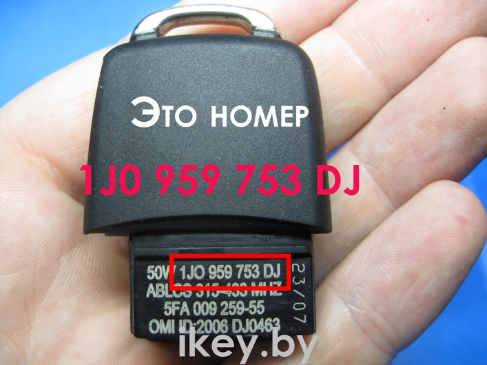

Разобрал я вообщем ключ, там написано TEMIC-MANILA 433.92 MHz 8Z0 837 231 D/ 2024A6 29/03 CLBT/C335/2002 A2/A4 все, больше там ничего не написано, по номеру 8Z0 837 231 D на али выдало только половинки ключей (с кнопками), оптом партия от 10 шт, ценник 223,85 долларов. Можно ли использовать ключ с двумя кнопками или нет? их хотя бы можно найти целыми, а не по кускам.
Нашел еще одно предложение, за 15 баксов нижняя часть ключа, без жала, с платой. только номер одной буквой отличается в конце 4D0 837 231 N 433 мГц, подойдет или нет, кто нибудь знает?

NightGuard, нужен именно
8Z0 837 231 D PR-5D1 (07/02 — 12/04) — 3 Кнопки
хотя мне еще казалось что может подойти вот такой на 4 кнопки 8Z0 837 231 B PR-5D2 (12/00 — 06/02) с теми же годами выпуска, но последний ключ 315 MHz (американец т.е.) У Вас европеец.
А искать нужно среди бу, может где и найдете.
Вот один из вариантов, но по утверждению продавца 8Z0 837 231 D
Знакомые, кто у нас покупал говорили по 10$ покупали, я таких цен не видел.
Вот еще
Короч таких ключей как у Вас валом, моих или вообще нету или космический ценник. так что поищите на разборках, думаю и ценник должен быть гуманный.
P.S. бушная радиочасть перешивается без проблем, а транпондер только если он 1-2 поколения

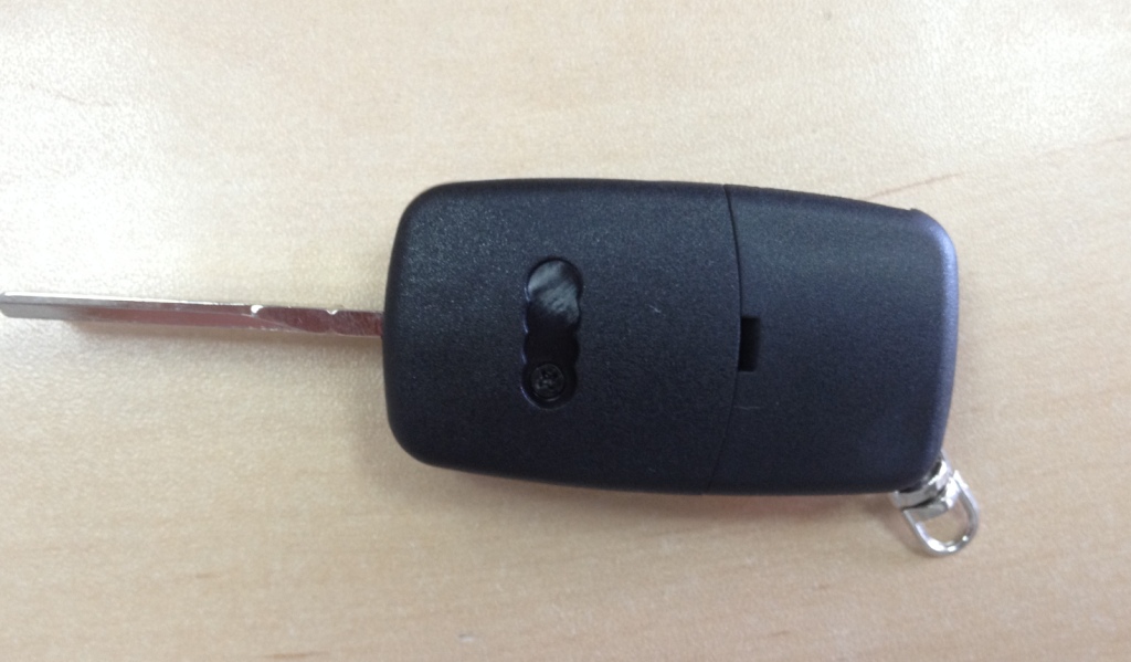

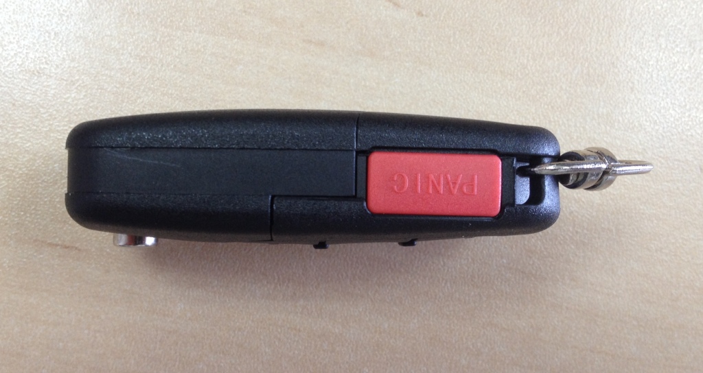

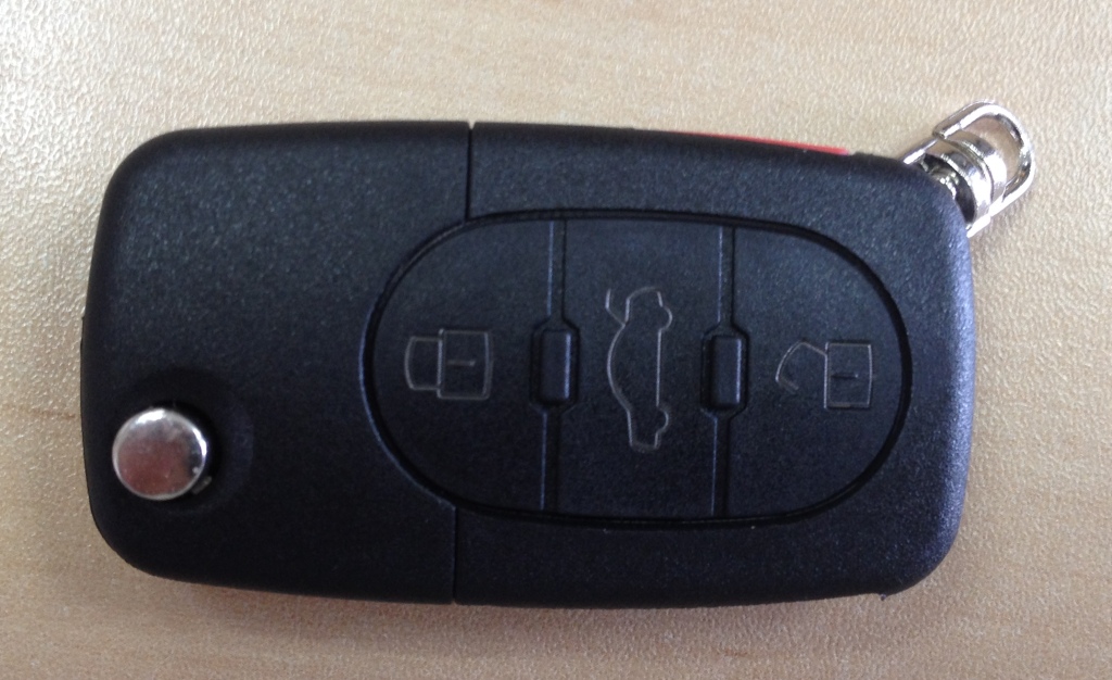

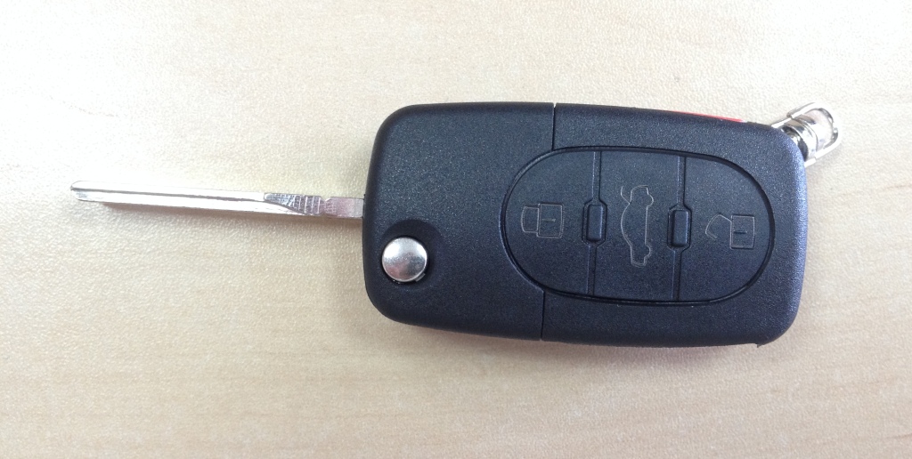

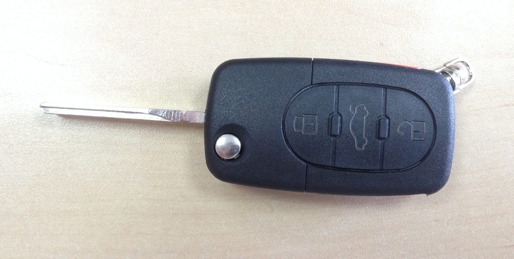

Сообщение Stalker » 13 апр 2015, 13:40
Сегодня принесли прямо на работу посылку из Китая. Адрес доставки ради эксперимента указал рабочий. Круто что не надо идти на почту и стоять там в очереди :good:
 ключ
Сам ключ брал ради корпуса, иные цели не интересовали!
