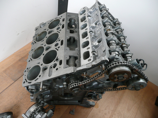

Сообщение Паша » 24 фев 2015, 19:19
Юра 80 писал(а):такой
Правильные картинки:
