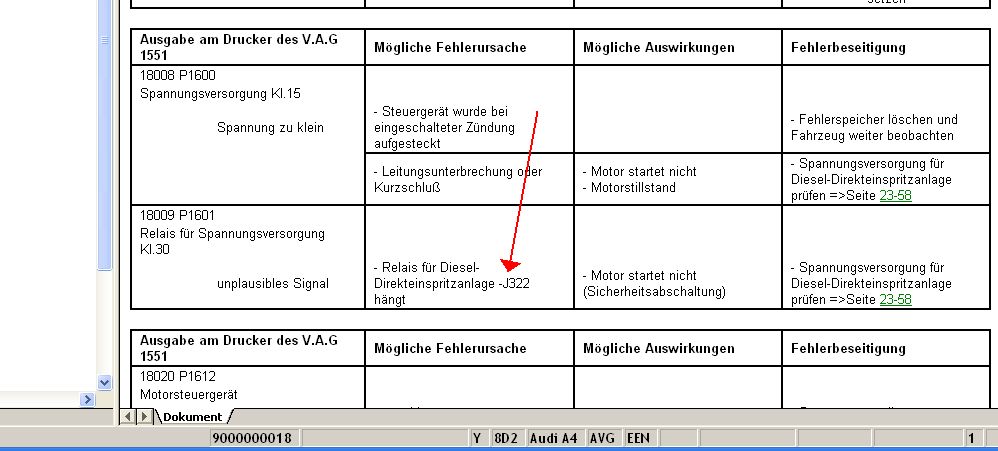

Наступила осень и пришли первые прохладные деньки и с этим перестала заводиться с пол тыка моя аудейка. Заказал себе шнурок ваг ком. Первый результат скан теста:
18009 Реле электропитания клеммы 30-J317: недостоверный сигнал
вот пролазил весь интернет и не повстречал инфы про эту ошибку....

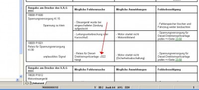

Ну что сказать выкинь в мусорку этот ваг ком, это прогеры обкуренные туда такую инфу всунули, нету на твоей машине такого реле,
Сейчас при наступлении таких температур рядом с 5 градусами все тди начинают заводится не с первого раза это связано с тем что реле накала еще не включает свечи а двигатель уже имеет небольшой естественный износ вот они с первого раза и не стартуют как летом, станет 0 градусов она стартанет с пол тыка естественно если система накала исправна? свечи предохранитель реле накала провода итд , по реле оно находится в водоотводящем коробе где и эбу двигателя слева под капотом. По ошибке примерный перевод реле электропитания кл 30 (это реле берет напряжение с 30 клемы по сути это + акума прямой и подает на эбу двигателя и все исполнители двигателя)
неубедительный сигнал. возможные причины неисправности реле неисправно, возможные последстия двигатель незаводится, решение проблемы проверить питание эбу двигателя, но эта ошибка может появлятся при сильно разряженном акуме, удали её и если она не появляется забей болт, еще обязательно открой короб и посмотри нет ли там под реле воды, иногда текут крышки водозащищенного короба.

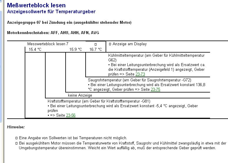

По оборотам после старта, да и по заводке тоже возможно не правильно покаывает датчик темп двигателя , вместо 0 градусов к примеру выдает 20 вот и не будет повышенных оборотов, проверяется легко 7 группа измерений утром не заводя авто все температуры должны быть примерно одинаковы.

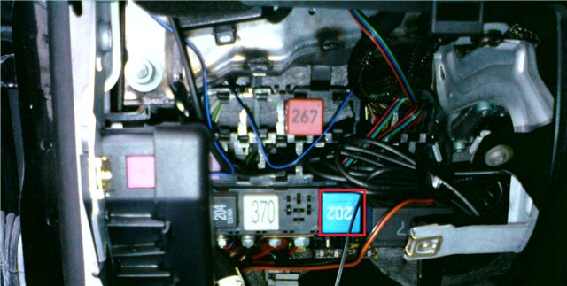

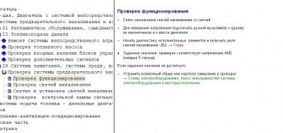

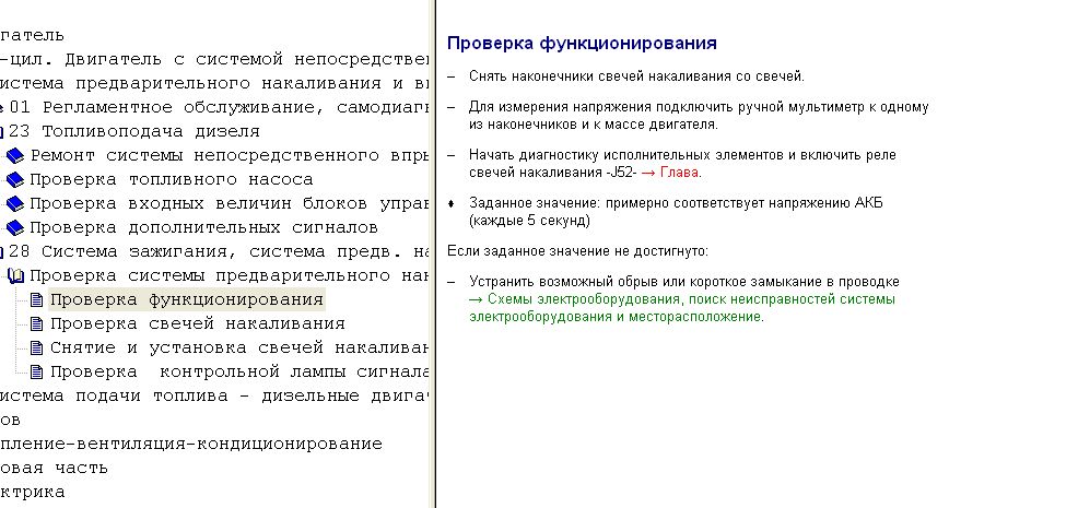

Вскрыл панель слева от водителя с предохранителями и реле, пережал все доступные клемы, снял реле свечей накала 202 темно синее, вскрыл там тоже все визуально в порядке. Вот сегодня нашел в нете методику проверки реле, попробую проверить. Просто :rabota2: я не спец в электрики!
Проверка реле 202-реле свечей накала
по мануалу
1. Подсоедините вольтметр к клемме 30 держателя реле и массе. Вольтметр должен фиксировать наличие напряжения, в противном случае проверьте подачу напряжения от батареи.
2. Подсоедините вольтметр к клемме 86 держателя реле и массе. Включите зажигание. Вольтметр должен фиксировать наличие напряжения, в противном случае проверьте подачу напряжения от батареи.
3. Если напряжение присутствует, проверьте провод, идущий к свечам накаливания и при необходимости замените его. В противном случае замените реле свечей накаливания.
4. При помощи омметра убедитесь в отсутствии сопротивления между клеммами 30 и 87 реле. Если на клеммы 86 и 85 подать напряжение батареи, реле должно включиться. Сопротивление между клеммами 30 и 87 в этом случае должно быть равно нулю.

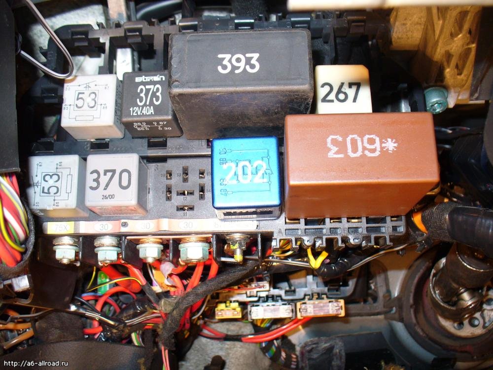

реле расположенными под рулем.
70 - разгрузочное X-реле,
слева - реле сигнала, на месте 4 - реле топливного насоса.
202 - Реле свечей накаливания.
603 - Реле стеклоочистителя VAG.
393 - Реле конроля за перегаревшими лампами, стоит только если приборка с полным борткомпом.

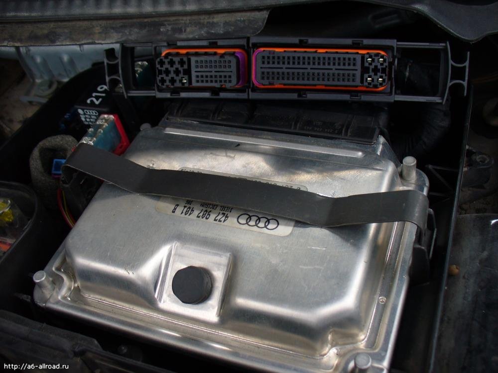

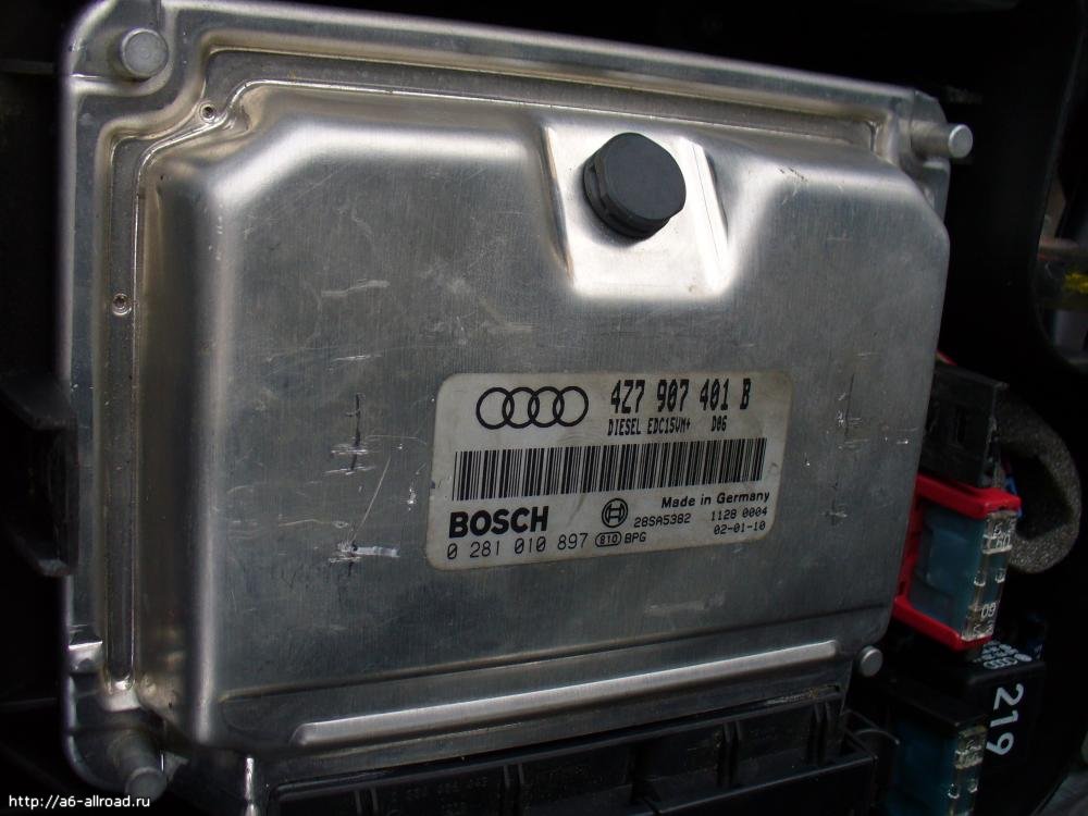

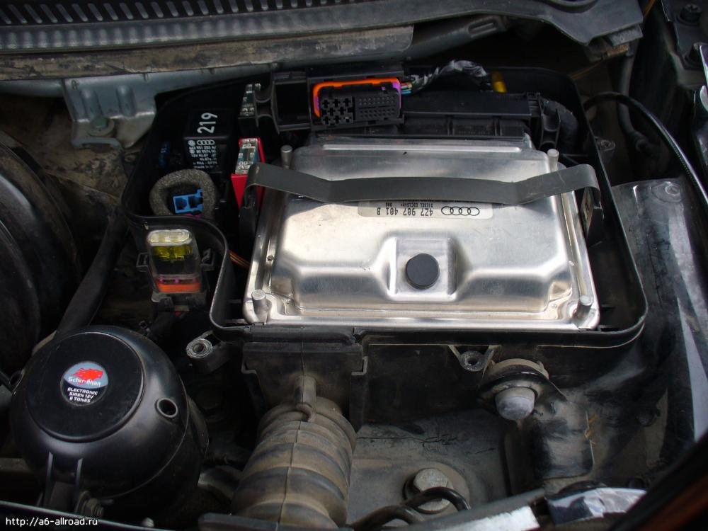

Вот сам ЭБУ и два электрических разъема к нему

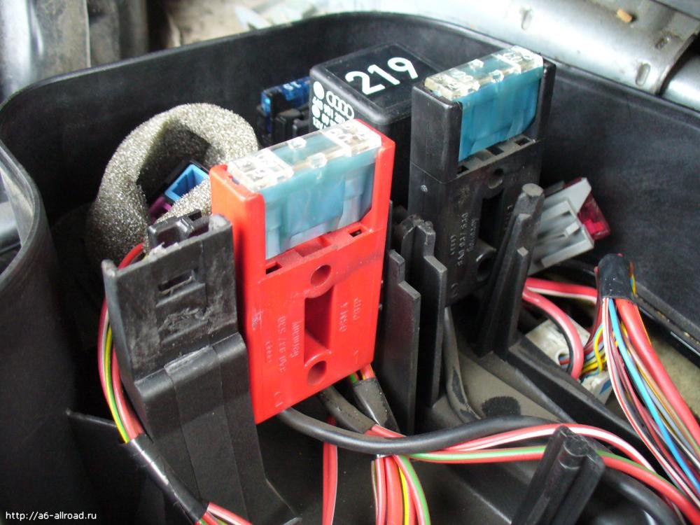

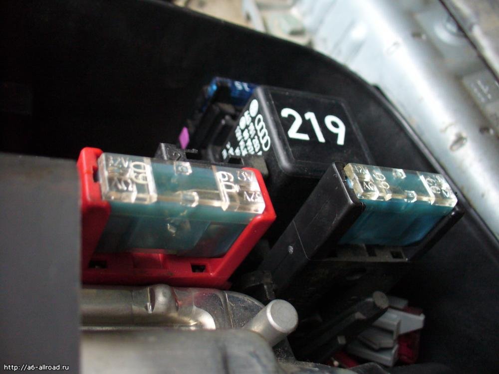

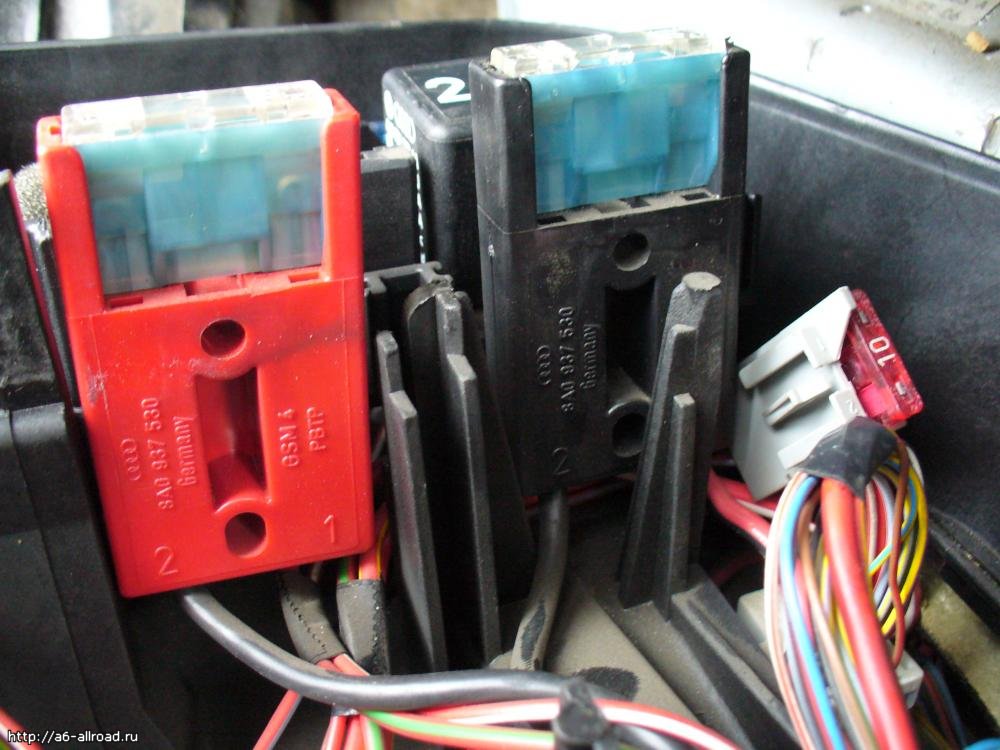

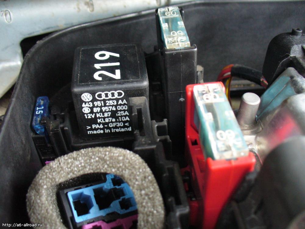

Левее ЭБУ двигателя расположены два больших предохранителя на 60А и один маленький на 15А. Два больших это, я понимаю, на свечи накаливания! а маленький на что? . И реле 219
Добавлено спустя 14 минут 47 секунд:
Короб Где ЭБУ

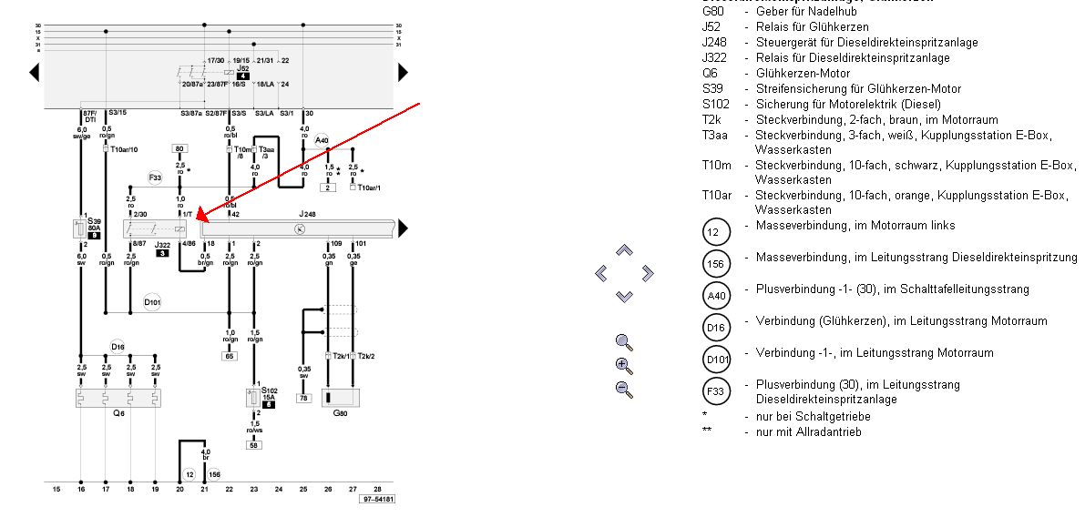

Через предохранитель 15А проходит ток питания ECU. А релюха этот ток коммутирует. Кстати, спустя секунд 15 после заводки (или незаводки - кому как повезет ) релюха дополнительно отлючает второй режим подогрева свечей
395-это реле наноса ох топлива
пред на 10- насоса ох топлива
219 вот как называется Relais für Dieseldirekteinspritzanlage (J322) промт не хочет переводить
Вот файлик по электрики для АКЕ 2002 гs14b_2-~_14.pdf
крынка прикручена болтами на 8

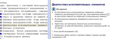

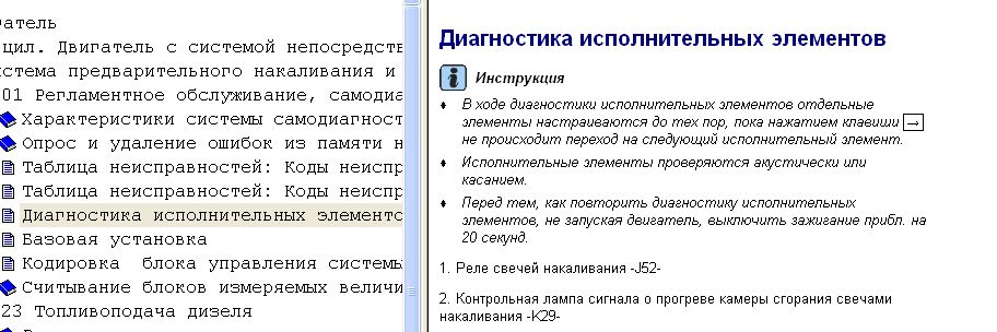

Сообщение DIA » 22 сен 2014, 19:03
Dim4ela писал(а):Вот сегодня нашел в нете методику проверки реле,
Твою дивизию, зачем так все усложнять? :x НЕ ЧИТАЙте ЖЕЛТУЮ ПРЕССУ!!! Там такого напишут что чешется сразу в нескромных местах. У вас ваг ком есть, заходите двигатель тест исполнителей, снимаем люльку со свечи туда контрольку лампочку тестер что угодно, запускаем по очериди все пункты самопроверки найдя реле свечей накала выбираем это действо , если лампочка тестер или что угодно заморгало с частотой то с ситемой все в порядке, времени на это надо минута две. и ненадо лазить ломать машину. если не моргает то согласно схеме устраняем неисправность там схемы той три провода, маловероятно что там что то не впорядке если кулибины туда не лазили.

Сообщение Dim4ela » 24 сен 2014, 21:17
и правду говоришь DIA, проверил ваг комом все как вы пишите выше, лампочка горит все работает.
Утром было +3 и сработали свечи накала :smile:
спасибо за инфу :hi:
