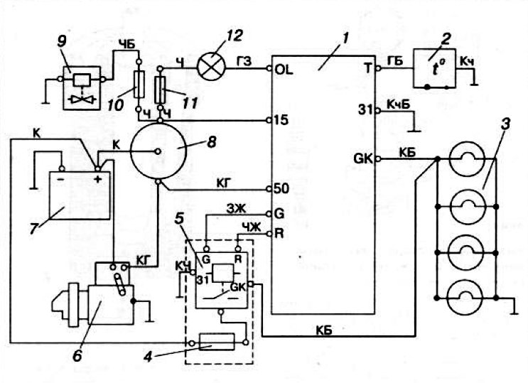

Такая беда случилась.
Подгорела катушка в силовом реле свечей накала (номер 5 на схеме). Залипает и не отключает свечи. в итоге даже когда двигатель заглушен то на свечах есть напряжение.
31 - масса. GK -шина питания свечей накала. G - шина управления внешним реле (+12V напрямую на свечи). R - шина управления внешним реле (+12V через токоограничивающую цепь).
Вот планирую это реле заменить двумя отечественными. и вывести в салон идикацию (светодиод) питания на свечах накала (шина GK).
Кто-нибудь сталкивался с подобным?

Было приобретено на Жданиках реле на 80А 12В. в родном был отпаян от контакта один провод в подгоревшей катушке, вместо него запаян провод на внешнее реле, и так же с разъема 31 вывод (средний контакт) был выведен минусовой провод на внешнее реле. силовые провода были закручены под болты в родном реле, а к внешнему реле подключаются фишками. и так же был выведен провод со свечей накала на светодиод в салон. чтобы видеть когда есть на свечах напряжение а когда нет.
