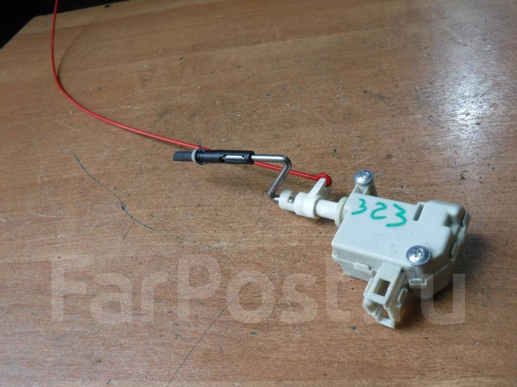

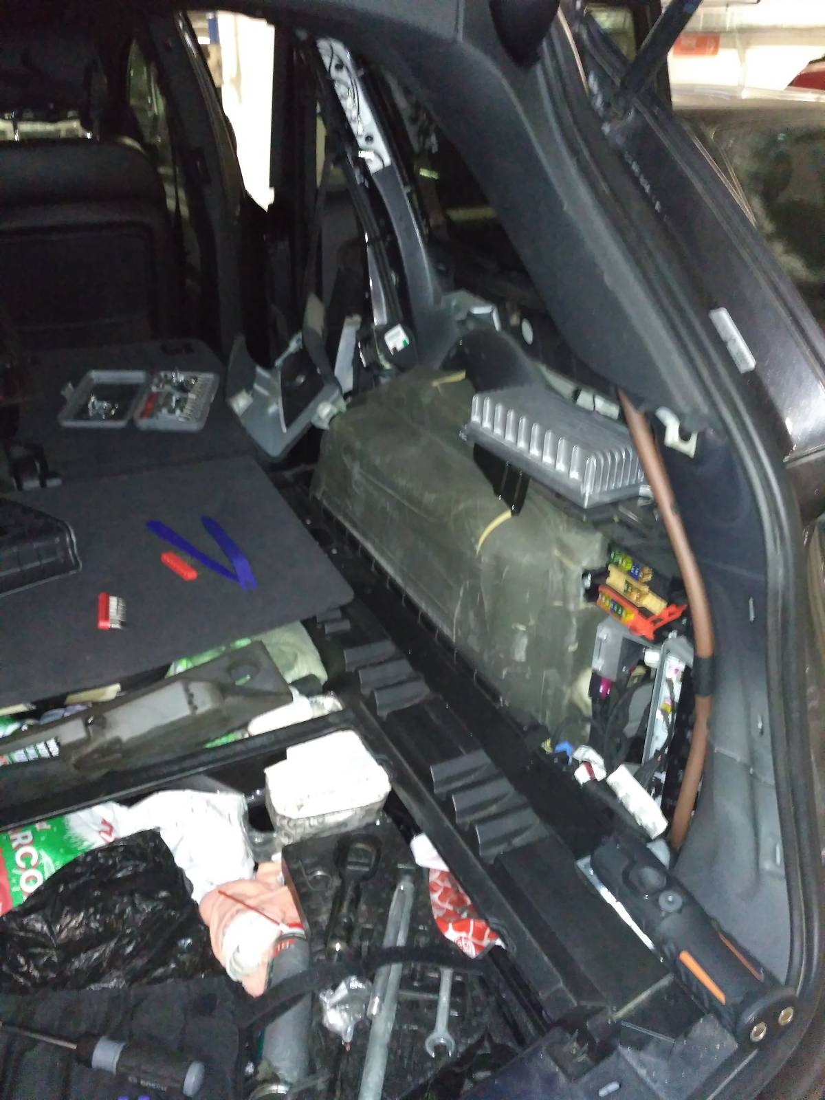

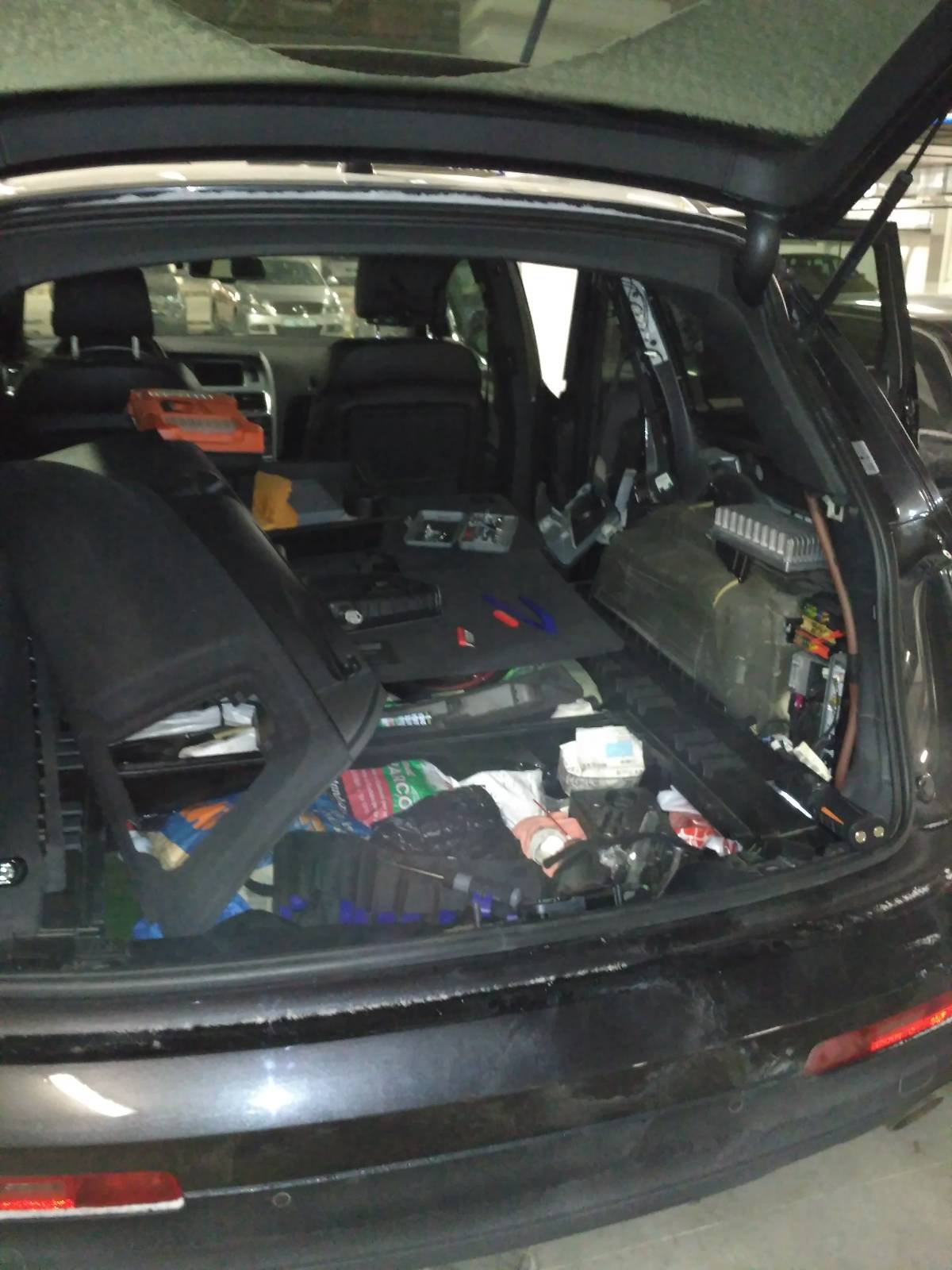

Не совсем так) Если ломается замок-моторчик в дорестовых ку7 то аварийный трос уже его не откроет. Даже если он(замок) и не ломается, то тянуть его надо с такой огромной силой которую логически сам себе не позволяешь боясь что-то сломать. Так же сильно потянув замок доломаешь. Такая убогая конструкция.
Проблемы может быть две:
1) в кнопке!!! на вод двери внутри ломаются направляющие лапки и они могут мешать нажатию кнопки. Т е кнопка визуально нажимается но лючек не октрывается. Замена кнопки. Новая ориг ~25$
2) ломается механизм моторчика. У людей ломается внутри шестерни, аварийный трос тянет Z образную дужку замка-моторчика. Т к сломана шестерня, то нихрена не открывается. Даже если не сломана, у меня открыть не получилось. Т к аварийный трос тянет не за замковую часть замка, а за Z-образный шток на излом. Новый ориг ~25$
Как открыть что бы заправиться: пластиковой карточкой долго мучаться и ковыряться. Пытаться всунуть ее между лючком и выступающей замыкающей скобой. Надо определенный навык и это сложно. У меня на заправке не получилось.
Замена кнопки: пришлось снимать дверную карту, по другому не понял как вынять не оставив следов.
Замена моторчика: представляет собой разбор правой(по ходу) части багажника. Снятие усилителя акустической системы. Болты на которых держится сам замок закручиваются/откручиваются как бы в обратную сторону. Надо ооочень маленькая головка на 1-2 мм. Т к такой не было откручивал плоскогубцами. Снимать горловину топливного бака не надо. Механизм меняется изнутри багажника. В рестовых уже надо снимать горловину бака.
На фото замка видны болты, так вот шляпки спрятаны внутрь и креяпят замок к кузову. Крутить надо не за НИХ, а за обратную их часть заточенную под ооочень тонкую накидную логовку. Верх идиотизма...
