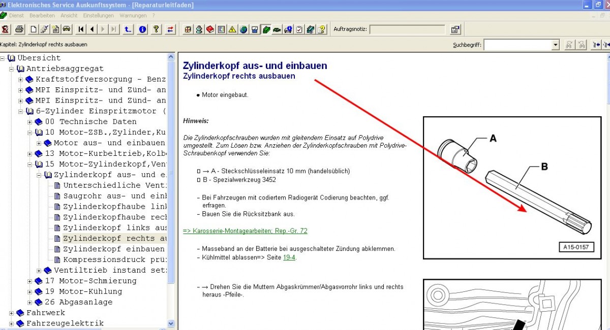

Ещё засада, болты на головах под звёздочку.
50-ка мала, 55 велика(эт из наборов). Какой тут размер ?!!! Как открутить головы?!!!
Сообщений: 9327
Сообщение DIA » 13 июн 2014, 20:14
Mihej писал(а):Ещё засада, болты на головах под звёздочку.
Я тебе что писал, изучи мат часть по заводскому мануалу и будешь в шеколаде. а ты как все сначаа наломал а потом думаешь и работы ненужной, никаких там болтов под звездочку нету там так называемые райбы с квадратными гранями, удачи. Не лазь туда чем попало залижутся грани вот тогда засада будет в этих шахтах.

Проблема с болтами решена. Пропылили на станке звёздочку, и открутил.
Одна голова под непонятные шестигранные звёзды, а вторая под двенадцатигранные.
Я же писал , что движок -лего!!!!
На 1-голове не один ключ не подходил!!!Под 6 граней, но не по размеру наборов у меня в гараже. s2 т50 мало, а s2 т55 не влазила. Подточил на станке, и как то сорвал болты с места , на 2-голове все болты под 12-ти гранную(стандартную)звезду.
