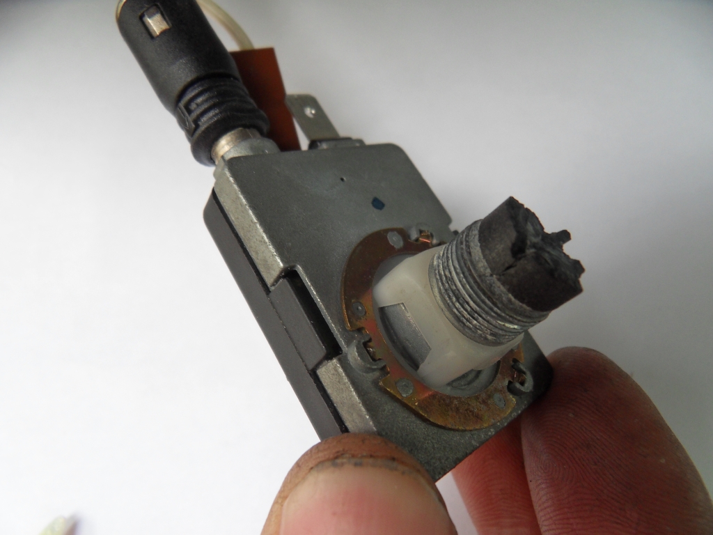

Всем привет . Прошу совета . Обломали мне антенну . То, что осталось , ниже на фото . В коробке, как я понимаю, собран усилитель , каталожный номер на обратной стороне - 4A9035501E . По поиску мне выдает название - антенная база . То есть сам штырь антенны должен быть съемный и не обязательно менять весь узел ? Тогда, как он разбирается ? Спиливаются заклепки на медной шайбе ? В общем , посоветуйте как мне экономнее восстановить антенну. Очень признателен вам за ответы.
Сообщение Юра 80 » 01 июн 2014, 21:28
ИМХО резинка должна вывернуться, если я правильно фото понял.
Т.е. удочка отдельно, база отдельно. Из удочки торчит резьба (папа) и вкручивается в базу.

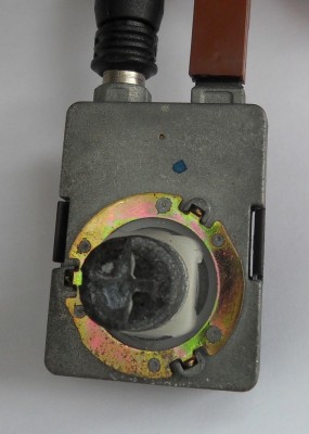

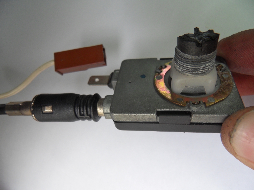

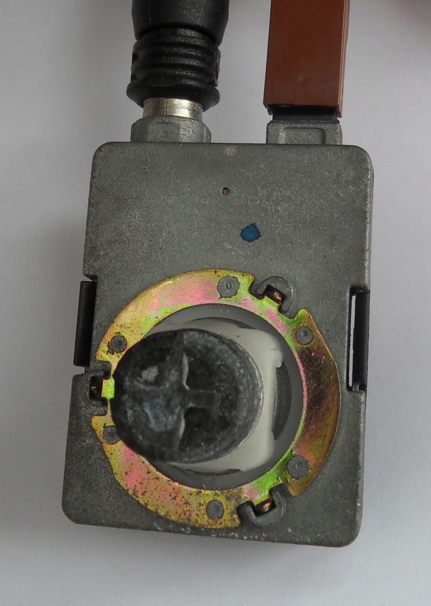

Про резинку я не понял . Прикладываю еще пару фоток . Резьба на фото - на нее накручивается с внешней стороны гайка с уплотнителем . А обломыш - это металл а не резинка .
Сообщение Юра 80 » 01 июн 2014, 22:48
volp писал(а): А обломыш - это металл а не резинка
вот его и стоит попробовать выкрутить.
Mirage
Сообщений: 473
Авто: А6 Avant 2,5TDI AEL
Сообщение Mirage » 02 июн 2014, 11:27
volp писал(а): Обломали мне антенну . То, что осталось , ниже на фото . .... То есть сам штырь антенны должен быть съемный и не обязательно менять весь узел ?
Та же проблема была и у меня. Действительно, сам штырь антенны съемный, но как раз, куда он вкручивается, обломали и у меня, и у Вас. Я искал на разборках - не нашел.
Выход: можно либо новую антенную базу искать (но тяжеловато и почему-то было дорого)
- либо поставить универсальную антенну на Ауди, обязательно активную (покупал какую-то из арабских эмиратов, но работала)
- либо аккуратно просверлить отверстие в антенной базе, и в нем нарезать и вкрутить антенный штырь. (тоже работает).
