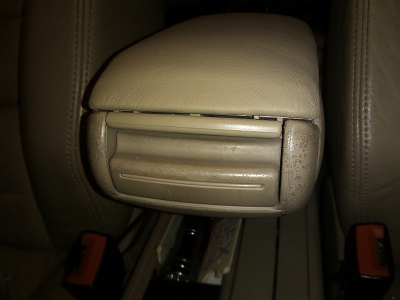

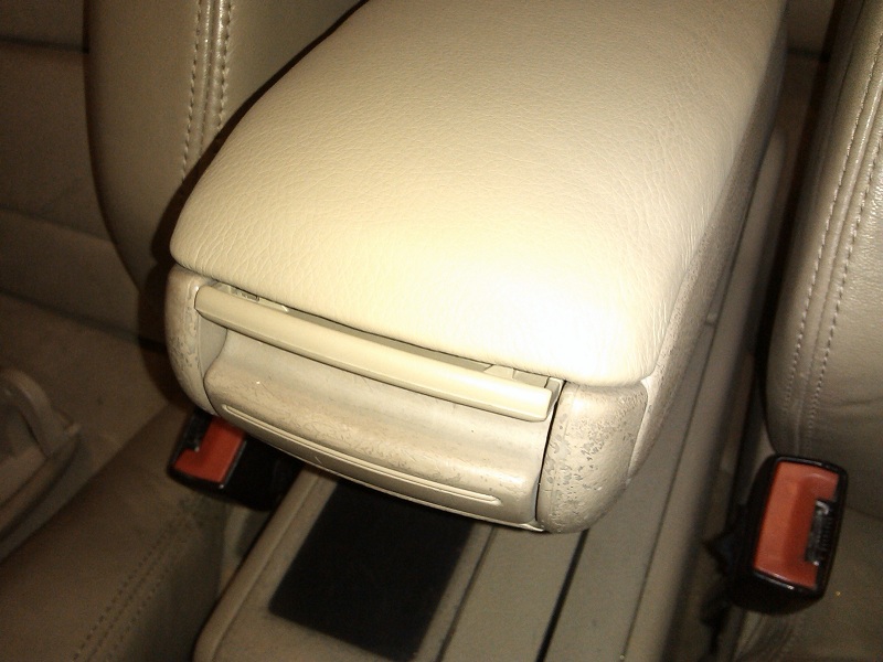

Всем привет. У меня С5 2003 модельного года с бежевым салоном. С некоторых пластиковых элементов, выкрашенных в цвет салона слазит краска, а именно это нижняя часть подлокотника, накладка ручника, рамка вокруг полочки около кучника и еще некоторые. Понятное дело, привлекательности машине это не добавляет. Поэтому вопрос, есть ли оригинальная краска для пластиковых деталей салона? И если есть, в каком она виде поставляется (баллон, банка, бочка)? Может, существуют аналоги, но вопрос с попаданием в цвет и способом нанесения (возможно, нужен будет какой-нибудь праймер)?
P.S. Заметил, что у черных накладок и в особенности "деревянных" такой проблемы не наблюдается или не так заметна.

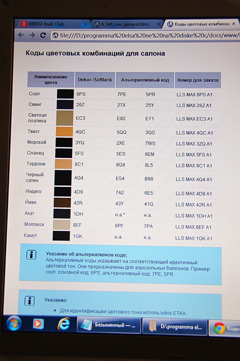

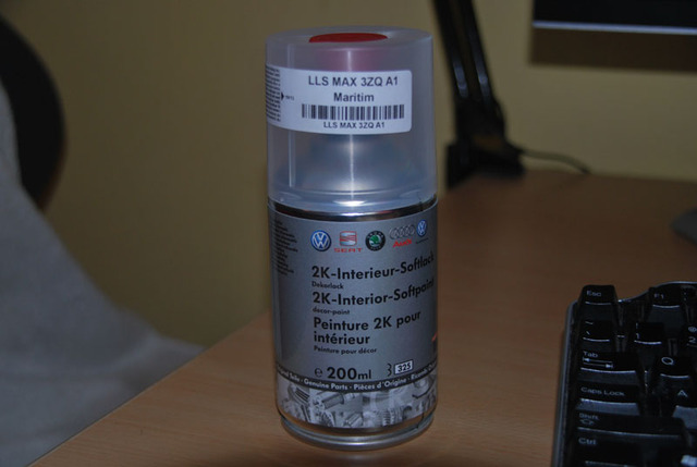

Я немного не то имел ввиду. Нужно восстановить бежевые элементы и важно попасть в цвет, поэтому интересует номер краски по VAG, а так же в каком виде ее можно заказать.
Добавлено спустя 32 минуты:
Вот, что я искал www.drive2.ru/audiclub/blog
Хорошо расписано, а главное есть коды всех цветов.
