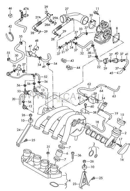

Доброго дня. Может кто сталкивался: рассыпается трубка и всё больше "сопливит" (№27а, на картинке). 1.6 бензин, двигатель - AHL, 1999 г.в.
Может у кого завалялась где, либо подскажет как решить проблемку с заменой, может от чего другого подходит ?(Новая идёт в комплекте с фланцем воздуховода и стоит порядка 70 $, № 27). Спасибо.

SloNeNoK, у меня было тоже самое. Купил кусок шланга масло-термо стойкого, только диаметр должен быть как у старого. С двух сторон зажал хомутами и все ОК.

SloNeNoK писал(а):... Новая идёт в комплекте с фланцем воздуховода и стоит порядка 70 $, № 27
Интересно почему? У этой трубки есть свой отдельный каталожный номер (она под # 27а). А фланец # 27 включает в свой состав эту трубку. Если для # 27а Elcats сообщает, что она не поставляется, а при этом на иллюстрации она есть, то значит она имеет свой уникальный каталожный номер. Я с подобным уже сталкивался. Поэтому если есть желание установить правильную з/ч (найти её каталожный номер) то для этого нужно просмотреть этот узел на разных моделях, годах и разных рынках. :smile: Т.е. провести небольшую исследовательскую работу.

Игорь, дело в том, что эта трубка, вроде как только на двигателях AHL. Везде где искал (проводил исследовательскую работу :smile: ) трубка идёт в комплекте с фланцем воздуховода, вот так.
Игорь, спасибо, но ничего страшного нет, если поставить другую трубку, ну на крайняк взять её на хомутики.... Размеры уже снял. Ничего сложного там нет. Я думаю хуже не будет.

Проблема решена приобретением 15см. шланга диаметром 18мм. и двумя хомутиками 8-)
