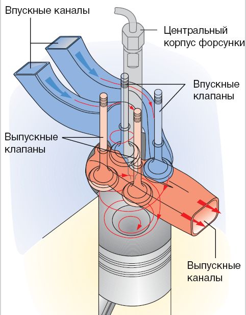

Как устроена голова блока цилиндров двигателя V6 2,5 TDi?

Собственно интересует каналы подачи воздуха и выходы выхлопа. Расположение клапанов на входе и на выходе на левой голове. Парни нужно очень срочно. Была б снятая голова такого группового вопроса не задавал бы...????? :pray:

Клапана стоят поперек , т.е, один вал давит на на один клапан выхлоп одного цилиндра. другой вал давит на друой клапан выхл этого же цилиндра, где какие очень хороше видно по впускным окнам.
