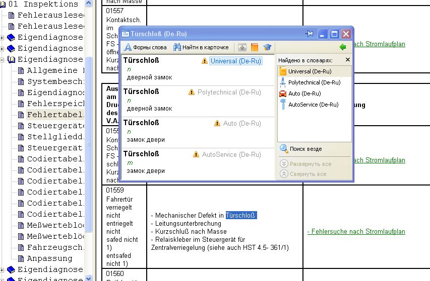

Matching vehicle keys.pdf
(65.72 KiB) Загружено 2980 раз
Добавлено спустя 2 часа 47 минут 2 секунды:
Упс... Скинул как к иммо ключ привязывать :)
В эльзе чето не нашел как брелок привязывать...
Юра 80, У первоисточника глядел?

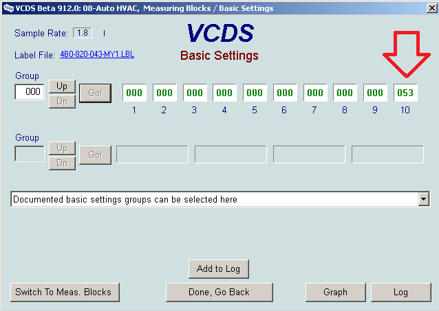

DIA писал(а):в группе изм величин есть
есть, точно.
в третьей или в седьмой (не помню точно, у меня обе открыты были) Нажатие на обе кнопки видно.

через VAG-COM
Чтобы проверить можно ли прописать радиобрелок, нужно зайти в блок Комфорта и в "Измерения". Заходим в канал №13, наблюдаем за 4мя значениями, жмем кнопки отпирания/запирания на брелке и смотрим изменится ли где чего. Если значения меняются при нажатии на кнопку, этот брелок можно привязать к машине.
Дальше, Адаптируем новые брелки.
Машины до 2005 года :
Блок Комфорта ->"Адаптация" -> Канал 01 -> "Чтение" Вводим количество брелков/ключей которые есть при себе (и работают) в поле значений (максимум 4 ключа) -> "Тест" Проверяем правильность числа ключей -> "Save/Сохранить" Тут может выскочить окошко с предложением сохранить какое-то значение в канал 00, нужно согласиться. Далее, нажимаем кнопку ОТКРЫТЬ на каждом ключе по очереди и держим в течении 1 секунды минимум (авто моргнет поворотниками или ещё как-то даст о себе знать). Всё это надо делать в течение 15 секунд.

Юра 80 писал(а):00956 - Key 2
09-00 - Adaptation Limit Surpassed
Это херня просто превысил количество или не правильно адаптировал.
Юра 80 писал(а):01559 - Drivers Door
60-00 - Won't Safe
А вот из за этого сто пудов не пустит привязать, там четко написано что мех дефект замка, а видит он это по контактам в нем это и ослу понятно, так вот когда такое есть из практики он просто не пускает привязать потому что контакт замка стоит как вариант не в том положении что надо для выполнения функции адаптации.
Сообщение Юра 80 » 08 июл 2013, 10:57
