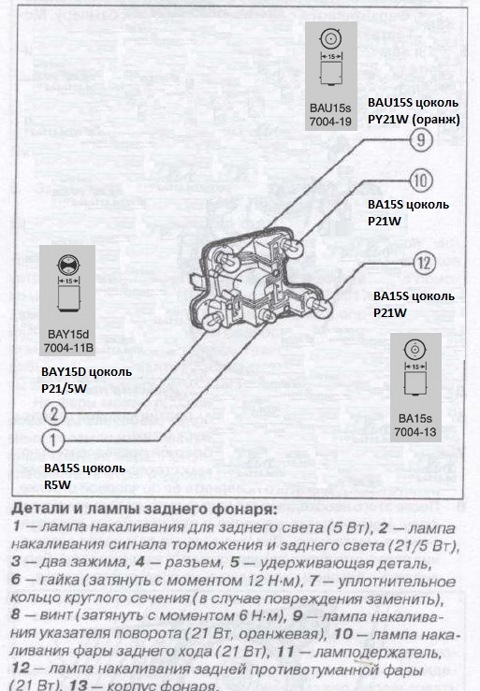

Сообщение bykot » 12 апр 2013, 07:48

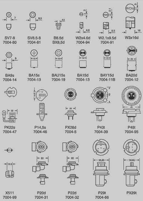

Виды ламп
Все виды ламп
А сейчас применение данных лам в заднем фонаре:
лампы заднего фонаря A4 B6 седан

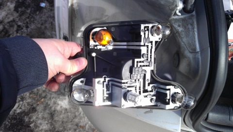

Ну и собственно реальное фото разобранного фонаря:
фото ламп
