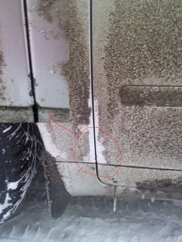

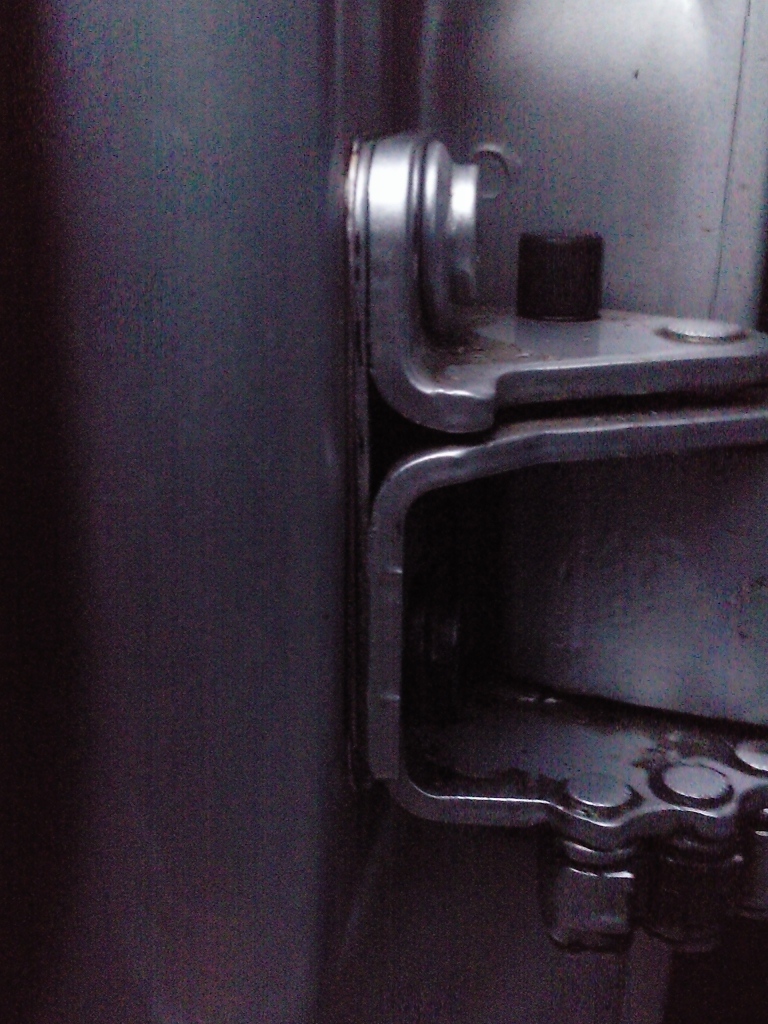

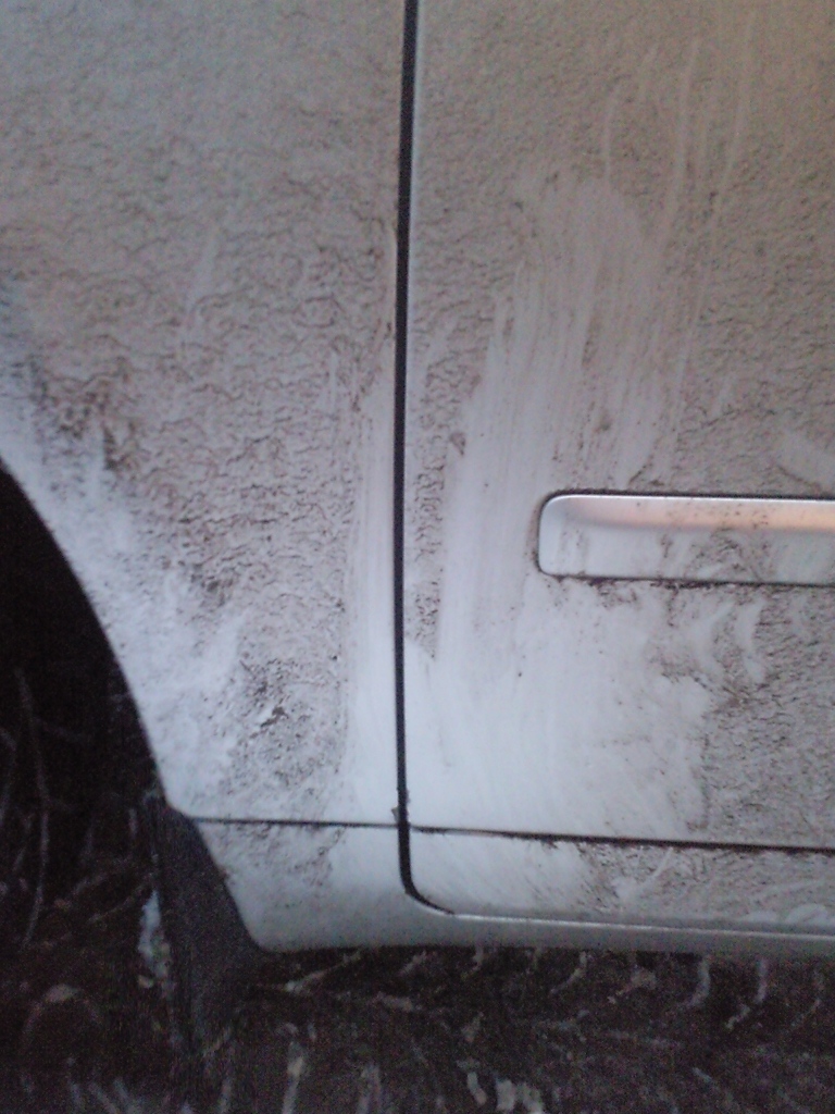

День Добрый! Вчера обнаружил, что водительская дверь осела и изменился зазор между крылом, да так, что краску повредила, по какой причине не могу понять......Может кто сталкивался с этой проблемой? Подскажите....Интернет прешерстил, рекомендуют петли поменять, дверь "вывернуть" обратно домкратом, подложить пластинку (1-2 мм) между петлей и дверью...Кто применял такие способы?

Я в своей регулировал водительскую дверь так: Отжал болты петель в том чиле и которые находятся со стороны солона, снял колесо, защиту арки, наставил на петлю кусок толстой арматурын(между арматурой и петлей подложил кусок войлока) и хорошенько ударил по ней кувалдой. 10 мин подгонок дверь стала как положено. Пробовал брать на жим (вставлял кусок деревяшки между дверью и стойкой) не шло, сильнее давить не решился.

Спасибо за советы ! Проблема решена, путем подкладки металлических (нержавеющих) пластин толщиной 1 мм, между петлей и дверью...Вроде как нормально получилось, по крайней мере пока...
