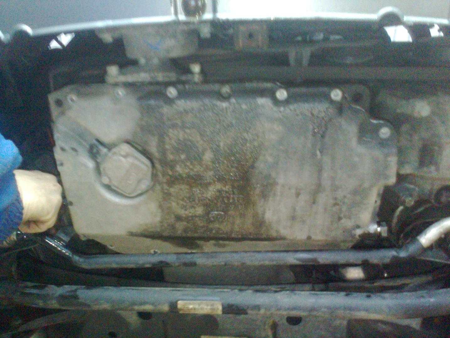

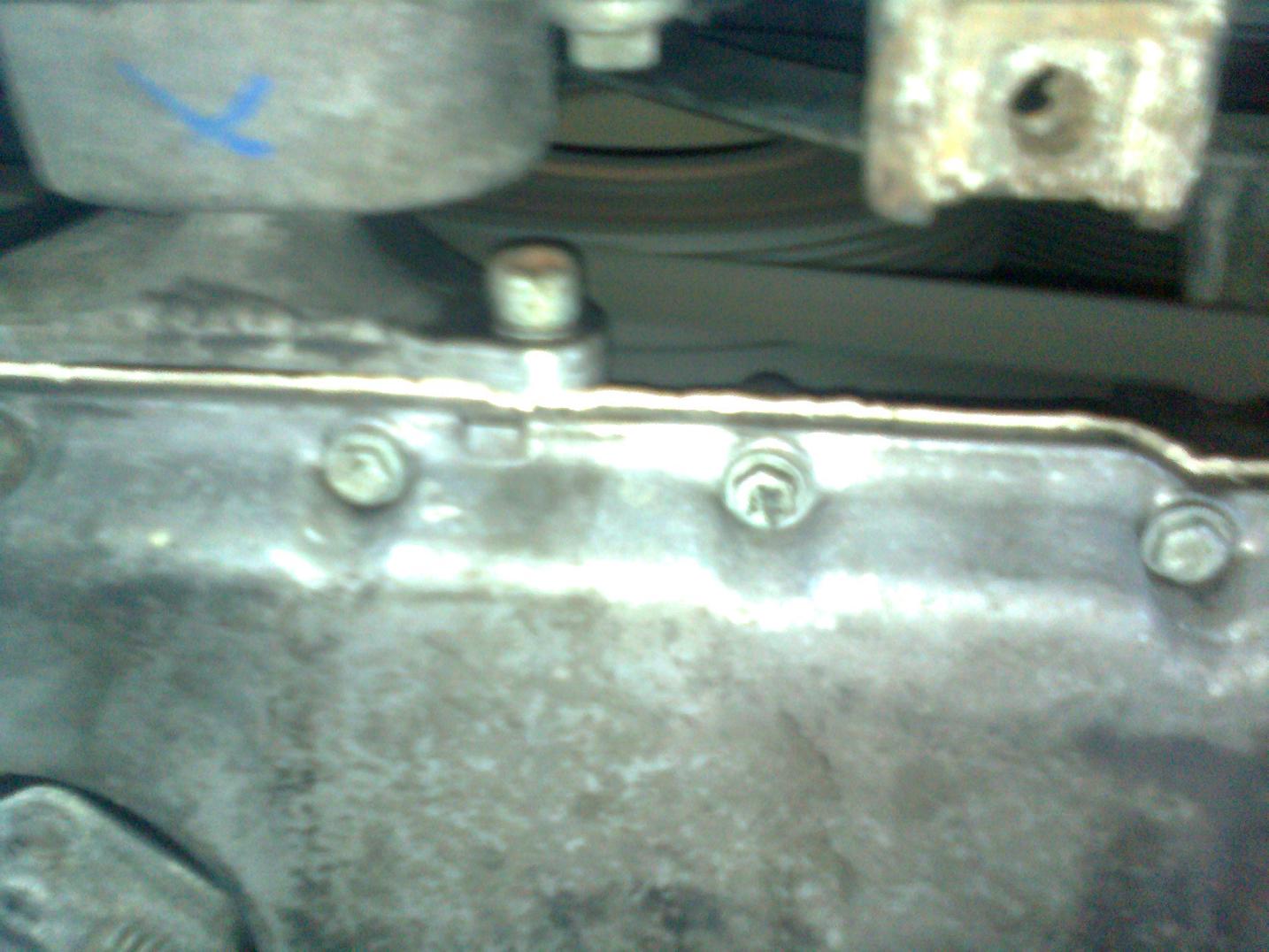

2,5 сапливит маслом , но понять не смог, толи по болтам поддона, или сальник коленвала передний, пошел по меньшему сопративлению...
За фото извиняйте, качество отстой, что было под ругой тем и фоткал....

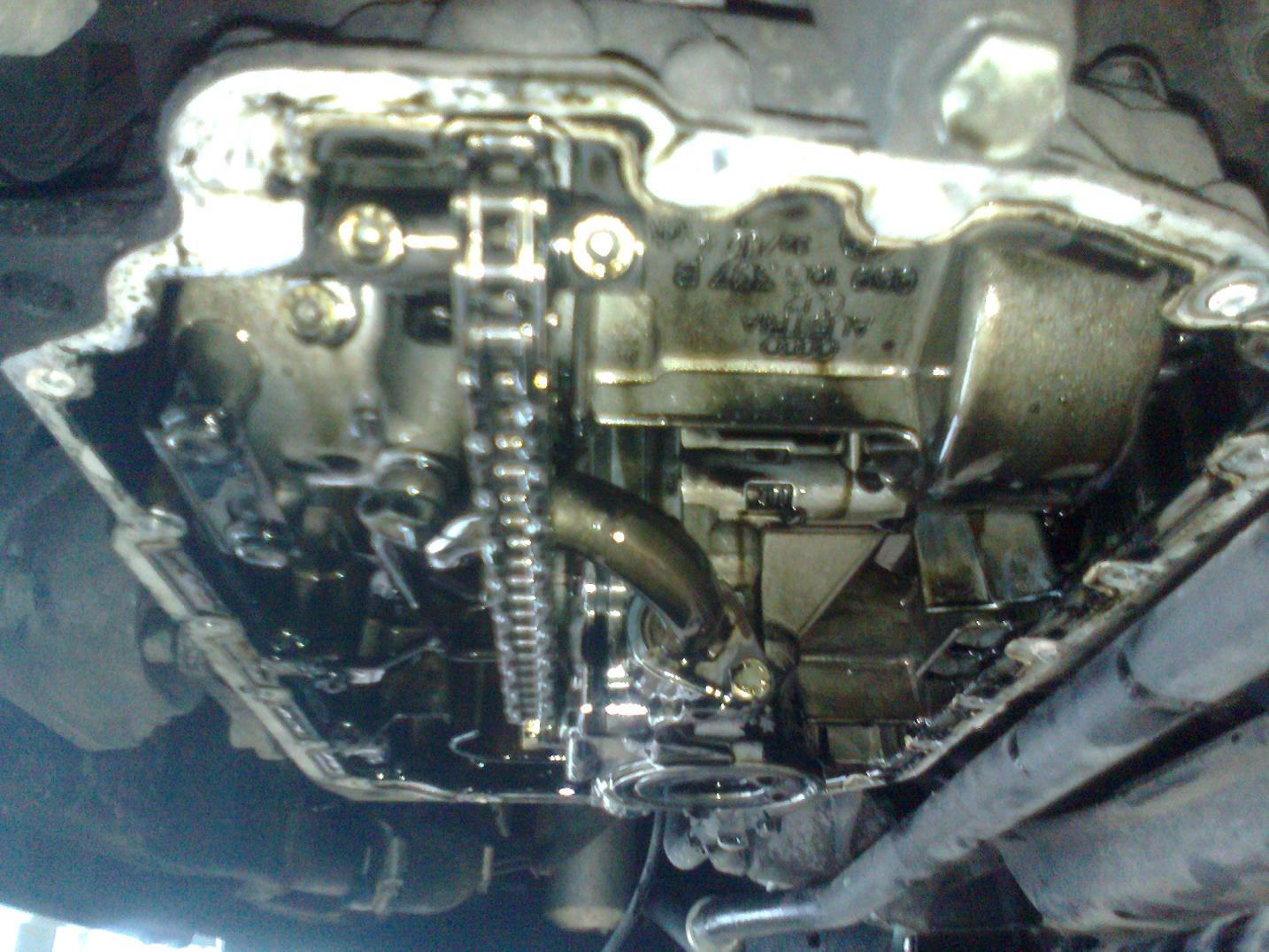

Поскольку поломал пластмассовую зашиту двигателя и коробки, а соответственно работы меньше по мантажу и демонтажу, решился на выходные вскрыть поддон, по тихой грусти. Предворительно купил масло время менять по регламенту , фильтр маслянный, герметик

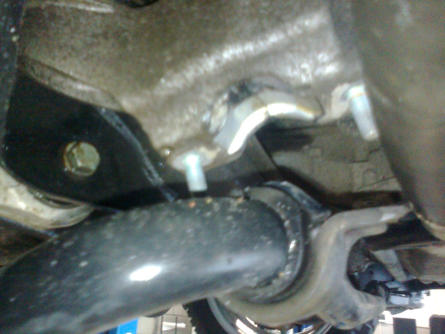

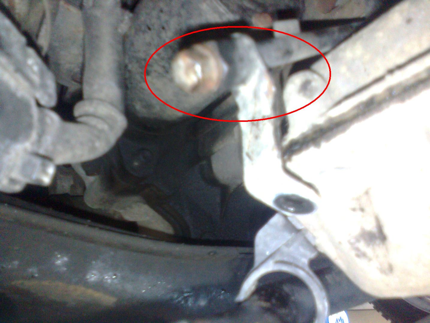

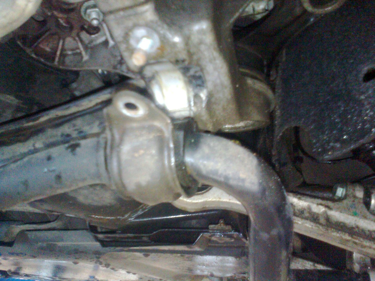

Сливаем масло как при замене его.20-болтов по периметру выкручиваем, отсоединяем датчик маслянный. Я ещё скидывал с централных креплений стабилизатор-поскольку из за конструктивной особенности не подлезть к двум болтам... Это допонительно ещё 4-и болта
При демонтаже подона, встретился вот стакой трубочной и кронштейноном, понятно что я кронштейн отогнул, а вот прослидив куда идет трубка не понял для чего она, как истенный самоделкин я открутил болтик..... Оказалось для слива охлаждающей жидкости из ДВС, улыбнуло даже, я не знал...

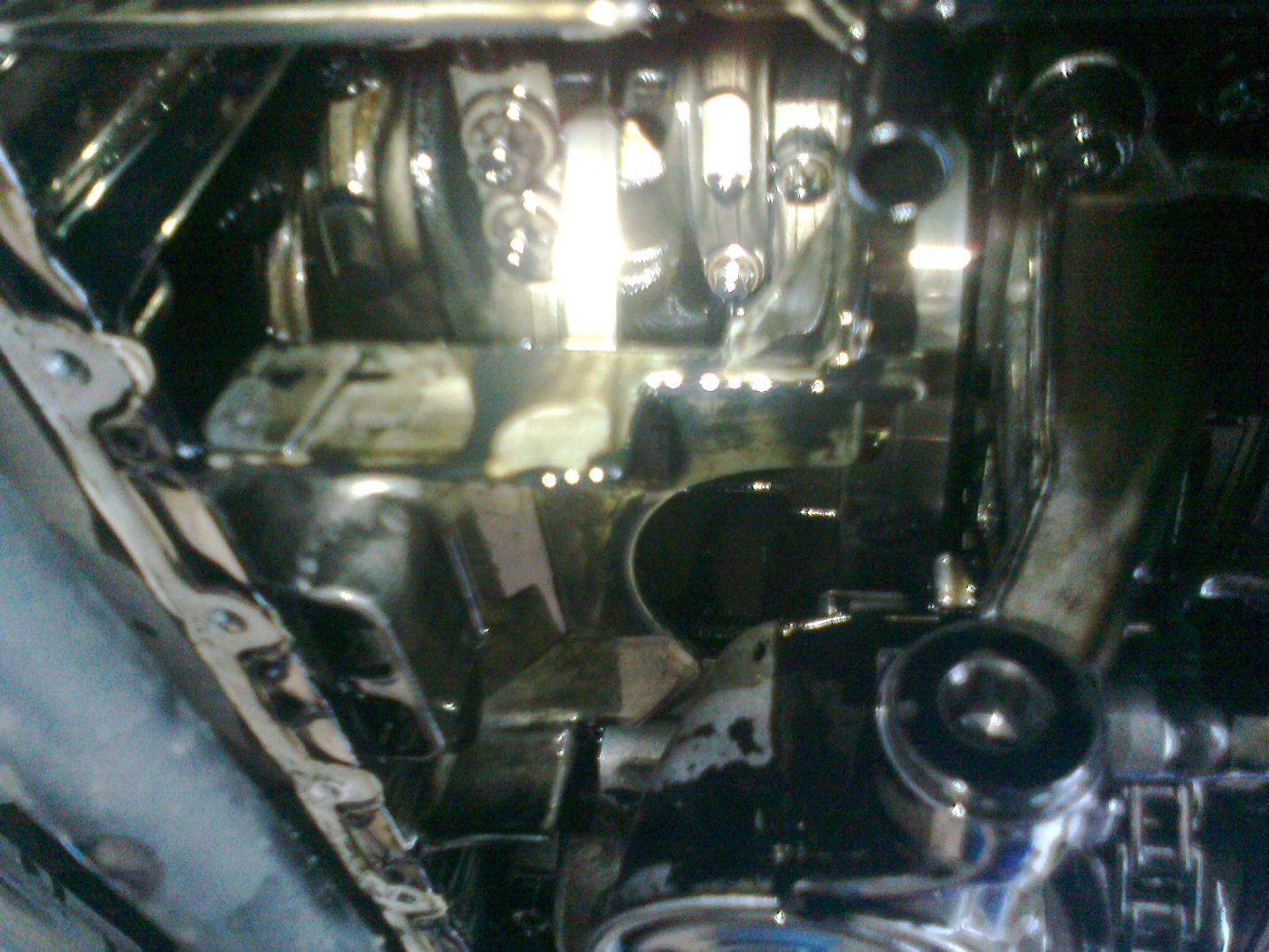

Акуратно, подковырнув подон, что бы не деформировать края, снимаем крышку, и радуемся внутренностям....

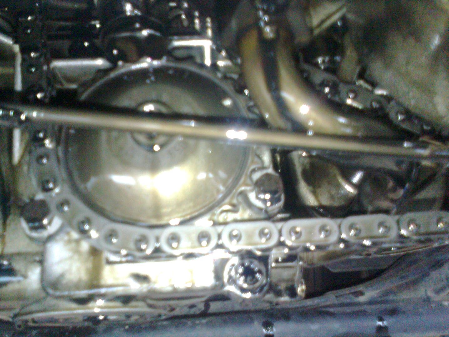

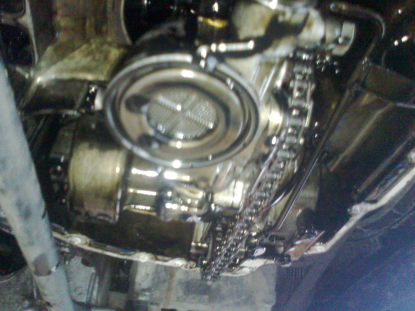

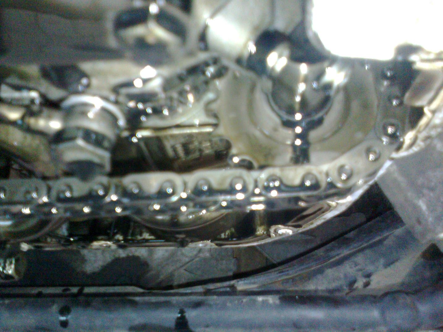

Меня приятно удивила обстановка в нутри двигателя, все хорошо выглядит, выроботок на шестернях привода насляного насоса нет, стружки и посторонних предметов в подоне не обнаружено......
Удалось даже увидить коленвал, понятно что его стостояние мы не рассмотрим, но по моему мнению это пока и не надо....
