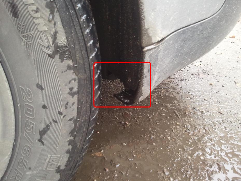

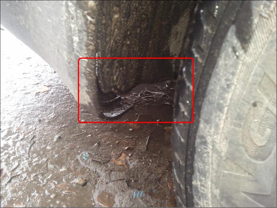

Собственно вопрос, что должно или не должно быть установлено между передним бапером и подкрылком слевой и правой стороны на А4 В6 2002???
Может кто-нибудь устанавливал какой-нибудь брызговик (может оригинальная запчасть есть), а то зимой мокрый снег набивается и замерзает.
Вид слева
Вид справа

Вроде по экзисту определил правильно ли:
8E0 853 887 A - Спойлер подкрылка переднего левого передний
8E0 853 888 A - Спойлер подкрылка переднего правого передний

Должны быть спойлеры. А пластик подкрылков не сломан? К чему их крепить?
Пластик не сломан, но их умня не было когда пригнал авто. По ходу там для креплений отверстия.

Позиция 18
8E0 853 888 A Спойлер подкрылка переднего правого передний
стоимость по экзисту от 64 000 до 107 600 бел руб за штуку

Крепления у тебя там вырваны!

Сообщение antoxa_lp » 23 окт 2012, 21:56
У меня на бывшей В6 было с одной стороны вырван брызговик такой с "мясом". Практически как и у топикстартера.
Сам брызговик, если мне не изменяет память, крепится насквозь пластиковыми болтами между подкрылком и бампером.

У меня вроде бы не вырвано все целое, снято что-ли, но что там за крепление и возможно ли без него прикрепить спойлер.
Сообщение antoxa_lp » 23 окт 2012, 22:28
Смотри машину на подъемнике или яме. Все увидишь сам, вырвано у тебя там или нет...
А вот на последний твой вопрос я точно не знаю ответа. Если есть смекалка русского Кулибина и руки из того места растут, то конечно все сумеешь сам приспособить

Крепление там в самом спойлере,которые отсутствуют у топикстартера. А в подкрылках только отверстия. Крепятся пластиковым гвоздём, расплющенном на конце,который входит в крепление на самом спойлерке
Покупай только их +пластиковые гвозди к ним (по моему по три с каждой стороны)
