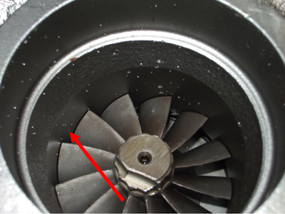

Пример бракованной турбины, продаваемой по заниженной цене:
Внешне эта турбина ничем не отличалась от новой, за исключением того, что у нее не было коробки и одна лопасть была загнута. Данный дефект может вызвать дисбаланс ротора и последующее полное разрушение как компрессорного колеса, так и турбины в целом. При разрушении компрессорного колеса осколки попадают во впускную систему, что может привести к повреждению мотора.

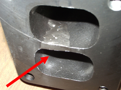

На первом примере видно, что турбокомпрессор был заварен и неизвестно, когда вваренный кусок металла снова отвалится и разобьет крыльчатку. Причем данный случай продавцом будет квалифицирован как „попадание инородного предмета в крыльчатку” и клиент останется виноватым и лишится гарантии.
На втором примере видна трещина в корпусе турбокомпрессора. Она не является существенной, но тем ни менее, она ослабевает конструкцию и корпус турбины может разрушится быстрее, чем у аналогичного экземпляра без трещины, особенно, если это бензиновый мотор, где температура выхлопа может достигать 1100° С.

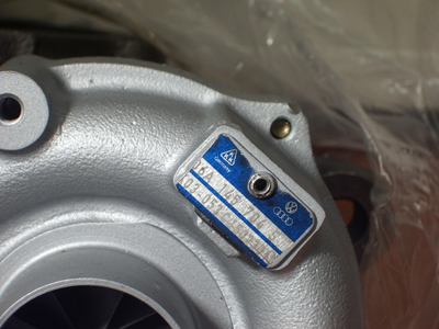

Пример восстановленной турбины с сохраненной оригинальной шильдой:
На данной фотографии видно, что улитка отпескоструена, при этом сохранена оригинальная шильда (ее обычно заклеивают липкой лентой во время чистки в пескоструе, для более удобной идентификации турбины в будущем). Но на краях шильды видны следы от абразива, в районе выступающей заклепки, – вероятно, липкая лента отклеилась во время чистки.

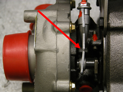

Актуатор может иметь уже изношенную мембрану или погнутый шток, что вызовет неточное открывание клапана или его подклинивание. Также внутри запросто могут находиться остатки металлических шариков, которые используются в пескоструйке в качестве абразивов.

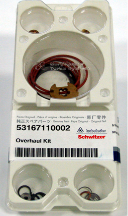

Согласно заводским спецификациям по ремонту турбокомпрессоров, заводы-изготовители требуют установки полного ремкомплекта, который включает много „ненужных”, по мнению некоторых ремонтных мастерских, деталей, как, например, болты для закрепления улиток. Более того, заводы-производители турбокомпрессоров не продают отдельно подшипники, а предлагают их только в составе ремкомплектов:
фото всех ремкомплектов (Holset, Garrett, BorgWarner) :
В погонях за „более низкой ценой на рынке” или за „увеличением прибыли” многие ремонтные мастерские экономят – ставят не все новые запчасти или же заменяют оригинальные ремкомплекты на ремкомплекты сторонних производителей, в том числе и самых дешевых - китайских. Никакого способа контроля, что же будет поставлено внутрь, кроме как „стоять над душой”, не существует. Более того, в случае повторной поломки турбокомпрессора нет никаких способов доказать, что царапины на валу приобретены после последующей полировки или замены вала на новый, или же это первоначальные царапины, которые были получены в момент первой поломки турбокомпрессора. Также стоит иметь ввиду, что несоблюдение технологии по очистке корпуса подшипника, где есть тонкие масло-снабжающие каналы, может стать причиной масляного голодания у турбины и ее выходом из строя. В таком случае абсолютно невозможно доказать, что проблема в качестве ремонта – на лицо будут царапины на валу, что есть следствие недостатка масла или его недостаточных смазочных свойств, или наличие инородные частиц в масле – основных причин поломок турбин, что будет трактовано как проблема клиента и отсутствие гарантии.

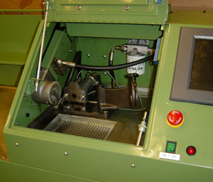

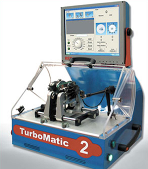

Одним из основополагающих факторов по ремонту турбокомпрессора является балансировка - сначала ротора отдельно, затем сердцевины в сборе. Требования по балансировке сердцевин тоже очень жесткие. Для некоторых моделей турбин балансировка идет на скорости до 200 тыс. об/мин, что сделать без специального стенда просто невозможно. Стоимость оборудования для цеха по ремонту турбокомпрессоров, согласно заводским требованиям, превышает 100 тыс. евро, поэтому советуем относиться с подозрением к ремонту, который происходит где-нибудь в гараже или на коленях.
Балансировочный стенд для роторов
Балансировочный стенд для сердцевин в сборе

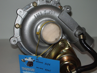

Также есть некоторые забавные примеры, где китайцы копируют стиль логотипов:
В данном экземпляре IHI Turbo заменено на INI Turbo , при этом стиль лого сохранен
