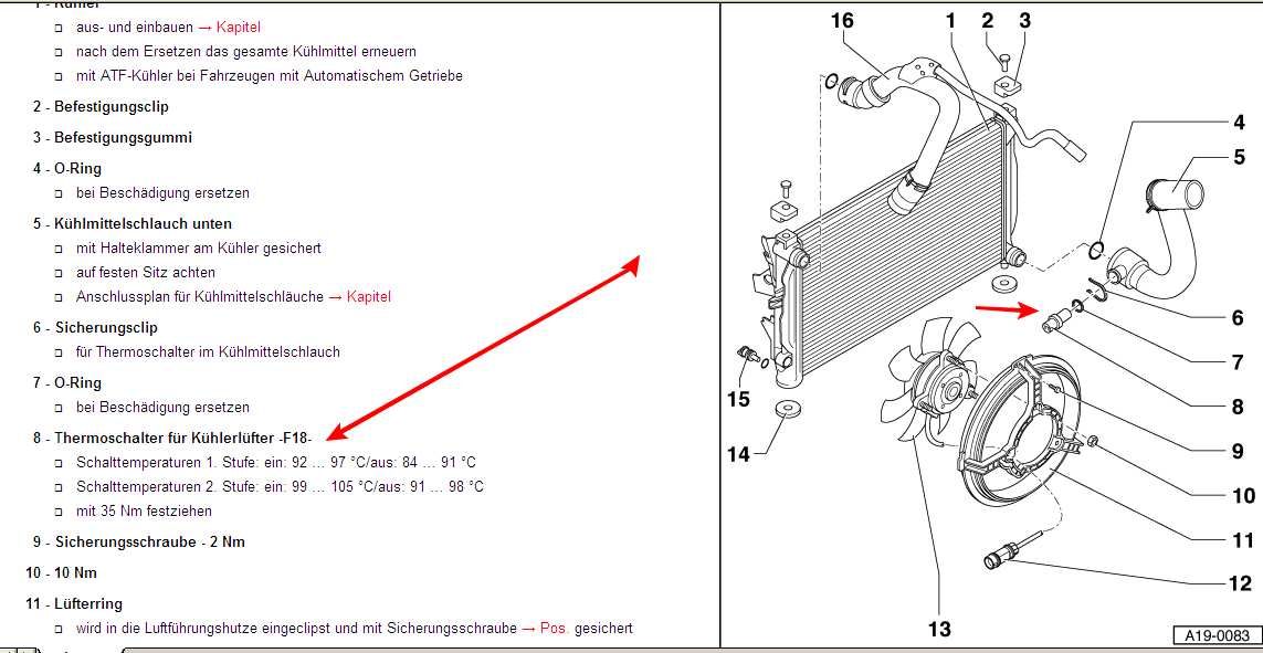

Юра там датчик ож G62 и G6 (как помню) на двигателе за вкл вентилятора не отвечает и нечем не диагностится, там он стоит справа по ходу на нижнем шланге который отвечает за вкл вентилятора, знахарю когда то все это расказывал и показывал.

DIA писал(а):там он стоит справа по ходу на нижнем шланге
т.е. просто термовыключатель?
Думал - от моторного датчика работает.

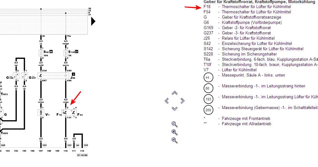

О яя дас ист фонтастишь, я живой, вот схемка для самого простого варианто но смысл сов одинаков, и располож его.

Да ларчик просто открывается - J ---- :smile:

Датчик вкл винтилятора конечник капота и датчик уровня охл жидкости в одном жгуте возможно идут. да что угодно может быть и все это идет по левой стороне, а так что пальцем в небо тыкать пациэнта на стол и аперировать, а вообще эту неисправность вычислить при наличии схем и тестера думаю не сложно, если она постоянная.

Схема с какой машины а6 2.4 ALF quattro 1998г или с кондеем A4 1.9TDI b5?
Наверно с первой, без него.
P.S. Наверно так просто не отделается. :write:
Рисунки не хочет раскрывать полностью, на рабочем компе.

DIA писал(а):вот схемка для самого простого варианто но смысл сов одинаков, и располож его.
SAE-12 писал(а):Рисунки не хочет раскрывать полностью, на рабочем компе.
Да не вопрос хоть все какие захотите. вот только ЗОЯ , а то шваброй или сковородой.
