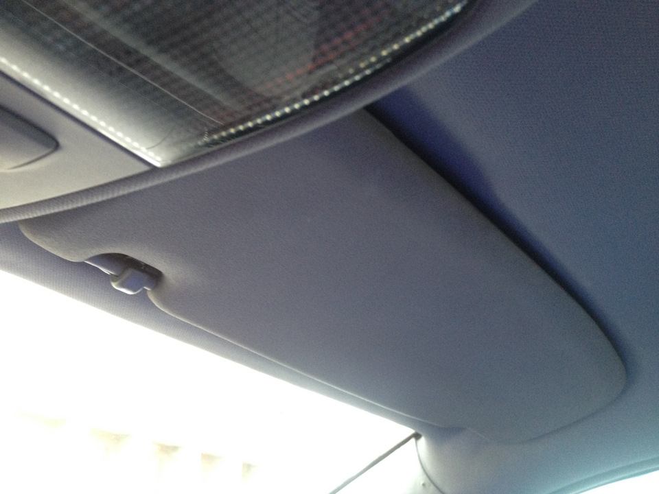

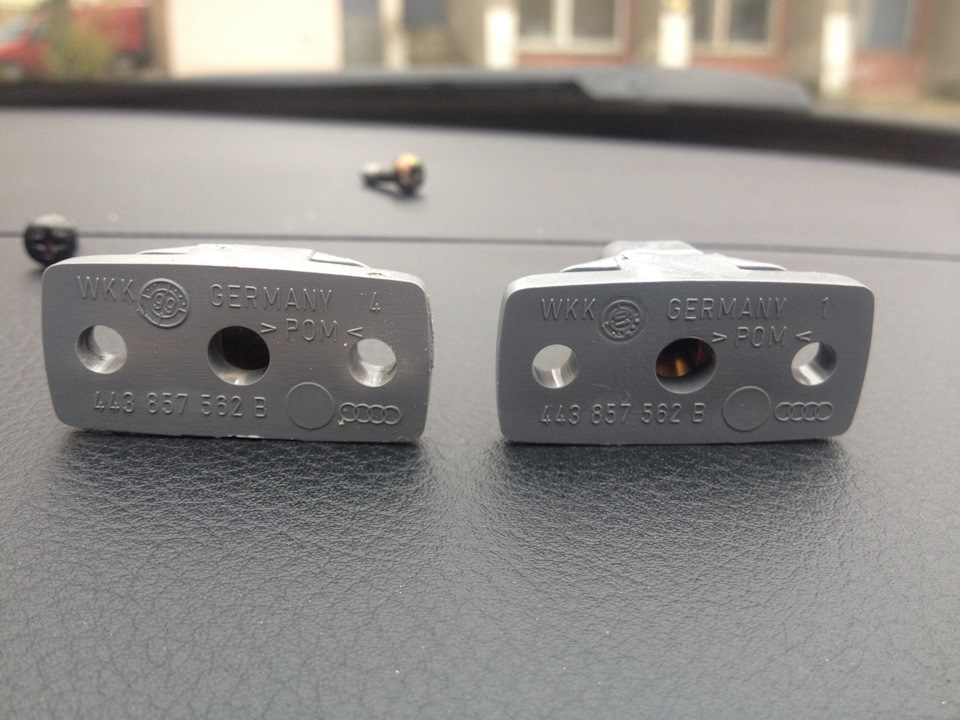

Сегодня устранил отломанный крюк солнцезащитного козырька.
Отломанный крюк

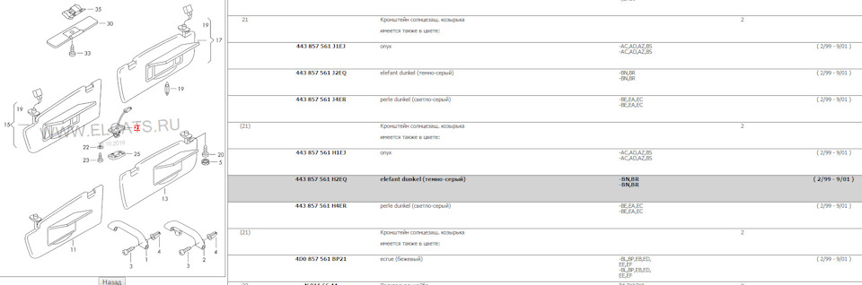

Их бывает несколько вариантов по цвету, в зависимости от цвета отделки.
Варианты в каталоге .Мой 443857561H2EQ
У меня BR — значит темно-серый. Значит мой номер:
443857561H2EQ - стоимость 4$
Ожидание было долгим, он приехал и я приступил в обеденный перерыв на работе к замене.
Прибыл новый крюк

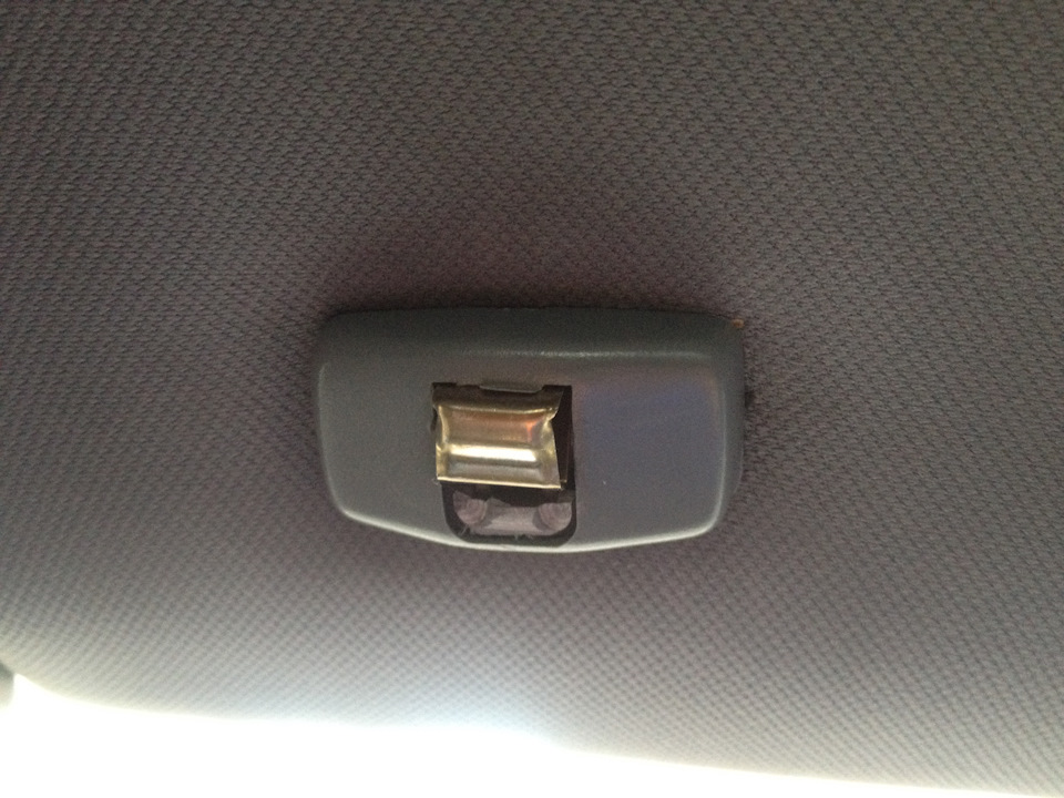

— отводим козырек в сторону

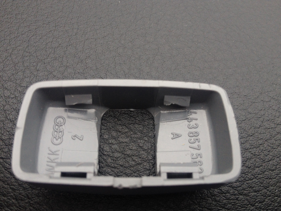

— снимаем крышку, за которой должно быть спрятано крепление крюка. Мне удалось ее снять просунув отвертку возле металлической скобы и тянуть на себя. Сбоку ломаткой никак не получилось поддеть, чтобы снять.
Снятая крышечка
Сохранить в Альбом

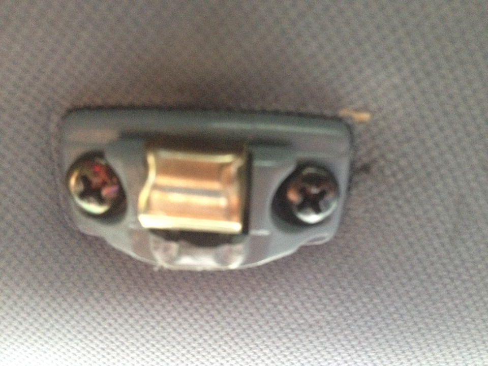

Вот и доступные крепления.
— откручиваем 2 шурупа.
сравниваем по номеру и цвету, старый совсем немножко светлее, на фото думаю более заметно это чем в реалии. Думаю это нестрашно

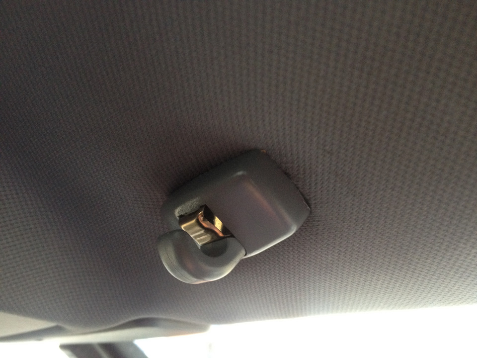

— ставим новый крюк и закрываем крышкой
Новый крюк
Вот так все по феншую сейчас
