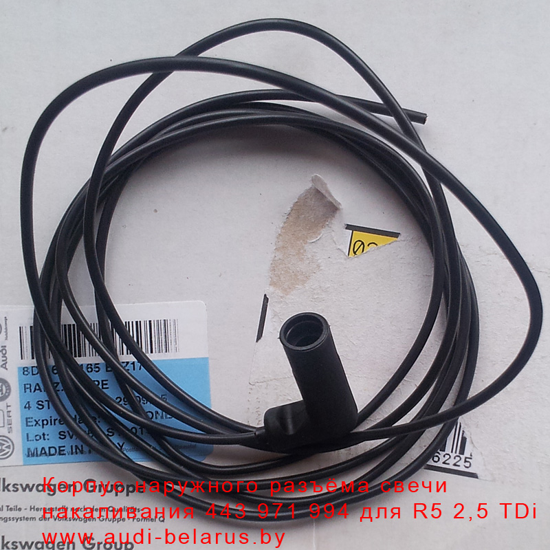

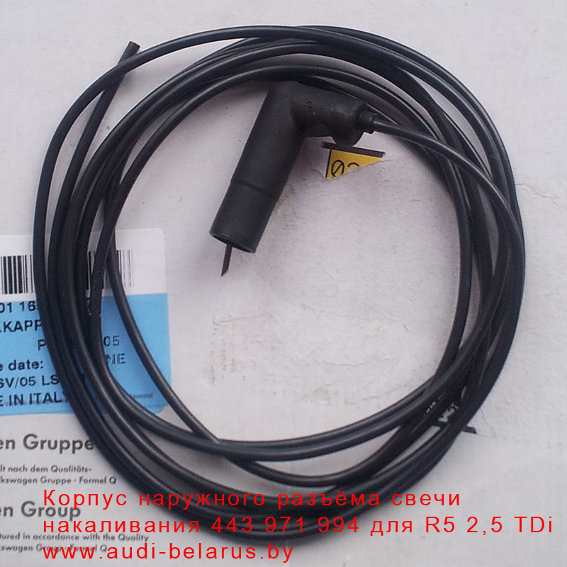

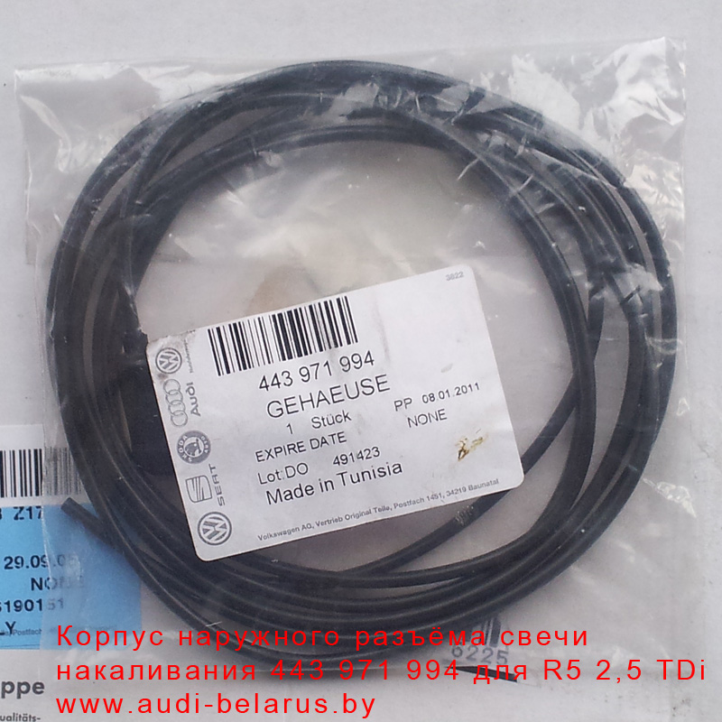

Фотографии корпуса наружного разъёма свечи накаливания VAG 443 971 994.

ALEXSANDR, лучше всего заменить саму люльку свечи накаливания. У самого подобная проблема с несколькими люльками.ALEXSANDR писал(а):случайно отломал люльку на свечу накала, теперь не знаю что и делать искать другую люльку(на самокрутку ставить) или менять всю проводку где люльки идут,а там если посмотреть,то черт ногу сломит посоветуйте что лучше сделать.
ALEXSANDR, указанный вами каталожный номер в принципе может подойти, т. е. эта люлька должна стать нормально. Дело в том, что верхние части свечей накаливания в дизелях V6 (AFB, AKN, AKE) и R5 (AAT, AEL) визуально одинаковые. Вопрос только в длине провода, выходящего из люльки.ALEXSANDR писал(а):… Правильно ли я номер подобрал этих люлек? 028 971 782 A.
Правильный каталожный номер люльки свечи накаливания на двигатель AEL ― корпус наружного разъёма свечи накаливания 443 971 994. Я купил себе один такой новый за 24,6 $ в марте 2011 г.
