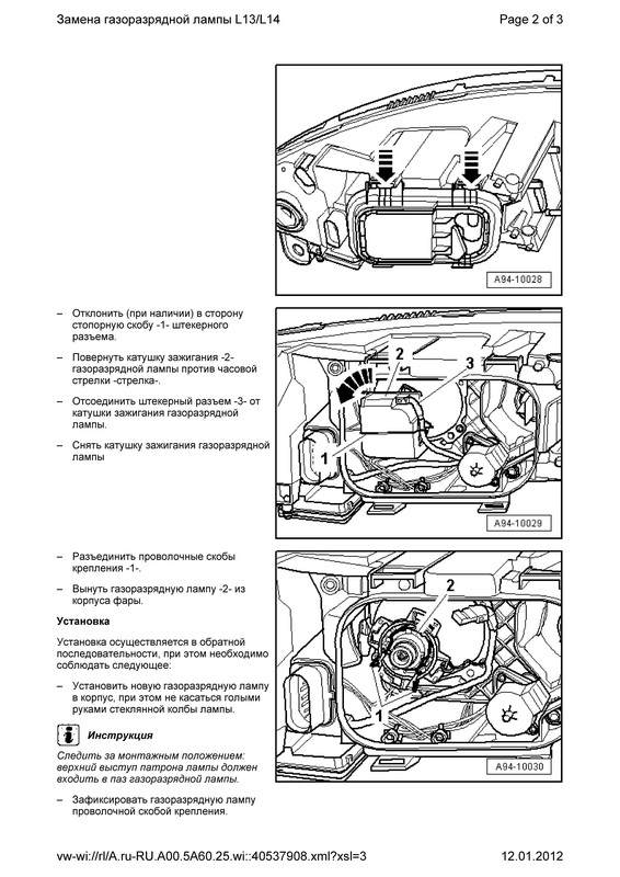

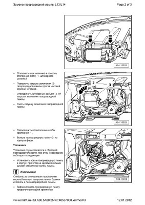

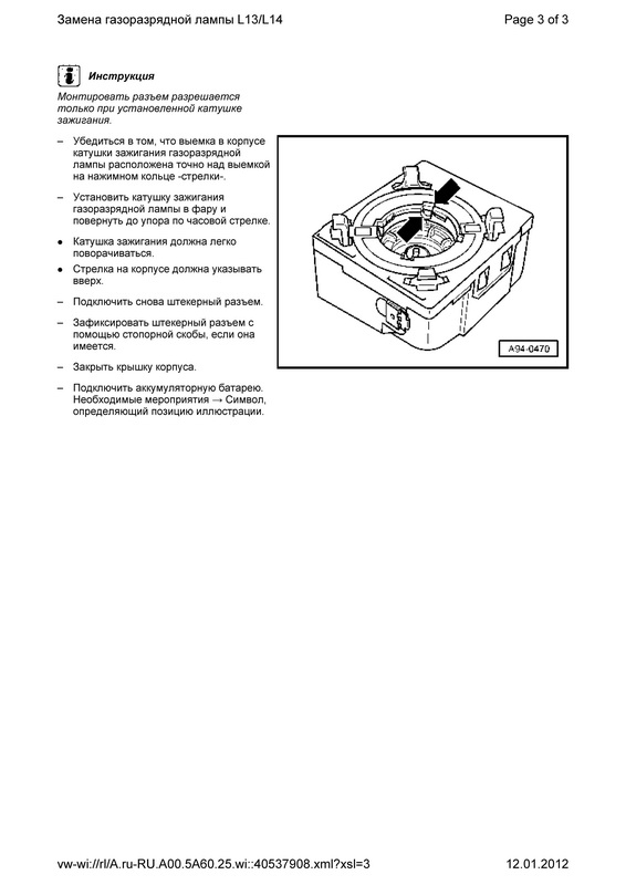

Nova писал(а):Может у кого-нибудь мануальчик есть как там эта лампочка снимается, чтобы ничего лишнего не поломать... ?
 Замена газоразрядной лампы

Сообщение Nova » 15 янв 2012, 20:35
Вот спасибо за мануальчик, так и думал, что не всё там просто будет ;)

Сообщение Luchenko » 03 фев 2012, 18:02
а там и не просто. Я тоже думал что просто будет поменять, снял быстро, а пот поставить обратно намучался до ужаса... Минут 30 не мог обратно поставить лампочку с блоком розжига. Он там ставиться как-то, а потом поворачивать нужно . Мануала не было, все делал наощупь.
