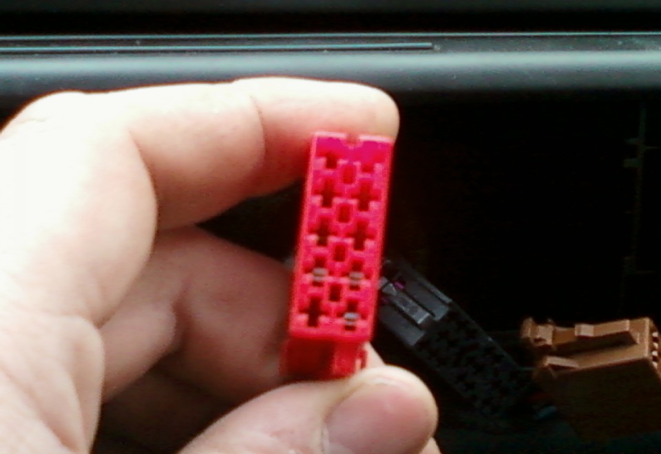

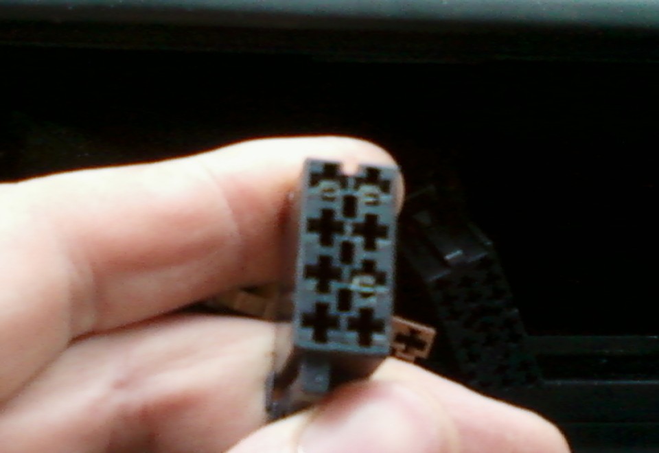

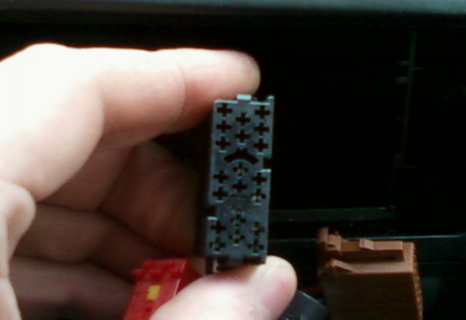

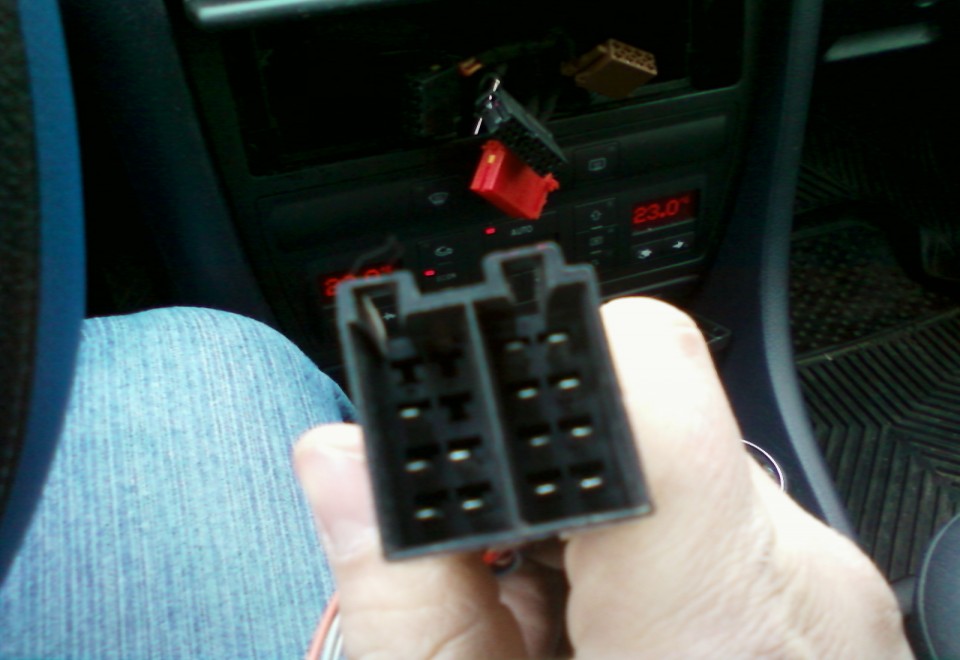

Сообщение s1ayer » 11 ноя 2011, 18:08
Итак дамы и господа
, фото:

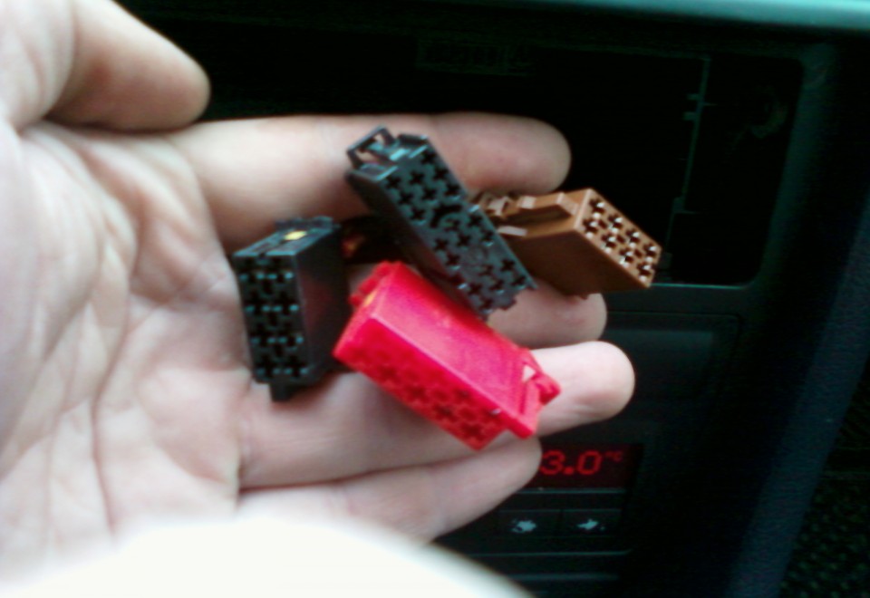

А вот и сами фишки (3 маленькие и одна большая):

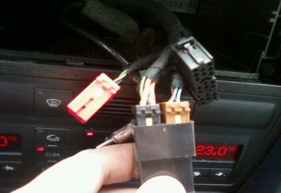

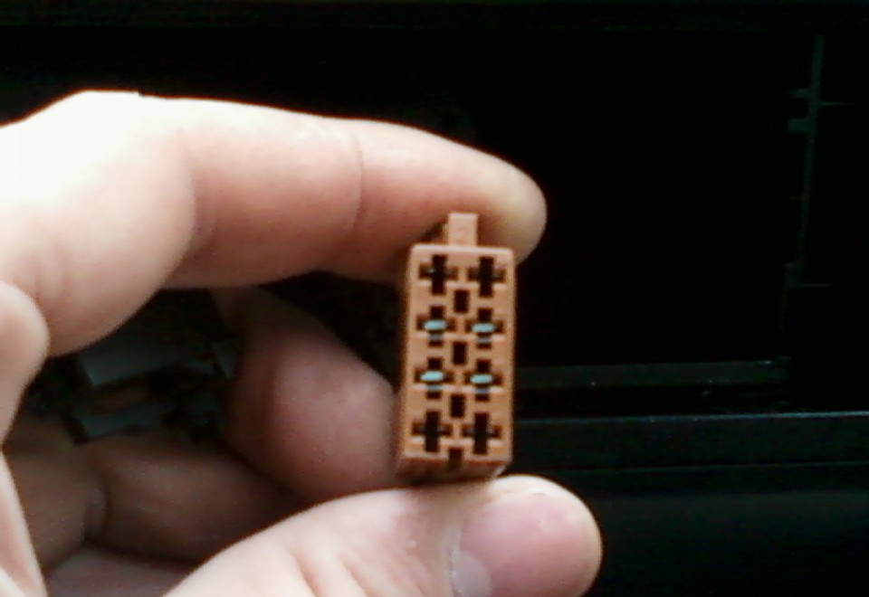

Хочу обратить внимание, на фишки :
Это мама от магнитолы ( для коричневой и маленькой черной), другие не подходят:

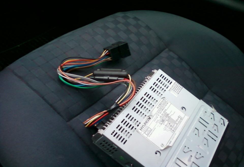

Сама магнитола :

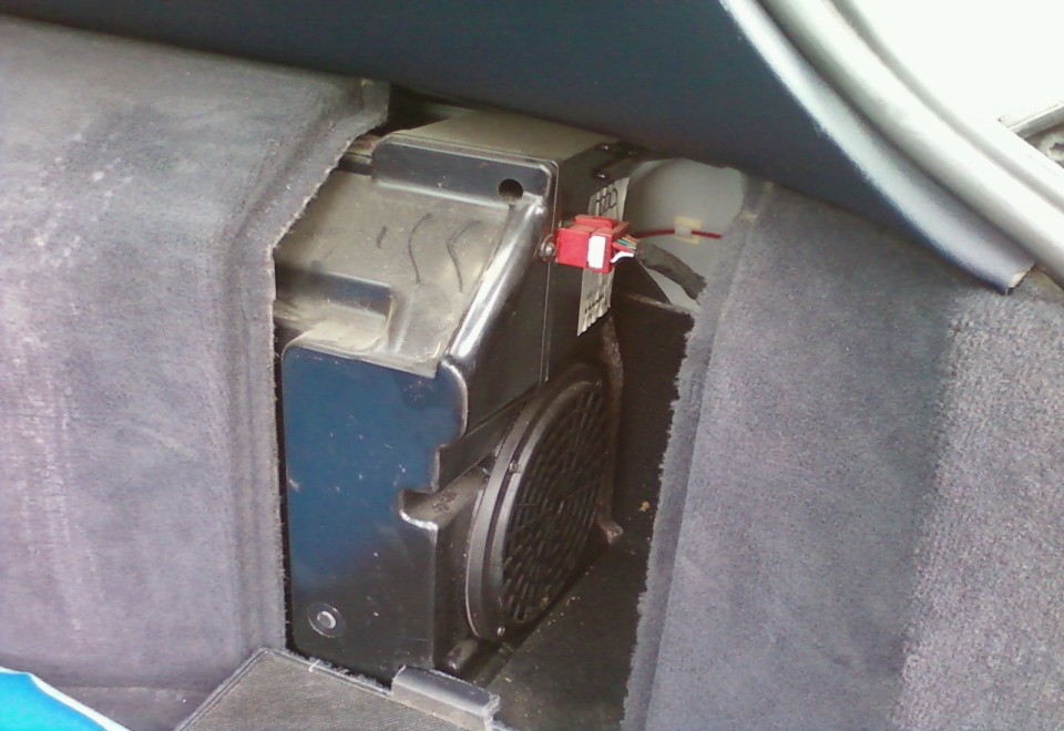

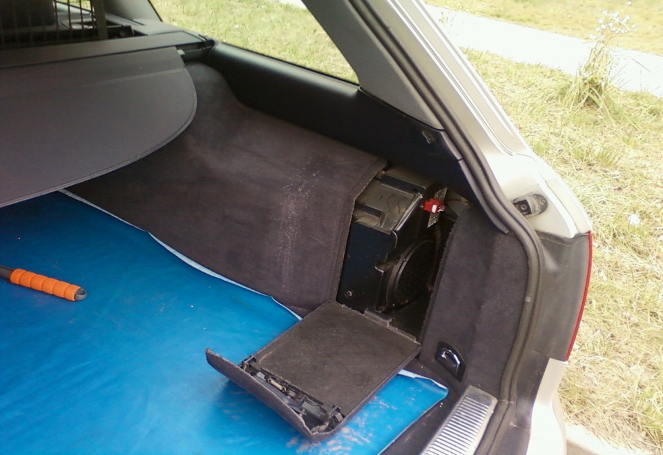

Я сфоткал в багажнике - для чего это ?????????
Народ, Помогите разобраться !!!!!!!
Сама магнитола :

Сообщение Sergei.yan » 11 ноя 2011, 20:37
На последних двух фотках саб., если я не ошибаюсь, то через него идет питание на задние колонки и чтобы саб. и колонки заработали на неродной магнитоле - нужен переходник стоит 20$
" АДАПТЕРЫ для подключения нештатных (НОВЫХ) магнитол, к штатной акустике А2, А3, А4, А6, А8, укомплектованной внешними штатными усилителями мощности систем NOKIA и BOSE !
Стоимость адаптеров :
- для двух тыловых каналов (NOKIA) - 20$
- для двух тыловых каналов+саб (NOKIA/BLAUPUNKT) - 20$
- для четырех+саб (BOSE) - 40$."

Сообщение s1ayer » 11 ноя 2011, 20:40
Прозвонить надо (будет смешно, если проводок оторвался
Юра 80 ,есть схемы принципиальные от магнитолы к динамикам (через усилитель или мимо его) ?

Сообщение Sergei.yan » 11 ноя 2011, 21:03
Тут почитай шапку - http://www.audi-bel.com/viewtopic.php?f=21&t=5337
задай там свой вопрос, может Xandr по фоткам определит(мое мнение что для двух тыловых каналов+саб (NOKIA/BLAUPUNKT) - 20$, но не уверен). Удачи.

Сообщение Юра 80 » 11 ноя 2011, 21:23
s1ayer писал(а):я понимаю по фоткам можно определить.
не BOSE
Как я понимаю, тут усилитель на саб и пару задних динамиков в сабе стоит.
тут такая же точно история - только мафон штатный был
Нужно, как мне кажется, подать на усилок сигнал Л и П и - 12 вольт - управление включением - и будет счастье.
