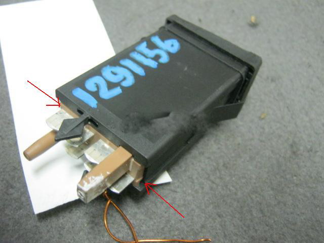

Надо аккуратно отжать зажимы сзади кнопки (красные стрелки), и вытянуть "потроха" кнопки. А там уже, по факту вскрытия будет видно, или паять новый резистор, или просто пропаять припой на старом. (В качестве примера на фото, взята кнопка с А100 С4. Однако, судя по № 4A0963563 она же ставилась и на А80 Б4).
Надо брату просто своим взглядом оценить внутренности, и он сообразит, коллега.

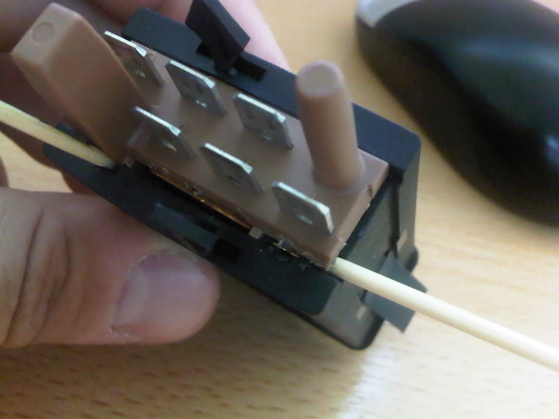

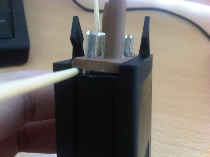

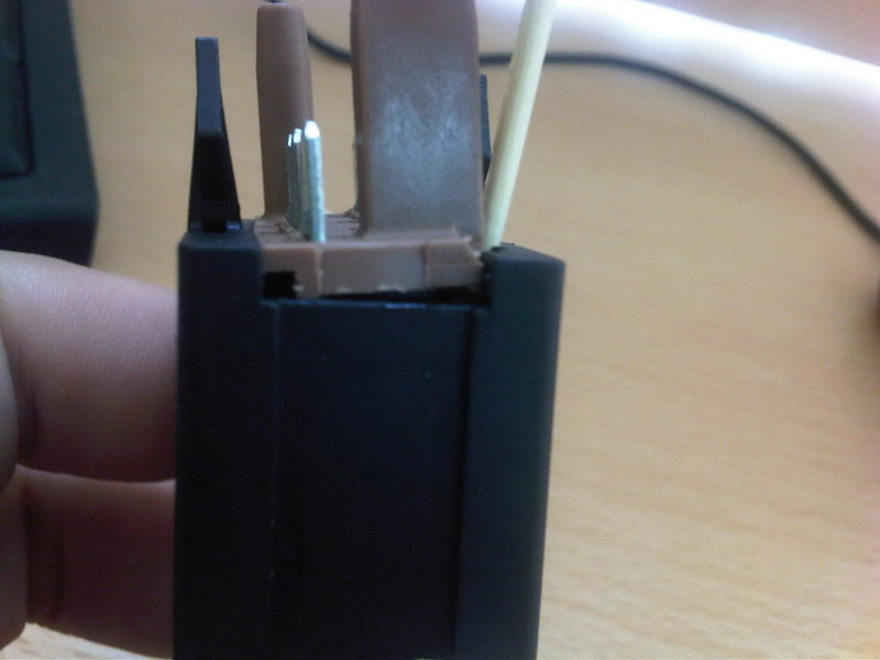

начал пробовать разбирать кнопку, да ничего у меня не выходит. дошел до того, что смог одну сторону высвободить, а дальше никуда ( как дальше вынимать??
Добавлено спустя 1 час 10 минут 43 секунды:
вобщем "разобрал", правда теперь надо на разборку за новой кнопкой :hahaha: шесть плоских контактов припаяны к плате, плата физически сзади не достать, он вынимается спереди. вобщем без вандализма разобрать никак нельзя. как вариант, пробовать нагревать контакты паяльником что-бы они нагрелись и смогли пройти сквозь коричневый пластик
