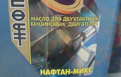

Сообщение bsv- » 01 авг 2011, 00:45
все конечно класс! :good: но что мне делать? вот у меня такие данные
72 6.0 16.0 10.0
73 6.0 18.0 12.0
74 0.0 4.0 2.0
75 -4.0 -2.6 0.0
76 2.0 0.0 2.0
77 2.0 10.0 12.0
, ну кроме того что поменять форсунки, и вааще можно как-то вылечить? (по поводу масла я уже задумался :? )
DSC01118 copy.jpg (16.31 KiB) 11404 просмотра
