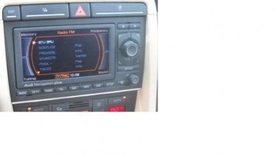

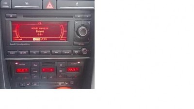

Добрый день товарищи... Вопрос: Можно ли заменить магнитолу (на фото 1), на аналогичную (по габаритам) только с цветным дисплеем (фото 2), тоже от а4.....в некоторых комплектациях встречается......и надо ли прошивать...

Efim, заменить можно, только нужно менять еще и саму рамку в которую крепится MMI и климат, плюс необходимы переходники.
Если честно я так и не понял с какой на какую вы хотите поменять....
На фото1 это уже RNS-E с множеством возможностей.

Nik_it_ON, я хочу поменять на цветной дисплей (фото 2).....а у меня в комплектации такая как на фото 1....вроде по размерам один в один.

Efim, кроме экрана еще и блок мми другой ставится - предварительно уточнить установленный в авто блок

Efim писал(а):Вопрос: Можно ли заменить магнитолу (на фото 1), на аналогичную (по габаритам) только с цветным дисплеем (фото 2), тоже от а4.....в некоторых комплектациях встречается......и надо ли прошивать....
Лично по моим соображением снимаешь свою ставишь цветную RNS-E и все должно работать.... Да и вообще надоли Вам эта цветная игрушка..... хотя она проигрывает mp3... mp3 и цветной экран-это все превосходство над вашей штатной магнитолой.....
