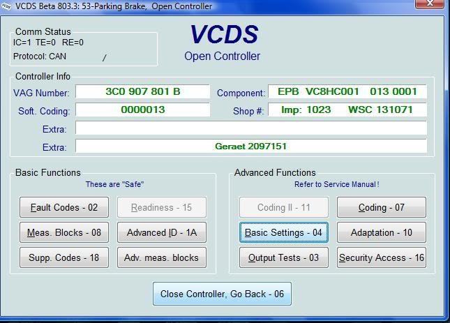

В данном случае процедура аналогична как на автомобиле VW Passat 3C, поэтому привожу порядок работы и тут:

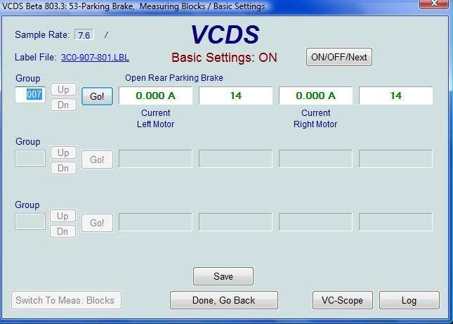

1) Развод поршней
-Автомобиль поднят, задние колеса сняты. Электромеханический стояночный тормоз НЕ активирован. Зажигание включено.
Соединяемся с блоком управления: 53-Электромеханический стояночный тормоз , выбираем 04-Базовые установки, ставим канал 07 и когда готовы жмем Enter, счетчик в окошках начнет менятся а поршни будут передвигаться в сервисную позицию. !Внимание! Убедись в надежности связи c VagCom! Если в момент движения поршней связь пропадет, система может быть повреждена!

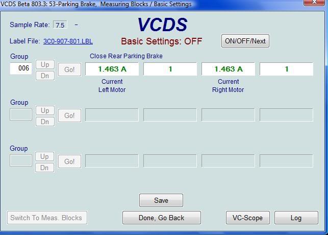

2) Свод поршней
-VagCom остается подключенным, Соединяемся с блоком управления: 53-Электромеханический стояночный тормоз , выбираем 04-Базовые установки, ставим канал 06 и когда готовы жмем Enter, счетчик в окошках начнет менятся а поршни будут передвигаться в рабочую позицию.
Выключите и включите на время зажигание...Лампа ЭлМех. стояночного тормоза мигает, выжмите педаль тормоза и держите ее в нажатом положении, нажмите кнопку "ЭлМех. стояночного тормоза"...Лампа ЭлМех. стояночного тормоза гаснет.

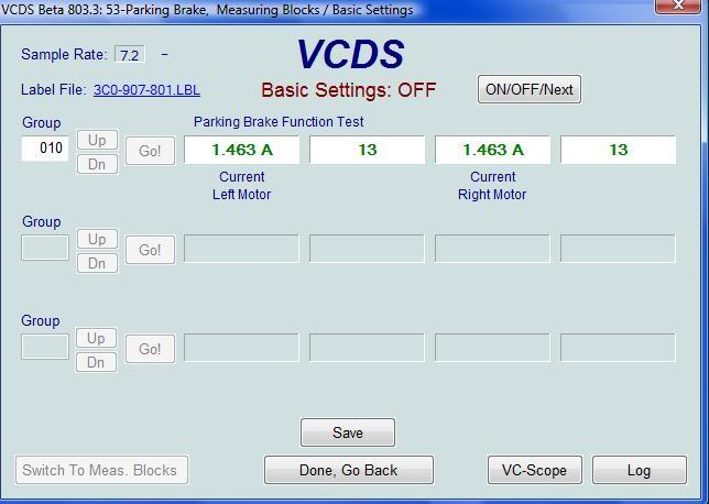

Все! Затем надо провести базовую установку тормозной системы:
Соединяемся с блоком управления: 53-Электромеханический стояночный тормоз , выбираем 04-Базовые установки, ставим канал 10 и жмем Enter...Задние тормоза отрабатывают 3 раза, результат можно посмотреть в блоке измерения 1, поле 1.
