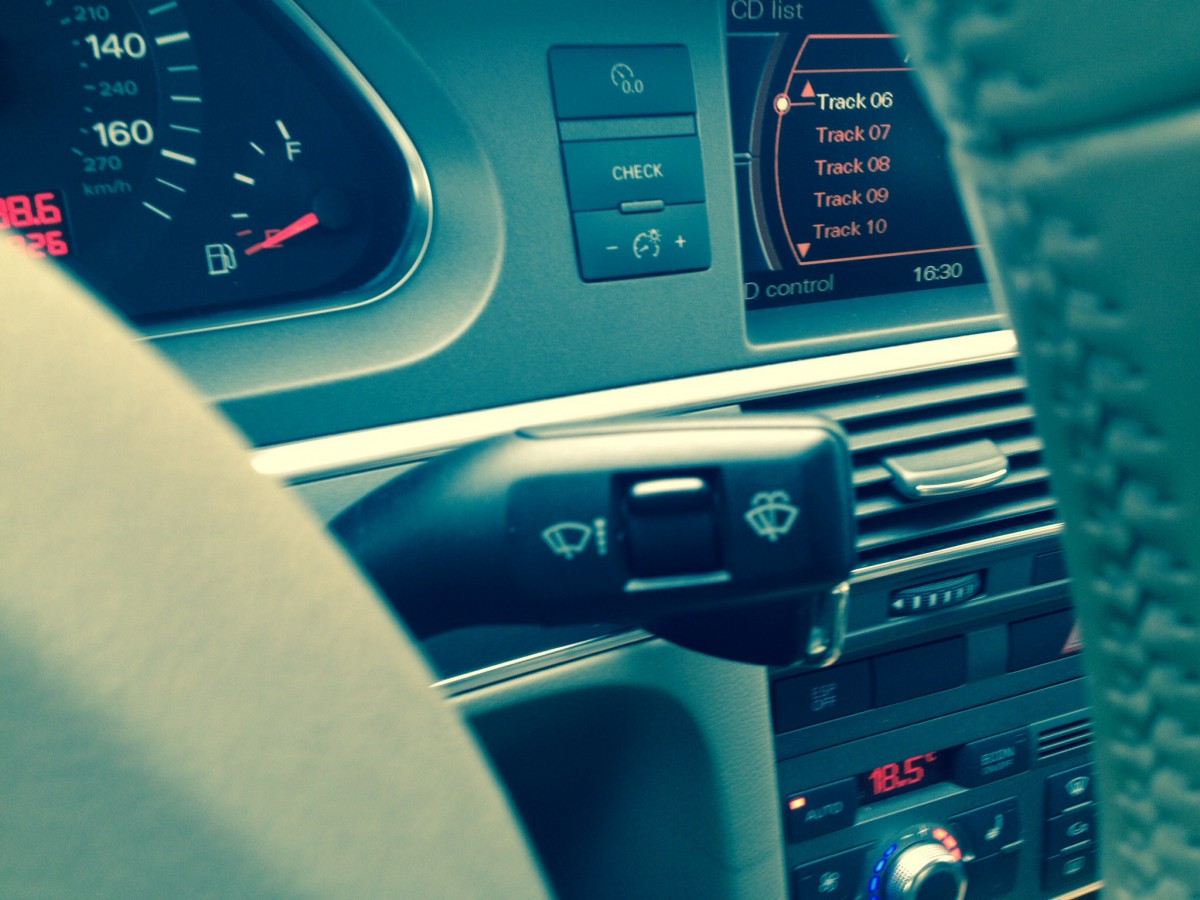

Добрый день, подскажите, audi а6 с6 2006 года американец не могу разобраться как вывести на экран расход топлива на л/100 км. Показывает только запас хода. Просмотрел мануал по эксплуатации, но у меня нету кнопок на рычаге омывателя как в книге. Может в американцах как-то по-другому?

ermak, несколько вариантов есть.
1) Маловероятный - почему то на заводе в Германии, когда делали Вашу ауди не установили соответсвующий переключатель для управления БК.
2) Реальный - какой-то негр сломал эту ручку в США и заменил на аналог без кнопок.
Включаются все меню 1 и 2 компьютера через MMI.

Сообщение Паша » 08 апр 2014, 17:56
Нет. Там можно только настроить отображаемую информацию. А переключение по ней только "качелькой".

Сообщение Паша » 12 апр 2014, 00:32
ermak, по Вашей просьбе в ЛС проверил расшифровку комплектации и установленные с завода переключатели.
Обнаружил, что действительно на Вашем авто установлен 4E0 953 503 Выключатель стеклоочистителей/привод стеклоочист./стеклоом. Он не предусматривает управления бортовым компьютером. Получается при заказе нового авто первый владелец просто не выбрал или отказался от этой опции.
Но не вижу преград, чтобы реализовать это самому. Вам нужно просто установить новый выключатель стеклоочистителей. Его полный номер с учетом цвета 4E0 953 503 F 4PK Выкл-тель механизмов стекло-чистителя/стеклоомывателя и бортового компьютера soul (черный). Приобрести можете на Экзисте или у Друзей Клуба. Правда цена новой детали может отпугнуть, тогда можно поискать б/у.

Сообщение ermak » 12 апр 2014, 13:11
Паша, огромное спасибо за информацию!!
