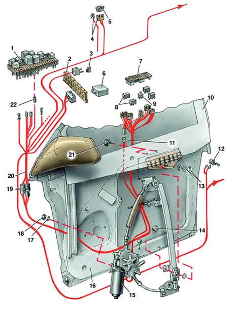

Подумываю в сваю старушку (сигара 1985г.в.) поставить электропакет и по этому поводу меня интересует:
- подойдут ли по креплению приводы;
- нужно ставить мозги какие-нибудь;
- ну и еще что то, чего я не знаю :?:
посоветуйте стоит или нет и как, РУКИ РАСТУТ ИЗ ПРАВИЛЬНОГО МЕСТА :rabota3:
1 – блок реле и предохранителей;
2 – дополнительный блок;
3 – термопредохранитель (20 А);
4 – разъем;
5 – выключатель на двери со стороны
пассажира;
6 – устройство управления
стеклоподъемником;
7 – кронштейн;
8 – выключатель на двери со стороны
водителя;
9 – выключатель, блокирующий задние двери;
10 – стекло двери со стороны водителя;
11 – разъем электродвигателя
стеклоподъемника со стороны водителя;
12 – дверной выключатель;
13 – элементы крепления стекла;
14 – винт;
15 – электродвигатель
стеклоподъемника;
16 – внутренняя панель двери;
17 – шайба;
18 – гайка;
19 – разъемное соединение слева под
панелью приборов;
20 – жгут проводов;
21 – винт;
22 – провод, соединенный с «массой»
(контактом «А»)
