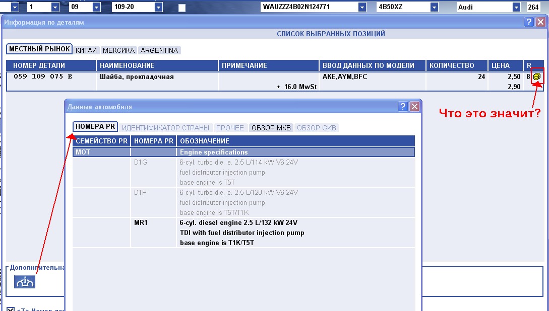

Вот сегодня :? столкнулся с ранее неизвестным мне жёлтым знаком, может кто знает его смысл?
Жёлтый символ в ETKA 7.0
Модератор
Модератор
Сообщение Sly » 14 мар 2010, 00:11
Судя по иконке - готовь баблос :)

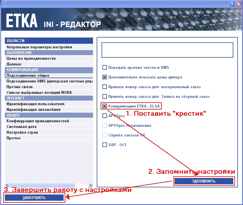

Возник вопрос: Как включить в ETKe связь с ELSA в разделе Skoda и Seat ?
У меня в ЕТКЕ не активны checkboxы в редакторе ini ... может есть способ руками прописать в ini файле?
Сообщение Игорь » 25 мар 2010, 10:46
vinni, приветствую! :drinks: Сколько лет, сколько зим!
Для начала нужно активировать работу баз Seat и Skoda в ETKA. После того, как они заработают, в настройках ETKA нужно (в ini-редакторе) отметить опцию Коммуникация ETKA-ELSA. Далее сохранить изменённые настройки и выйти из редактора.
