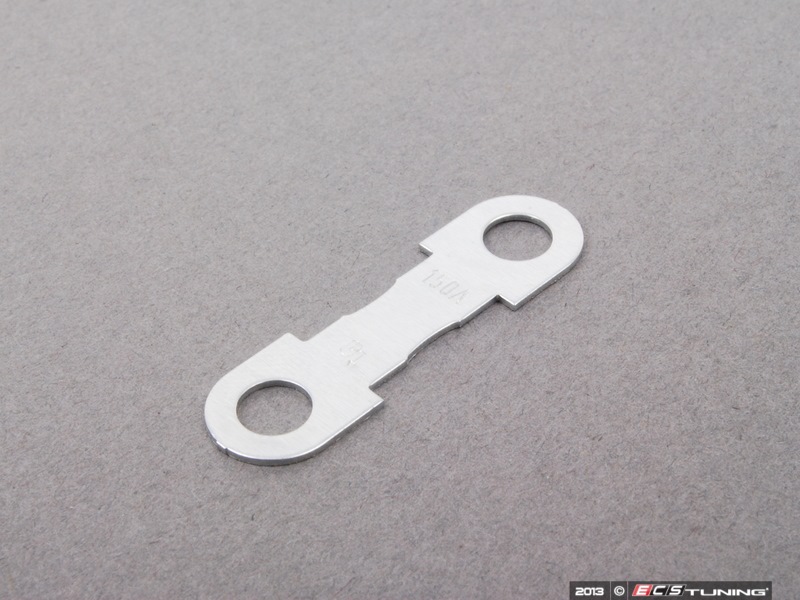

Как раз заколхозить предохранитель по идее не очень сложно. Сверлим в шине дырку и прикручиваем на болт типа такого:
Вот так бывает.
Сообщение DIA » 13 июн 2017, 11:15
Bill Humble писал(а):Источник цитаты Как раз заколхозить предохранитель по идее не очень сложно
Ты на аватарку смотришь? Там написано поламастер, мы так и хотели но вопрос в том что шляпка болта или винта упрется в корпус его установки, выход там только один жука из проволоки загнутый буквой ЗЮ, но это не эстетично и как гвоздик в заднице у хозяина :facepalm:

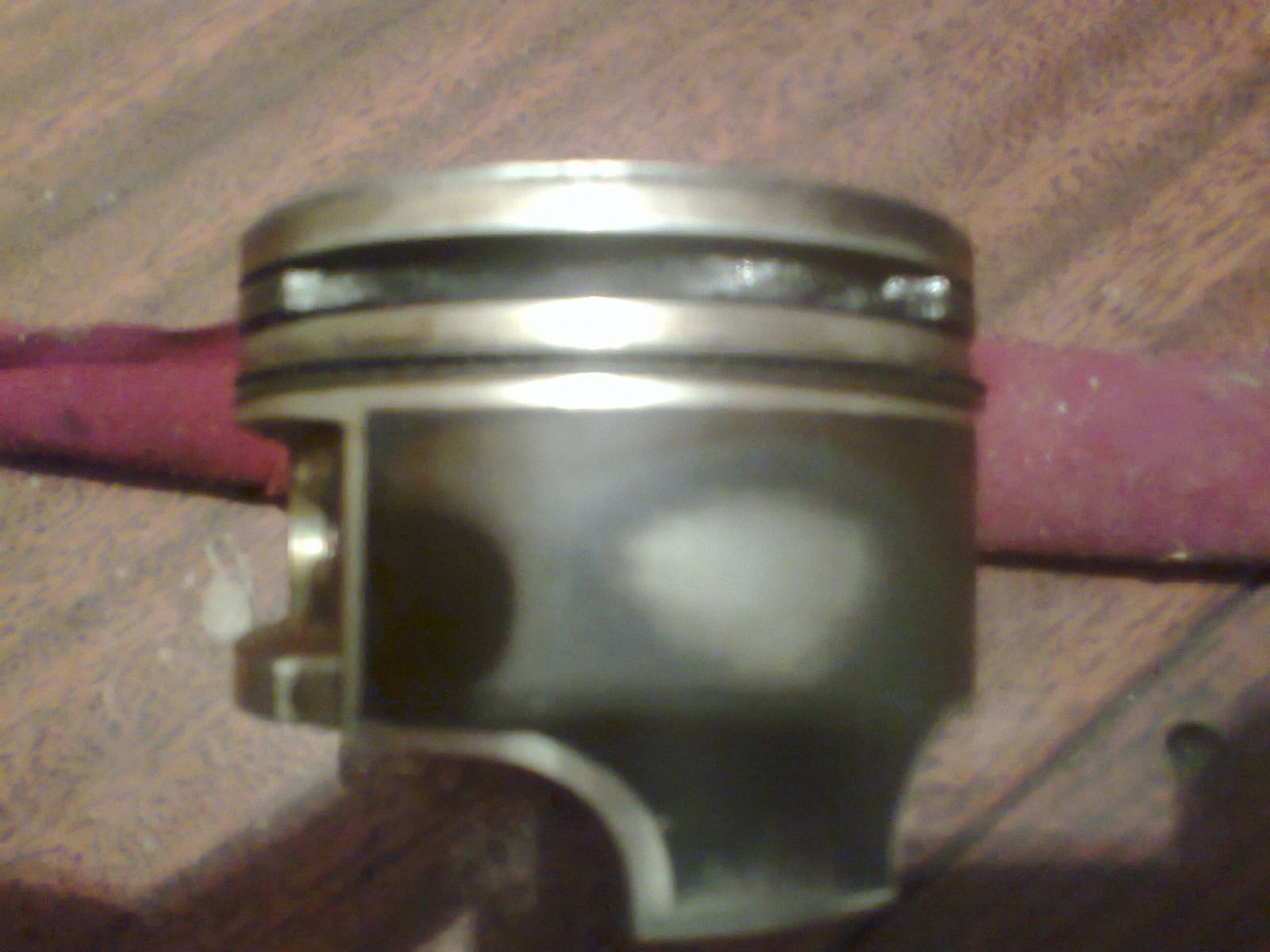

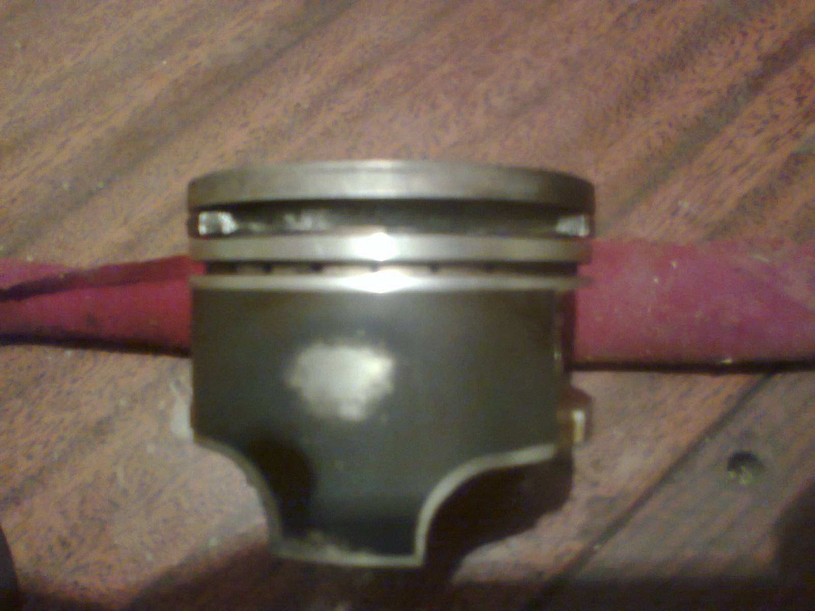

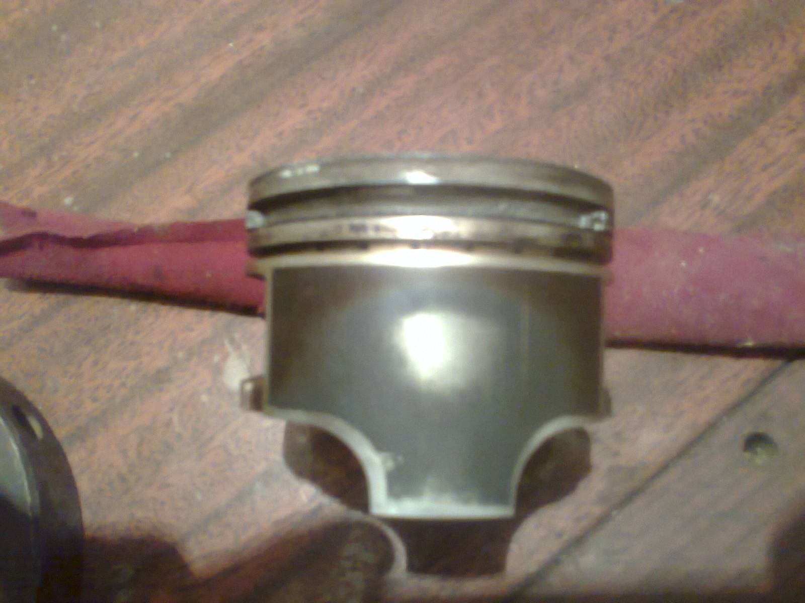

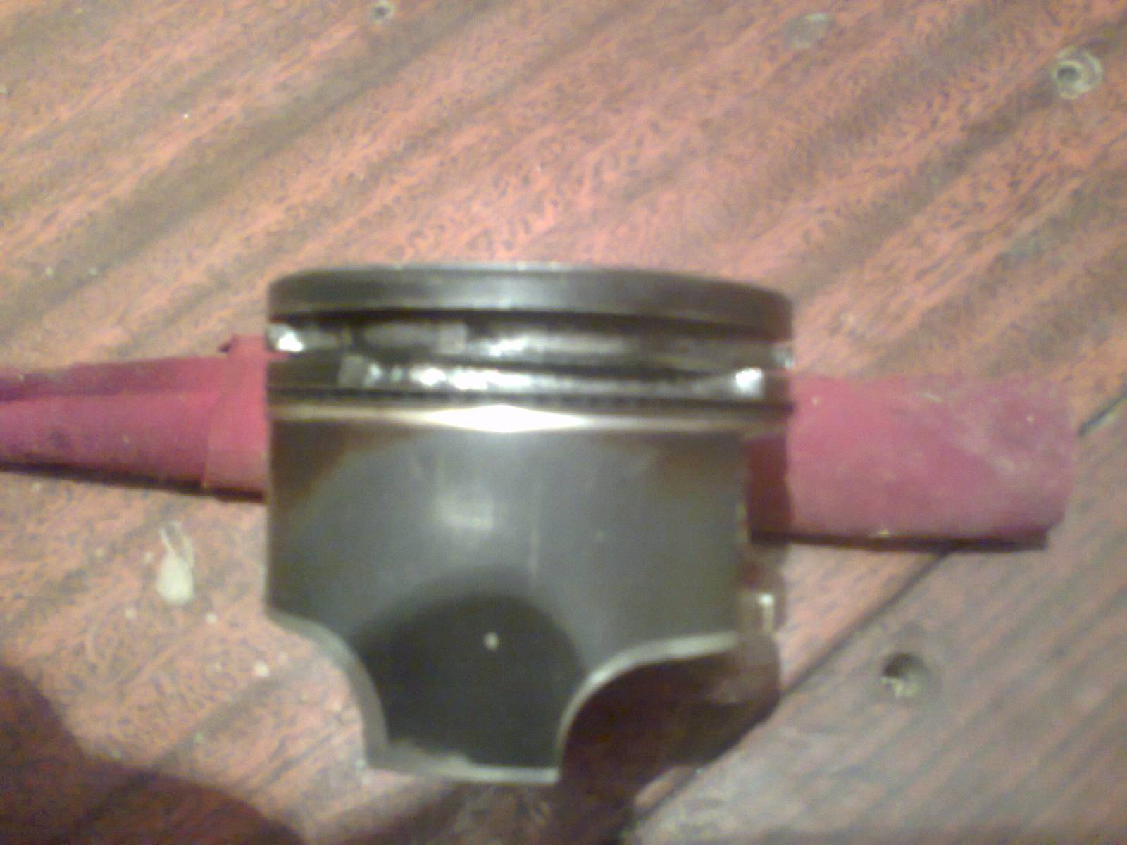

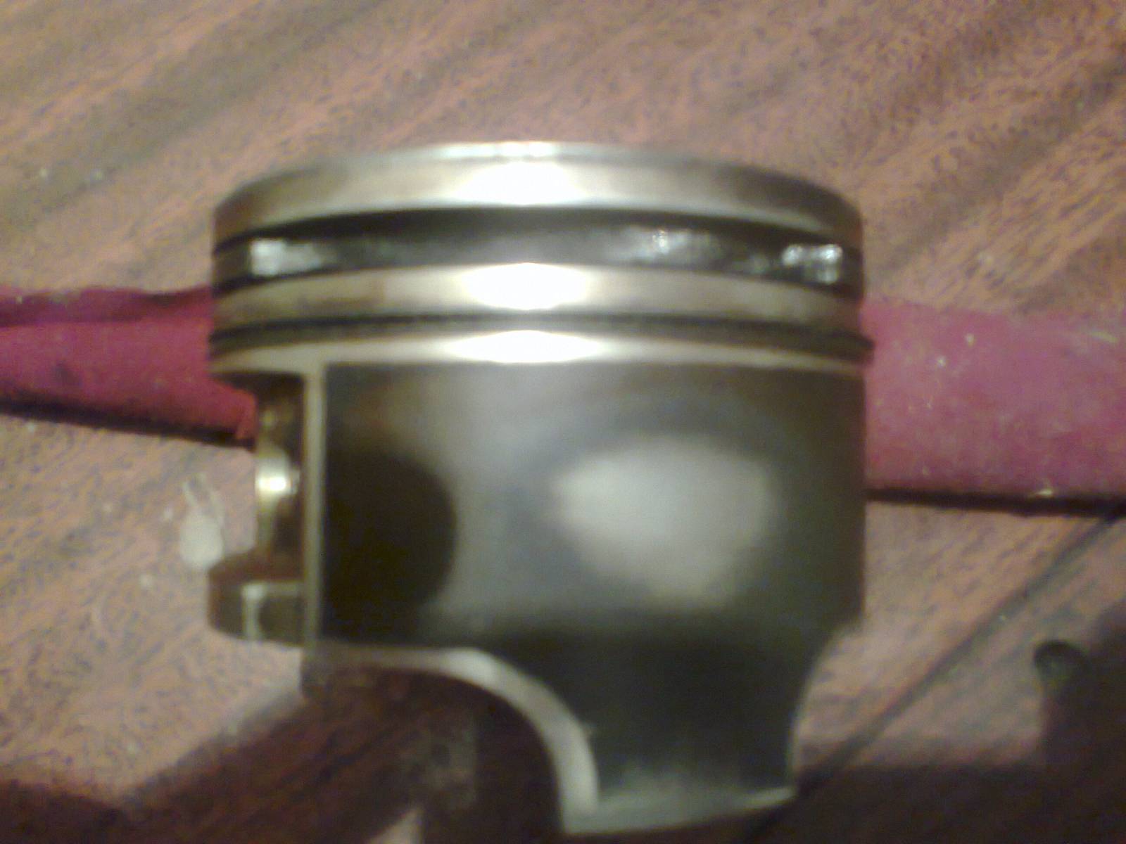

Наконец то добрался до поршней. Супруга в 15 литров бензина В Светлогорске на лучшей заправке Беларусьнефть долила 15 литров вроде как тоже бензина. До Минска с трудом, но доехала. Камера отстой, но вроде понятно.
Вот так бывает.
Сообщение Stalker » 23 июн 2017, 14:25
а бензин тут при чём?
Вот так бывает.
Сообщение alejandro82 » 23 июн 2017, 14:44
Stalker, мотор бензиновый. На минском бензине все было хорошо. После заправки стало как то не так. И в пути становилось все хуже. Наверное бензин не при чем. Просто поломались поршня.
Вот так бывает.
Сообщение DIA » 23 июн 2017, 15:16
Stalker писал(а):Источник цитаты а бензин тут при чём?
Ну например детонация низкое октановое число, или это вообще было не топливо а гремучая смесь.
Вот так бывает.
Сообщение alejandro82 » 24 авг 2017, 15:56
Последнее сообщение от 23 июн 2017, а тема еще существует.
Чуть выше есть фото поврежденных поршней. Как недавно выяснилось (супруга снова побывала на той же заправке), к 15 литрам бензина было налито 15 литров соляры. И на таком топливе она приехала из Светлогорска в Минск.

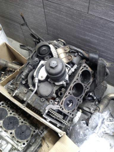

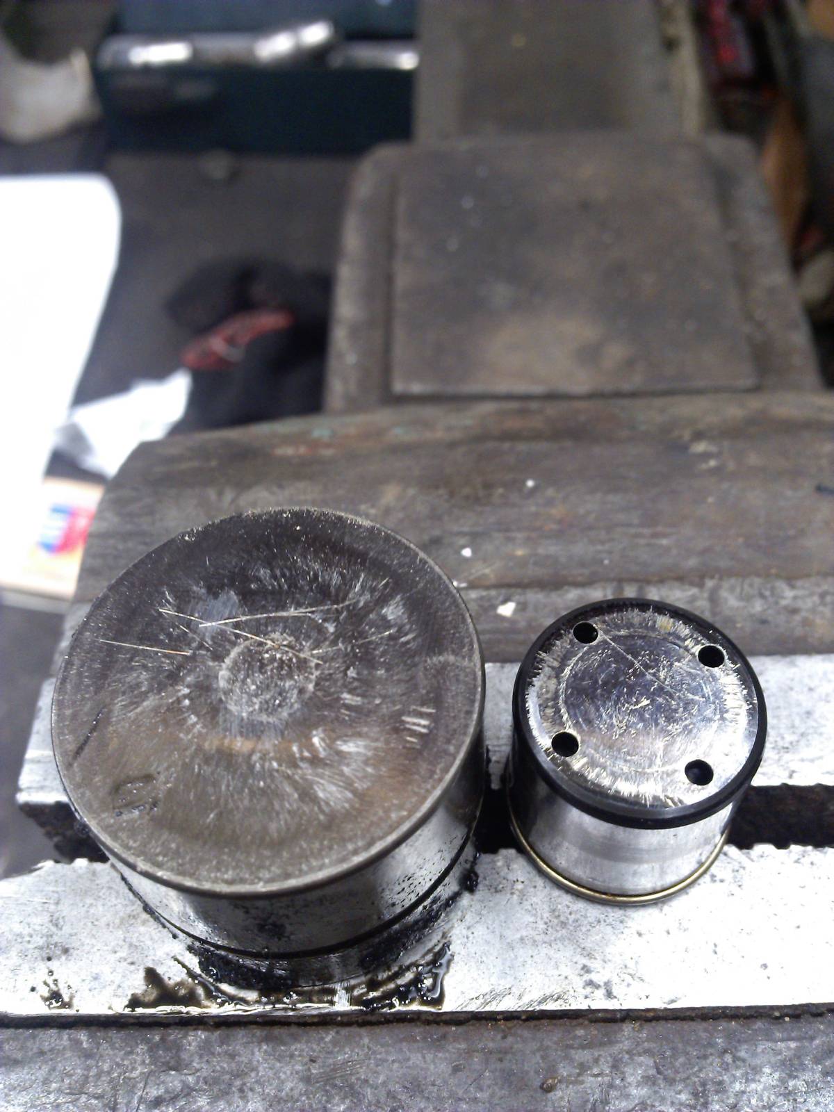

Вот по теме пару фоток интересных.
554
555
