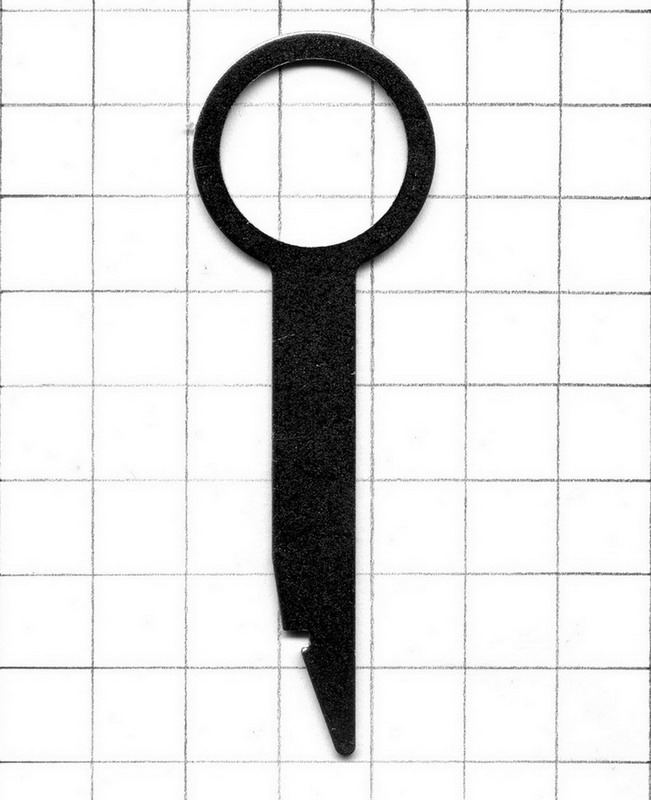

Сообщение Drull » 30 мар 2010, 10:19
Я это был 8-)
Есть картинка побольше... если эта не устроит, давай мыло - скину :drinks:

Эти ключики имеют 2 каталожных номера:
  • Инструмент для разблокирования магнитолы - 4D0 051 530 комплект из 2-ух ключиков
  • Инструмент для разблокирования для а/м с увеличенным вдвое проёмом для магнитолы - 8E0 051 530 комплект из 4-ёх ключиков
Заказать можно в Exist.by.
Инструмент для разблокирования для а/м с увеличенным вдвое проёмом для магнитолы: 8E0 051 530

а самому их как нибуть сделать можно???

Сообщение Drull » 30 мар 2010, 11:13
Да... распечатываешь мой скан. Одна клетка = 1см...
Затем вырезаешь его из пластиковой карточки - и вуаля :hi:

Сообщение warrckan » 31 мар 2010, 08:46
Drull писал(а):Да... распечатываешь мой скан. Одна клетка = 1см...
Вчера сидел час вырезал, сделал ключики, подошли как заводские.... Спасибо за консультацию...

Сообщение SHAraMAN » 09 май 2011, 02:20

Сообщение Pan Alex VANGELIS » 23 авг 2011, 15:03
Не могу понять, а каким образом Вы по приведённому выше скану ключа производили разметку и вырезание ключа? Потому как распечатывается документ с намного большим масштабом клетки не равной в реале 1 см... Или это надо как в школе на уроке рисования использовать "метод сетки для перерисовывания"?
Или всё-же это можно сделать малой кровью, но с использованием компьютера и принтера?

Сообщение Rezaka™ » 23 авг 2011, 20:30
Alex VANGELIS, а что при распечатке подогнать масштаб к нужному (1 клетка = 1 см) не получается?

Сообщение Rezaka™ » 23 авг 2011, 22:55
Властелин колец, по мне так легче распечатать в масштабе, вырезать, приложить к нужному материалу и обвести.
