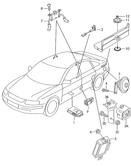

нужна мне кнопочка, которая реагирует на закрывание дверей и далее дает команды сигнализации
на картинке она под номером 9 я так понимаю
но там 2 варианта: 4B0 959 831 A5PR и 4B0 962 109 A5PR
какая нужна мне?
WIN: WAUZZZ4B02N124771

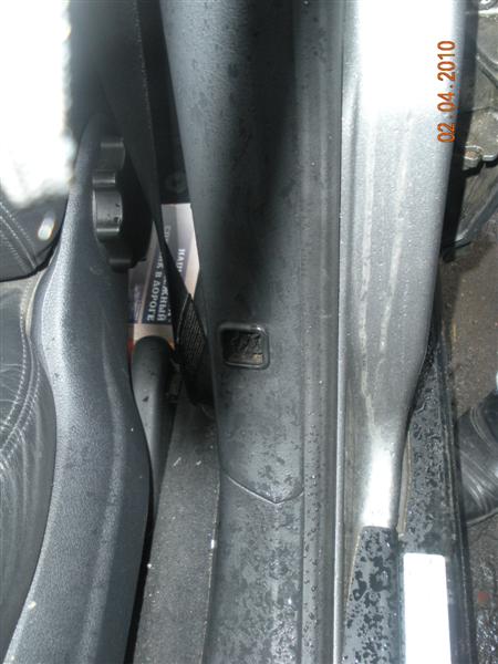

Сообщение reggie » 03 апр 2010, 13:06

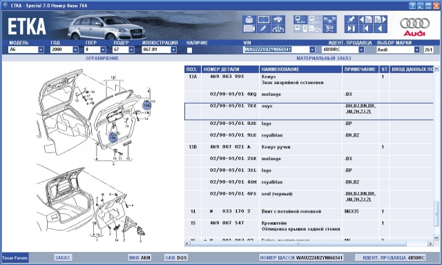

VIN WAUZZZ4BZYN066541
подскажите, плиз,
- номер крышки знака аварийной остановки на А6С5 универсал код салонного цвета BR

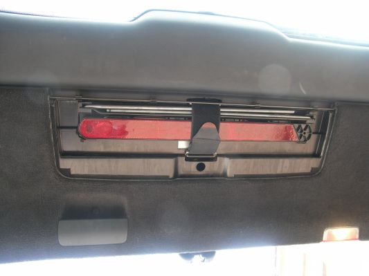

По моим предположениям это 4b9 863 995 7ex - проверьте, пожалуйста, кто-нибудь.По номеру на экзисте выдает запчасть из восстановленных деталей - кто-нибудь имел дело с такой штукой? На прикрепленном фото именно эту нишу искомая крышка и закрывает.
- кисточки для подкраски сколов. Тут нет даже предположений. :oops:
Спасибо огромное.
Сообщение Паша » 03 апр 2010, 16:59
robber писал(а):- номер крышки знака аварийной остановки на А6С5 универсал код салонного цвета BR
robber, Вы все правильно нашли:
robber писал(а):- кисточки для подкраски сколов. Тут нет даже предположений.
L0Y9B02 Краска-карандаш комплект (18мл)

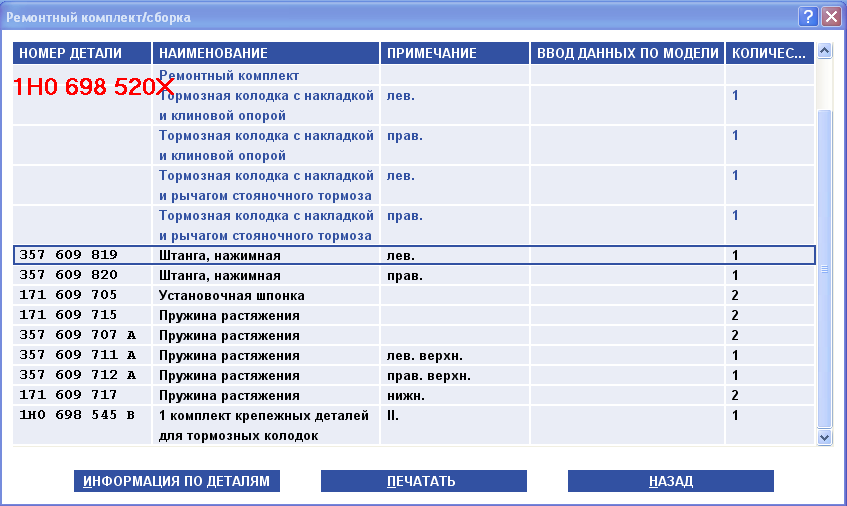

EXEMOK писал(а):... пожалуйста номер задних тормозных колодок на мою A80RU, 88ой год.
EXEMOK писал(а):WAUZZZ89ZJA333537
Там барабанные...
EXEMOK, так тебе нужен каталожный номер самих тормозных колодок или только тормозных накладок ним? Накладки придётся набивать заклёпками.
1 комплект тормозных накладок для барабанного тормозного механизма: 1H0 698 071. Заклёпки, а их 40шт. - идут в комплекте.
Колодки тормозные (их 4шт. разных) с накладкой (без асбеста):
  • левая - 1H0 609 525D, но она с 01.05.2009г. отменена без замены. В качестве компромисса для этого может применяться другая (1H0 698 520X восстановленая на заводе) или несколько деталей.
  • левая с рычагом стояночного тормоза - 811 609 527E
  • правая - 1H0 609 526D
  • правая с рычагом стояночного тормоза - 811 609 528E
Кстати, есть информация по комплектности предлагаемой замены левой передней колодки:
Добавлено спустя 9 минут 33 секунды:
Sergey R. писал(а):нужна мне кнопочка, которая реагирует на закрывание дверей и далее дает команды сигнализации
какая нужна мне?
Вообще-то 4B0 959 831A 5PR - это клавиша (чёрного цвета) электромеханического замка крышки (я так понял багажника).
Под №9 на картинке применительно к твоему пепелацу - это 4B0 962 109A 5PR выключатель (чёрного цвета) нажимной кнопочный для противоугонной системы.
Сообщение Паша » 04 апр 2010, 01:43
Игорь писал(а):4B0 962 109A 5PR выключатель (чёрного цвета) нажимной кнопочный для противоугонной системы.
Sergey R., я долго искал концевик - окзывается он идет вместе с замком двери.
А то что Вы и Игорь нашли - это кнопка или отключения датчиков контроля салона, или управление сигнализацией, но она никак не отвечает за сигнал об открытой/закрытой двери.
Сообщение Игорь » 04 апр 2010, 01:47
robber писал(а):... По номеру на экзисте выдает запчасть из восстановленных деталей - кто-нибудь имел дело с такой штукой?
Я ещё не сталкивался, но знаю, что на восставновленные в заводских условиях з/ч и узлы даётся та же гарантия, что и на абсолютно новые оригинальные з/ч. Вот друг прошлым летом купил себе на A6Q C4 2,5TDi восстановленный на заводе водяной насос, а взамен сдал б/у насос с моей машины.
Да, Паша, :sorry: я увлёкся ответом про кнопочку №9 и упустил из виду концевик двери, хитрый этот концевик.

Сообщение reggie » 04 апр 2010, 08:43
Игорь, я вот не могу понять, что же в этой крышке можно там восстанавливать? крышка с обшивкой и поворотным замком...
Сообщение Sergey R. » 04 апр 2010, 10:01
Игорь писал(а):Sergey R., ты давай определись - выключатель какой двери тебя интересует?
меня интересует именно штука , которая на моем рисунке под номером 9
за что она отвечает я запросто мог напутать :D
фото чтобы было понятно (на месте дырки должно что-то быть ;) )
Сообщение Паша » 04 апр 2010, 11:15
Sergey R. писал(а):меня интересует именно штука , которая на моем рисунке под номером 9
На твой авто идет кнопка под номером 4B0962109A 5PR
Sergey R. писал(а):за что она отвечает я запросто мог напутать
Конечно напутал :D
Это выключатель датчиков охраны салона. У меня стоит аналогичный.

Сообщение Игорь » 04 апр 2010, 19:28
robber писал(а):Игорь, я вот не могу понять, что же в этой крышке можно там восстанавливать? крышка с обшивкой и поворотным замком...
Я также :? не могу взять в толк, что там можно восстанавливать? Пока ещё никто ни разу не заказывал.

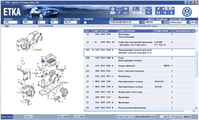

Добрый вечер всем подскажите каталожный номерок салонного фильтрана VW jetta 2001г. 2.0 бензин vin:3VWSK69M41M165346
Заранее благодарен
Сообщение Паша » 04 апр 2010, 20:55
Vovan писал(а):подскажите каталожный номерок салонного фильтрана VW jetta 2001г. 2.0 бензин vin:3VWSK69M41M165346
1J0819644A Фильтрующий элемент для улавливания запахов и вредных веществ.

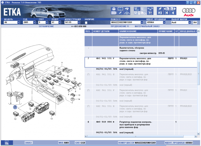

И еще вопрос, нужен номерок подсветки( а именно светодиоды которые подсвечивают переключатель света&габариты) и номерки ламп ближнего света и габаритов. машина A6 C5 Avant 2004 vin:WAUZZZ4B25N013269
Сообщение Паша » 05 апр 2010, 10:21
Vovan писал(а):номерки ламп ближнего света и габаритов.
N 10320102 Галоген лампа нак. "Longlife" для ближнего света H7-12V-55W
N 0177535 Лампа накаливания "Longlife" (габарит) W5W-12V5W
Добавлено спустя 2 минуты 5 секунд:
Vovan писал(а):нужен номерок подсветки( а именно светодиоды которые подсвечивают переключатель света&габариты)
Отдельно нет, идет вместе с переключателем

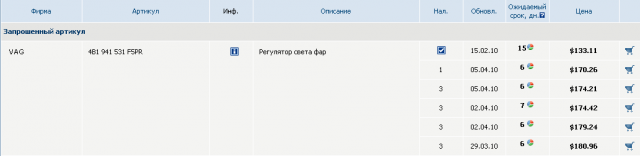

Сообщение Vovan » 05 апр 2010, 11:21
спасибо за инфу, тока вот что-то уменя даже переключатель сам по екзисту не бъется? в полях цена и сроки доставки только прочерки, как это понимать?
Сообщение Паша » 05 апр 2010, 11:36
Vovan писал(а):что-то уменя даже переключатель сам по екзисту не бъется?
У меня пробился. цены "ОПТ 1"
Сообщение Игорь » 05 апр 2010, 11:40
Vovan, этому есть 2 объяснения:
  1. Введён не полный каталожный номер з/ч. Часто забывают вносить цвет и другие индивидуальные параметры конкретной детали
  2. Указанную з/ч Exist.by не поставляет
Vovan, попробуй вбить каталожный номер VAG 4B1 941 531F 5PR.
