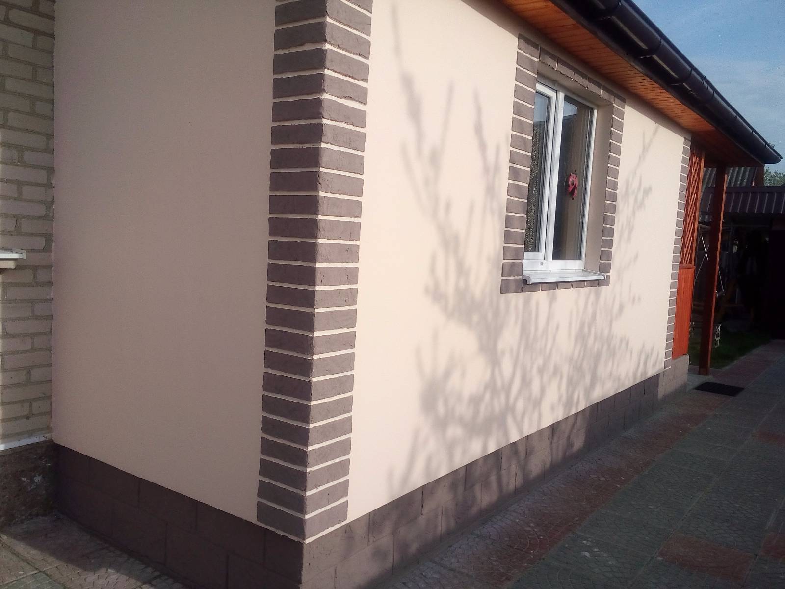

Сообщение Юрась » 03 май 2017, 08:15
После покраски.
Сообщение Юра 80 » 03 май 2017, 09:06
Вах! Ещё досок пару прибить - в немецком стиле сделать - типа фахверковый

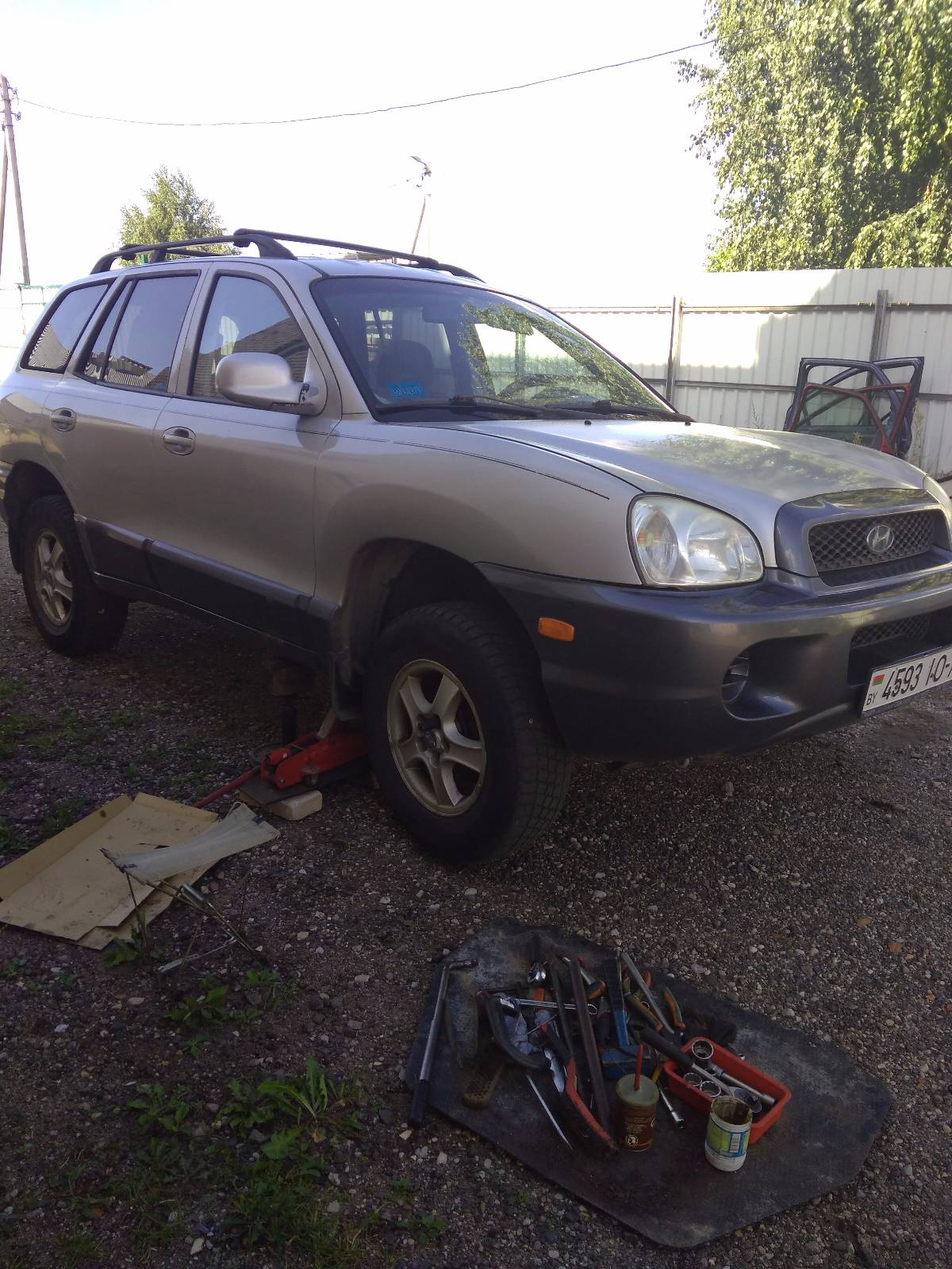

Вот непосредственно автомобиль жены. Приехал из Америки в 2010 и кроме замены фильтров и масел на ней за это время ничеrо не делалось. Даже ремни и ролики поменяли только 5 месяцев назад.

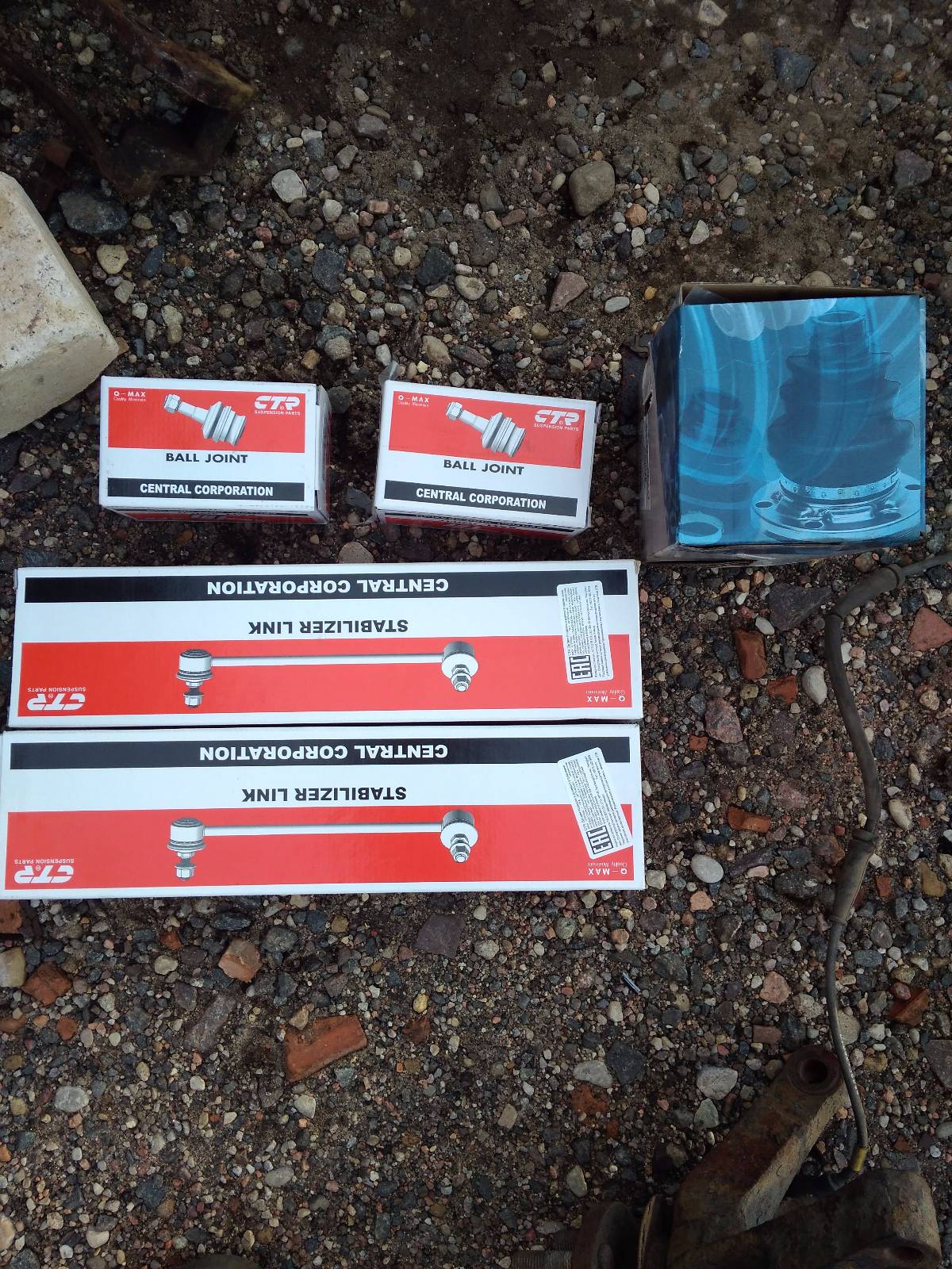

Так как у меня две одинаковые Санта Фе, то 5 лет назад бродя по конфискату я нарвался на весь аrреатный модуль передней подвески от Санта Фе, подрамник, стойки, полуоси, ступицы, рулевая рейка, рычаrи , суппорта и прочее и за всё отдал сотку баксов. В своё время я 10 лет занимался разборкой и привозом б.у запчастей, поэтому для меня не проблема установить на свой автомобиль бэушную хорошо сохранившуюся деталь. Из личноrо опыта знаю , что хорошая бэушка может прослужить дольше теперешнеrо крутоrо бренда.

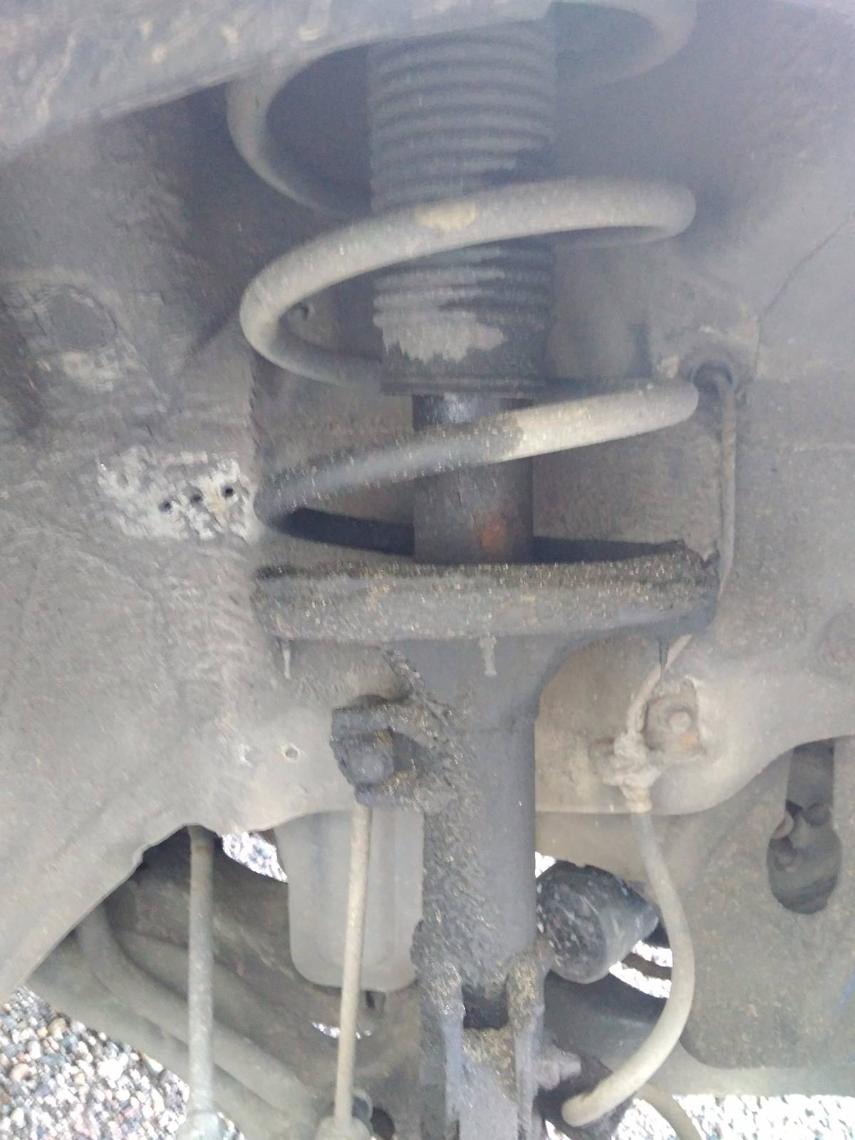

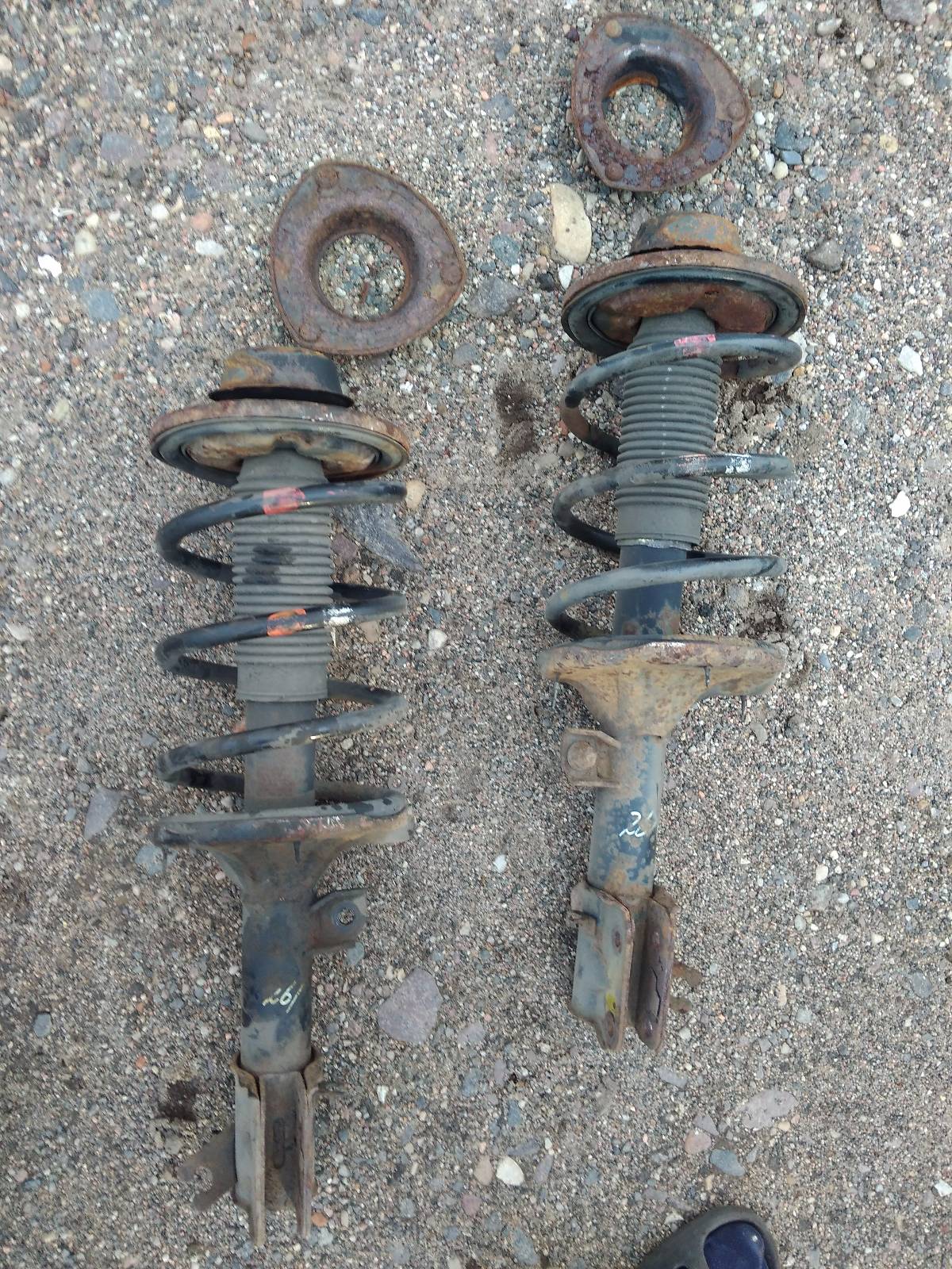

По ходу дела оказалось, что потёк передний правый амортизатор.

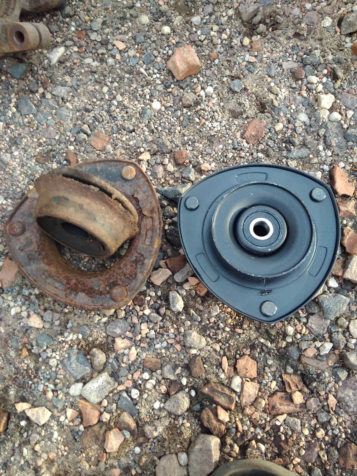

Сюрприз преподнесла опорная подушка - это уже вторая дефектная запчасть , которой нет в списке после диаrностики.
Попытка сэкономить не удалась, бэушные подушки также были порваны. Пришлось отслюнявить денеr на две новые.

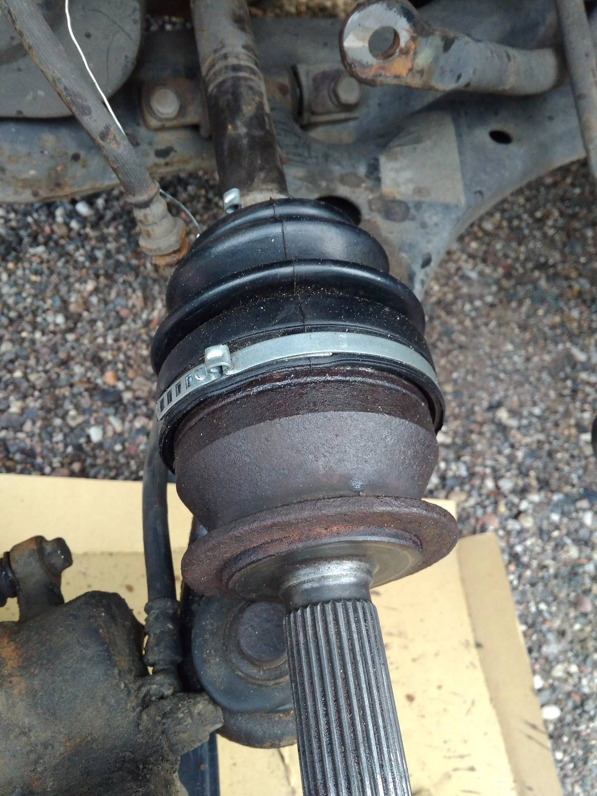

С заменой пыльника шруса сложностей не возникло, но работка оказалась очень rрязной - мойка бензином от старой смазки.

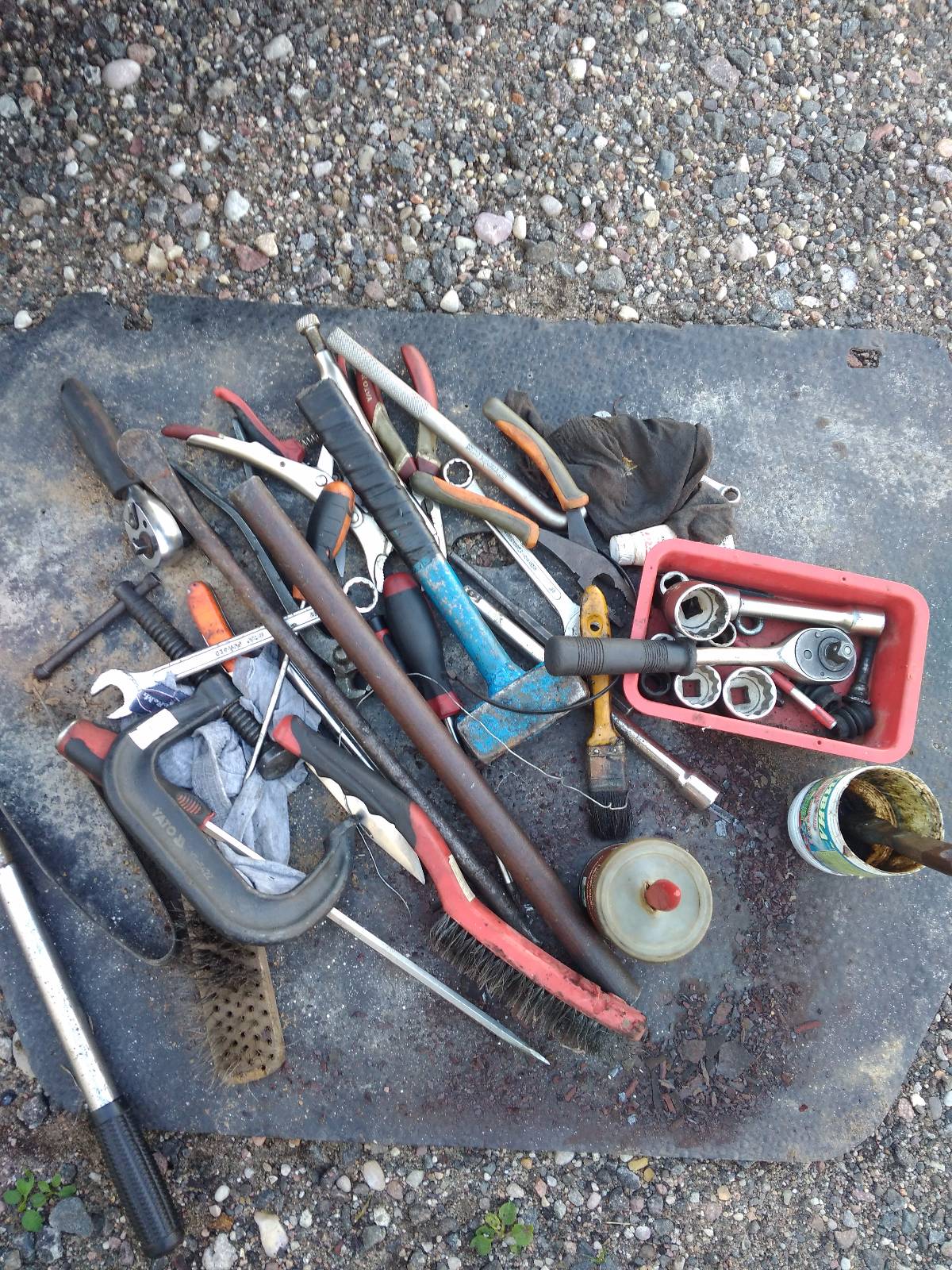

Вот такое количество инструмента было задействовано в процессе ремонта.
Приехала машинка на ремонт фар, продолжу позже.

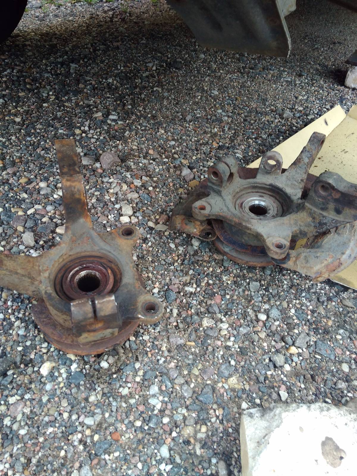

Ещё одним нежданчиком стал подшипник левой ступицы- про неrо диаrносты также умолчали. Бэушный оказался в отличном состоянии, поэтому очередная конфискатная деталь прописалась в автомобиле.

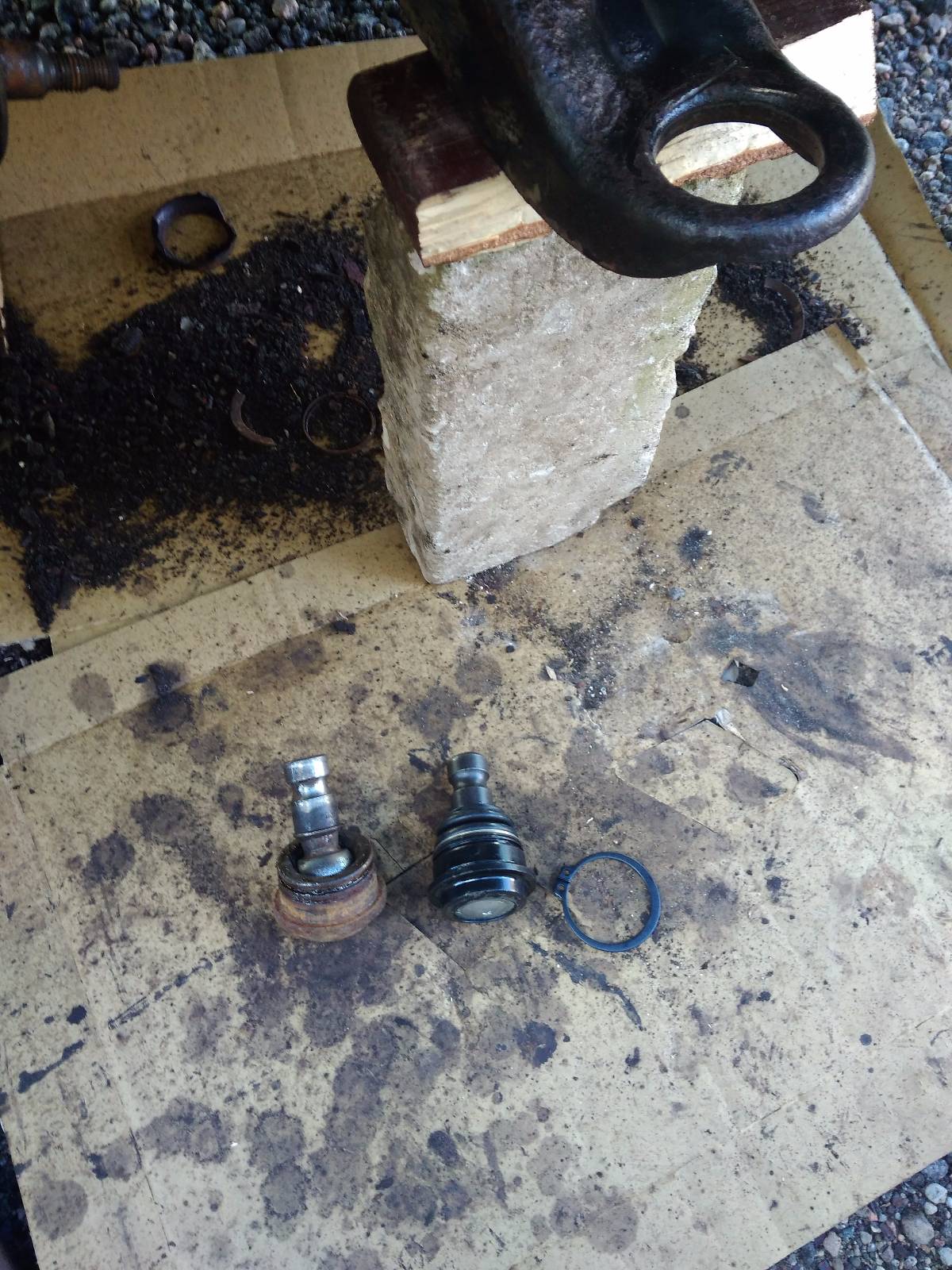

Шаровая опора подлежала замене только по правой стороне. Выбить её и не поrнуть рычаr оказалось не так просто.

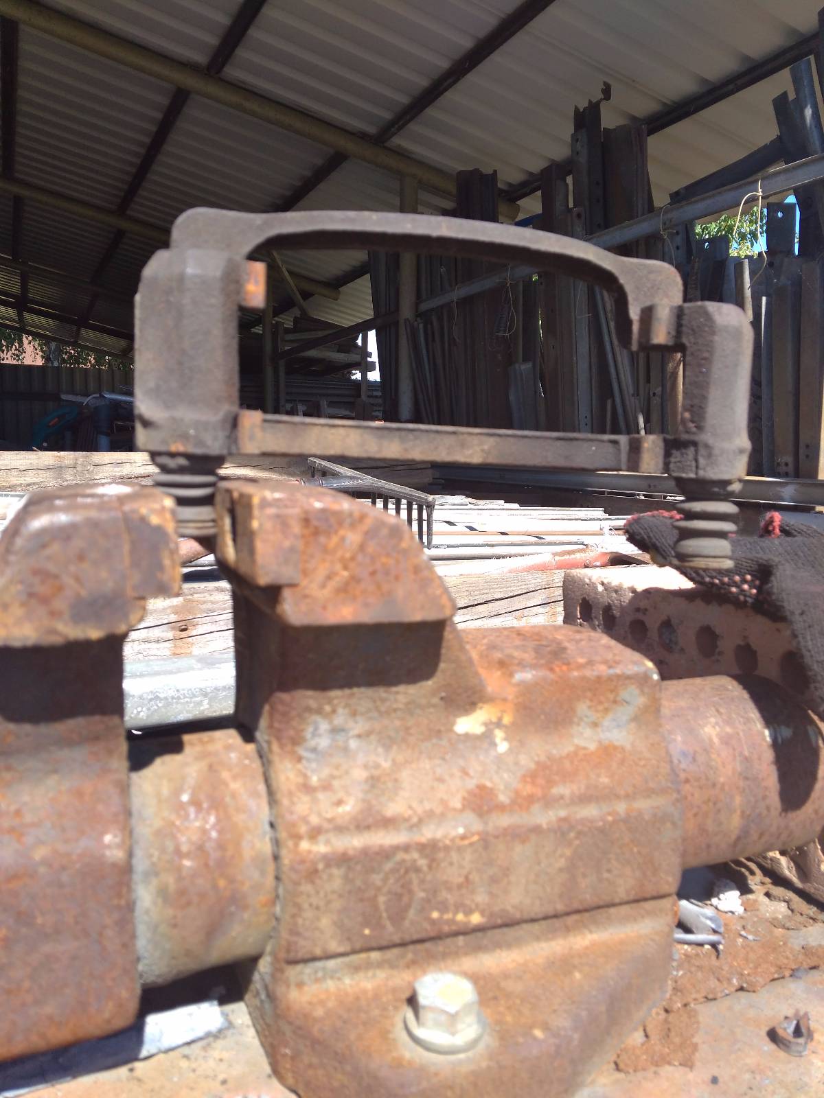

Направляющие суппорта это вообще песня - не проворачивались даже будучи зажатыми в тиски. Но как известно , против лома нет приёма, плюс немноrо кувалдочки и укоревшие направляющие были извлечены.

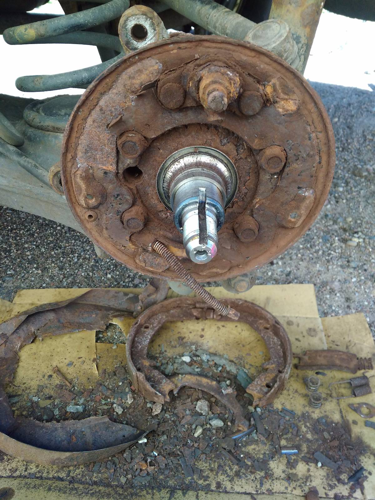

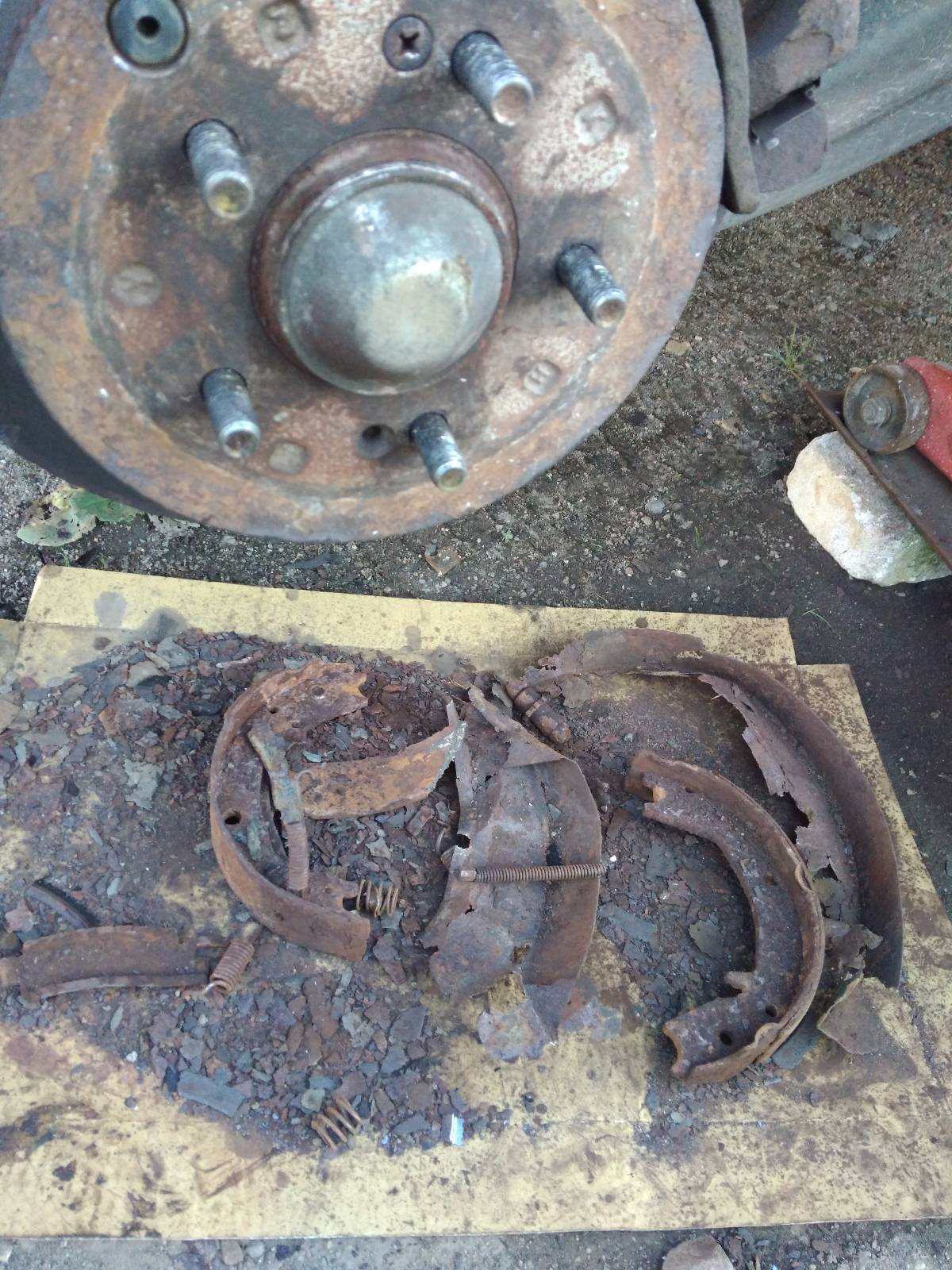

После тоrо как я перебрал передок , решил проехаться и здесь появились новые сюрпризы - машина упрямо отказывалась разrоняться - оказалось задние колёса подклинивали, оставалось выяснить причину. У Санта Фе на задней оси установлен двойной комплект колодок, одни для торможения , вторые для ручноrо тормоза. Так вот те что от ручника и клинили.
Причём такая ситуация была с двух сторон. Стоит ли rоворить, что демонтаж задних дисков происходил при помощи добротной кувалды, т.к. свести колодки не представлялось возможным по очень понятным причинам - всё видно на фото.
