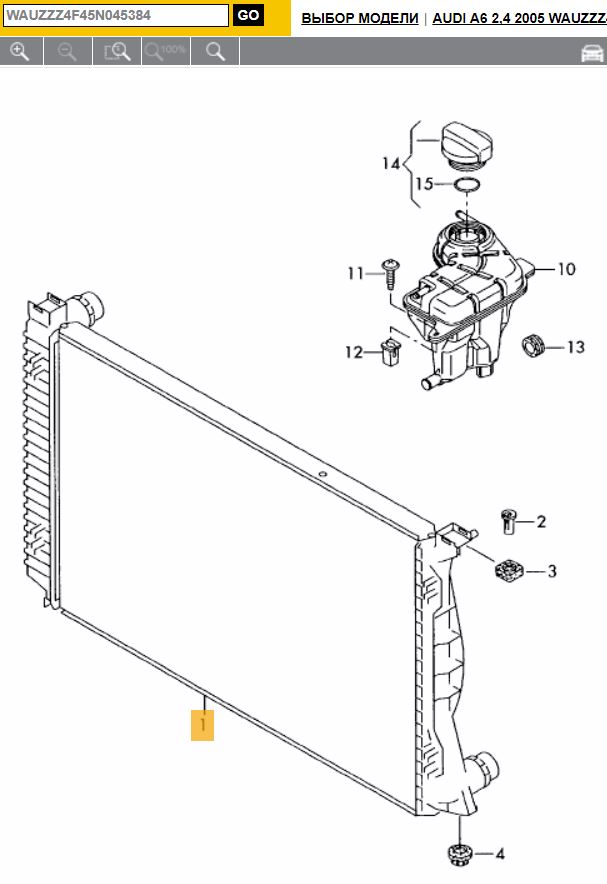

Паша, вот мой ВИН WAUZZZ4F45N045384. Заранее спасибо!!! :hi:
Отправлено спустя 2 минуты 5 секунды:
Паша писал(а):Источник цитаты идет вместе с пробкой
я так понимаю с самим этим краником, который можно достать из патрубка? Если я прав, так может все вместе менять?
Замена антифриза
Сообщение Паша » 29 сен 2017, 09:15
BadShaman, вообщем нет его отдельно. Идет вместе с радиатором.
Как вариант выкрутить пробку, снять резиновое уплотнение и подобрать по образцу. Очень важный момент смазать уплотнение перед вкручиванием пробки, иначе его может закусить/провернуть и повредит даже новое.
