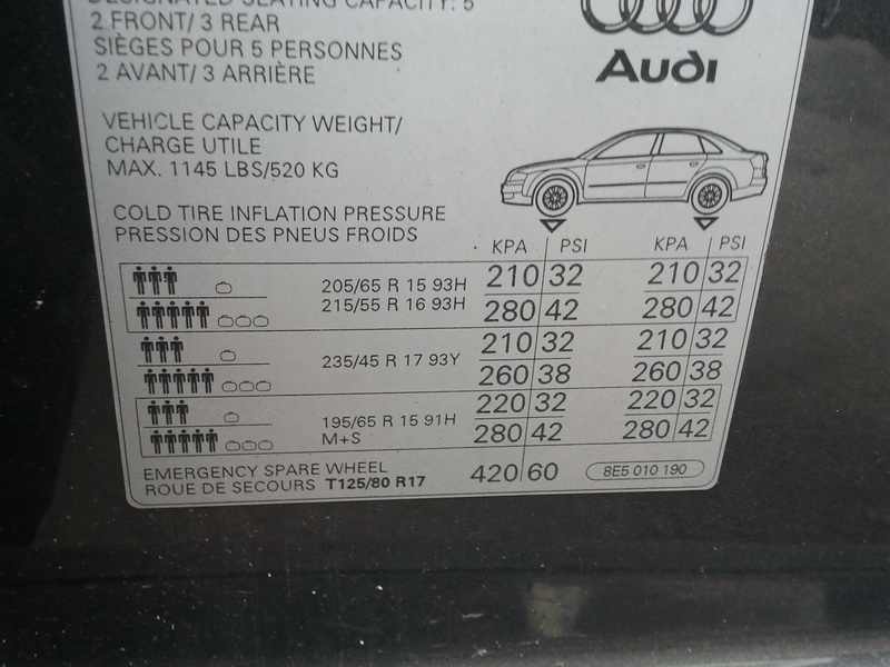

2.5 качали, резина 235/45/R17, качали 4 колеса, но сьело только перед. по монометру все одинаковы. уже мысли вплодь до того что слишком горячий освальт или....... я хз. пока только один вариант более менее актуален, развал (который я не делал).
Сообщение LIS » 15 авг 2011, 09:39
ramzik, что на крышке лючка написано? хотя, есть ли там 17-й размер :)
вобщем, как правило, центр съедается из-за перекачки, оба края - недокачки, один из краев - развала-схождения...

Cayenne
Сообщений: 674
Авто: Passat B8
Имя: есть
Сообщение Cayenne » 15 авг 2011, 17:12
Мне кажется что были все-таки перекачаны колеса. Там при стандартной загрузке 2,1 давление. И только при максимальной 2,6. Плюс надо еще учитывать влияние температуры. Колеса-то явно были накачаны еще здесь.
Не поленился сходил посмотрел табличку :)
Сообщение LIS » 15 авг 2011, 17:56
Cayenne писал(а):Там при стандартной загрузке 2,1 давление
ГЫ у пассата 2,4 :D
Сообщение Vitaliyak » 23 авг 2011, 10:42
Cayenne, что то я не очень понял данные твоей таблички... где привычные нам бары?
ip
Сообщений: 671
Темы: 22
Сообщение ip » 23 авг 2011, 11:42
Vitaliyak писал(а):Cayenne, что то я не очень понял данные твоей таблички... где привычные нам бары?
КРА дели на сто и получится в барах. например 210КРА=2.1бар
Для накачки колёс нормальная точность
Сообщение Игорь » 24 авг 2011, 01:59
Vitaliyak писал(а):... где привычные нам бары?
Привычные СИ нам могут быть кГс/см² (отходят в историю) и кПа (МПа).
:!: Бар - это внесистемная единица измерения.
Подробнее - Единицы измерения.
Cayenne
Сообщений: 674
Авто: Passat B8
Имя: есть
Сообщение Cayenne » 24 авг 2011, 16:02
ip_ писал(а):Для накачки колёс нормальная точность
Не понял фразы. Всегда считал, что 1 бар = 100 кПа, но тут засомневался. Полез загуглил - гугл подтвердил. http://www.meter.ru/page/107/
ip
Сообщений: 671
Темы: 22
Сообщение ip » 24 авг 2011, 16:06
Простите, друзья! С атмосферами попутал :wall:
Спасибо за поправку.
