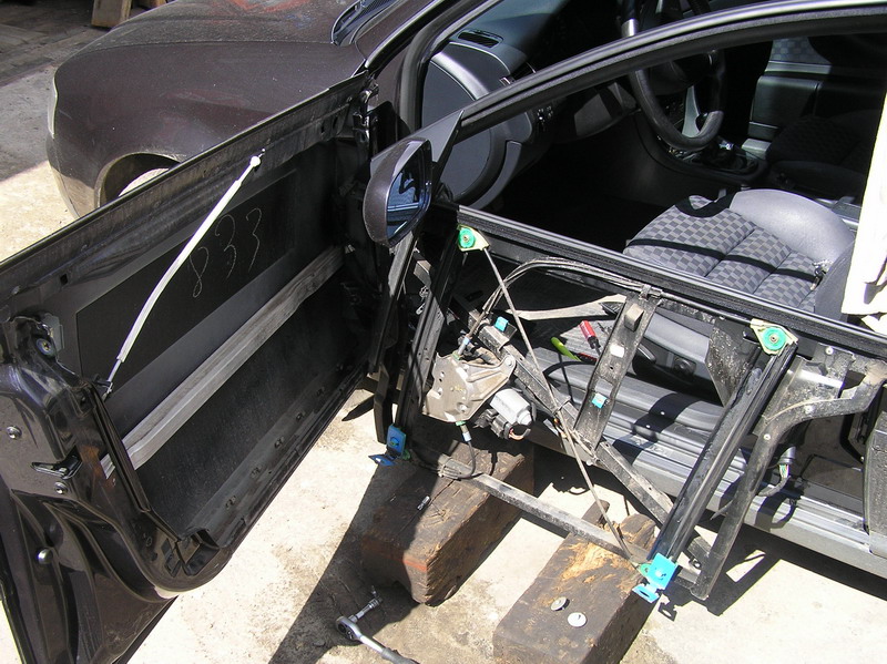

Сообщение Alexander » 16 фев 2011, 01:09
В передних дверях стоят по 2 таких детали в каждой - синие на этой фотке. Поэтому на весь авто и 4-е. Сзади принцип другой и там стоит одна.
Спрошу у Dimon-а для чего он её брал.
Стеклоподъёмник ПЛ двери A6 2002м.г.
Фото с www.audi-club.ru.
Последний раз редактировалось Игорь 16 фев 2011, 01:20, всего редактировалось 1 раз.
Причина: Вложил фотографию
Сообщение Игорь » 16 фев 2011, 01:21
:???: И при чём тогда тут задние стёкла? Что-то немцы :kurevo: намудрили.

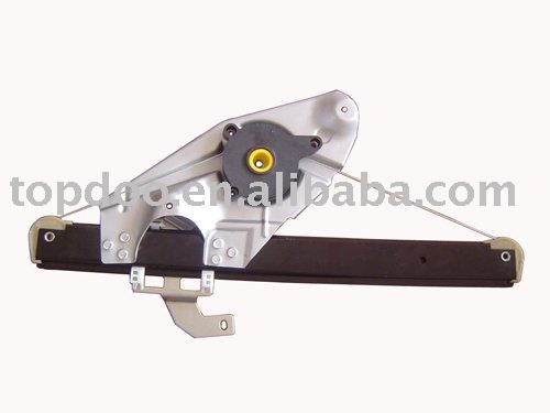

Вообщем, халявка не пройдёт, нет такой детали отдельно - надо покупать только в сборе 4B0839461
Задний стеклоподъемник (4B0839461)

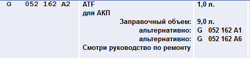

Swyat писал(а):... Нужны номерки:
- масло в АКПП типтроник - G 052 162 A1 в таре 0,5л, G 052 162 A2 в таре 1л, G 052 162 A в таре 20л; заправочный объём 9л
