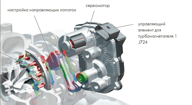

Kikos писал(а):Это уже ближе к истине. Скорее всего меняется только в сборе. Мотор доставать не надо, но разобрать придется много чего.
Турбина:Турбина 4.0TDi.png
И под каким номером на этой картинке идет то, что у меня накрылось?) По компьютеру выдает следующее: J724 Controller for turbochager
И еще ошибка следующая:
Trottle body module
Это есть что?
Извиняюсь, что достаю, но у нас здесь в Могилеве все такие мастера, что спросить не у кого, вот сам по крупицам на форумах и просвещаюсь)

Сообщение parovoz » 25 апр 2012, 16:51
s.grey писал(а):И под каким номером на этой картинке идет то, что у меня накрылось?) По компьютеру выдает следующее: J724 Controller for turbochager
Блок управления геометрией поставляется вместе с турбиной и только. И даже если вы поставите новый или б/у, то понадобится чудо приборчик VAS 6395 для адаптация, хотя где-то читал что ошибка стерлась сама.
Но может у вас просто заел механизм регулировки геометрии, то вы отделаетесь легким испугом.
Автомобиль не развивает мощность; горит лампа неисправности
По состоянию на: 04.02. 2005
Данные об автомобиле:
4E203L МГ 2003/2004/2005 Буквенное обозначение двигателя ASE
4E803L МГ 2003/2004/2005 Буквенное обозначение двигателя ASE
Описание проблемы:
Двигатель не развивает мощность, горит лампа контроля предпускового подогрева.
Причина
Система тяг и рычагов турбокомпрессора повреждена коррозией. Коррозия системы тяг и рычагов турбокомпрессора не позволяет нормально работать электрическому регулятору турбокомпрессора.
Решение в условиях производства
Смазывание системы тяг и рычагов с номера шасси WAUZZZ4E35N011444 и с номера двигателя ASE 9814
Решение для сервисных предприятий
Если в памяти неисправностей блока управления двигателя обнаружен код ошибки:
18360 или 18361 ‘Блок управления турбокомпрессора имеет неисправность’, нужно произвести осмотр системы тяг и рычагов на предмет возможного наличия следов ржавчины.
Провести диагностирование исполнительных элементов на предмет возможного наличия затруднённого хода или заеданий системы тяг и рычагов.
В каждом случае при образовании ржавчины необходимо действовать следующим образом:
Даже при наличии ржавчины только на одном турбокомпрессоре необходимо обработать оба.
1) Снятие верхних частей воздушного фильтра вместе со сменным элементом
2) Нанести на шаровые головки тяг турбокомпрессора преобразователь ржавчины (проникающую смазку) G 000 115 A2
3) Время действия около 2 часов, затем выполнение диагностирования исполнительных элементов для решения проблемы затруднённого хода
4) На очищенные шарниры тяг нанести смазку 057 198 057
5) Сборка автомобиля
YZ Указания:
- В некоторых случаях для облегчения доступа бывает полезно удалить шумоизолирующий кожух.
- Заменить турбокомпрессор, если после нанесения на систему тяг и рычагов преобразователя ржавчины и выдержки в течение целой ночи не удаётся добиться надлежащей легкости хода.
- Данные работы необходимо выполнять через каждые 60000 км согласно таблице инспекционного сервиса.
YZ Указания по расчётам:
Коренной идентификатор / вид повреждения / производитель: 2130 / 017
AP 23 24 20 97 - 2 сменные элементы воздушного фильтра, снятие и установка 30 ZE
AP 21 30 41 99 - TPI2007757 ремонт турбокомпрессора, смазка системы тяг и рычагов 20 ZE
AP 01 50 00 00 – Ведомая функция, затраты времени взять из протокола диагностики
