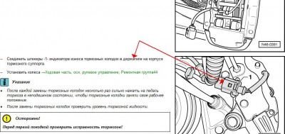

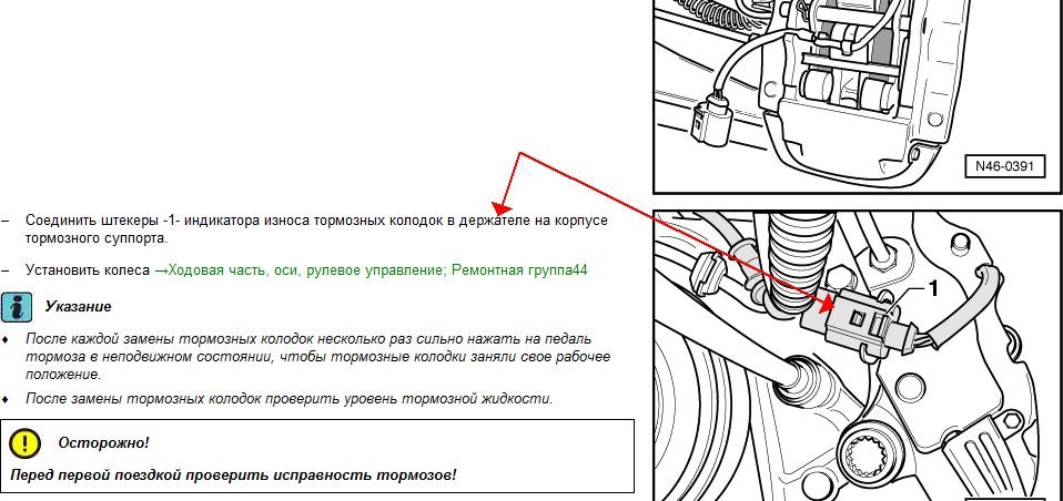

Помогите кто-нибудь советом :sad:
после того, как переобула машину (на те же диски летнюю резину) через день загорелась ошибка тормозных колодок (жёлтый кружок и по бокам пунктирные дужки)
было это в воскресенье, сама я смогла только проверить тормозную жидкость и даже нашла нужный бачок :crazy: по тормозной всё ок
в понедельник загнала на Серова, как и ожидала - по колодкам вопросов нет, они свежие у меня
отходят типа датчики, они их попшикали чем-то и всё норм, ошибка пропала
а сегодня появилась опять :sad: не всё время горит, но периодически появляется
датчики отдельно не меняются, только вместе с колодками... нафига мне менять свежие колодки :?
злость меня разобрала, когда сегодня парковалась и чуть не умерла от страха, что машина не тормозит (а оказалось, это просто стоящая рядом машина поехала)
некомфортно так ездить, вроде и понимаю, что по железу всё норм, но всё равно страх присутствует
чего делать-то :? :sad:

Сообщение LIS » 11 апр 2018, 00:14
Трям писал(а):Источник цитаты не всё время горит, но периодически появляется
пластиковыми жгутиками зафиксируйте датчики, возможно просто фишка датчика отходит.

Сообщение DIA » 11 апр 2018, 04:53
Трям писал(а):Источник цитаты а в чём-то ещё
В проводке бывает. провода от колеса гнуться постоянно при движении и переламываются со временем. но как правило в первую очередь проверяются разъемы . окисляются отходят итд итп как написал LIS

Сообщение hp_unit » 11 апр 2018, 16:48
Трям писал(а):Источник цитаты датчики отдельно не меняются, только вместе с колодками...
это кто такое сказал ? :facepalm:
