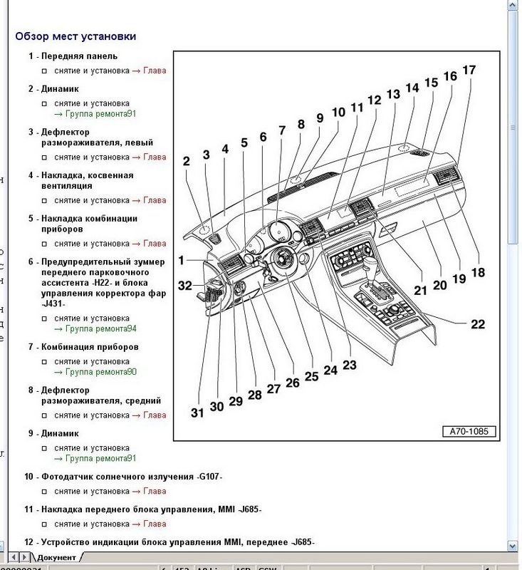

Сообщение Vitaliyak » 07 окт 2011, 10:39
Комрады, как снять три детали со схемы:
№5 - накладка комбинации приборов
№11 - накладка переднего блока управления MMI
№13 - накладка над перчаточным ящиком
Гляньте пожалуйста у кого стоит Эльза... спасибо!
упс... уже разобрался! Спасибо Паше ;)

зы: важное дополнение тем, кто будет разбирать салон авоськи Д3... при разборке панели там всегда достаются из панели все решетки-дефлекторы вентиляции. Достаются инструментом типа крючка... засунул вглубь, зацепил, достал.... но не так все просто! Достаются они ТОЛЬКО при положении заслонок "закрыто". Для этого на всех дефлекторах нужно повернуть регулировочное колечко вниз до упора. :good:
