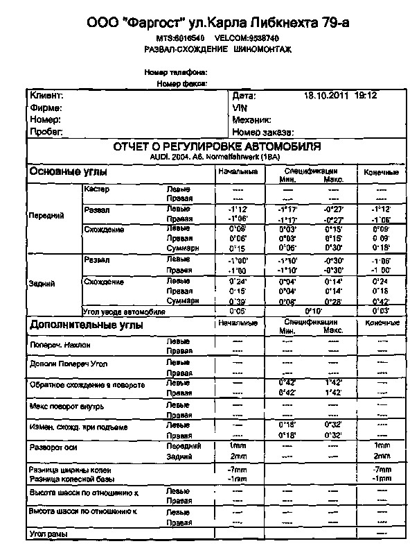

Сообщение jimcrow » 18 окт 2011, 21:27
Заезжал сегодня на Карла Либкнехта, 79а делать развал на своей А6С5. Особых проблем не было, кроме того, что внутренний край резины за год "съелся" больше внешно. резина, правда, далеко не новая. Оказалось небольшое (ок 10 мин) отклоенение в схождении задней оси.
Но - и тут начинается самое интересное - на станции не наглось нужной биты, чтобы открутить сайлент для регулировки задней подвески. Так и уехал, получив (и заплатив) вместо регулировки диагностику р/с. Осадочек остался...
Сообщение DIA » 18 окт 2011, 22:26
jimcrow писал(а):Но - и тут начинается самое интересное - на станции не наглось нужной биты
Пустяки, этих бит можно иметь сотню штук и все сломаются, поэтому у них и небыло думаю, эти эксцентриковые болты прикисают так в сайлентах поперечной тяги что прокрутить просто невозможно.
jimcrow писал(а):Осадочек остался...
Возможно вас пронесет дай бог, осадочек останется когда придется заменить 24 позицию вместе с поперечной тягой 25.

Сообщение jimcrow » 19 окт 2011, 10:44
DIA писал(а):Возможно вас пронесет дай бог, осадочек останется когда придется заменить 24 позицию вместе с поперечной тягой 25.
Это в смысле, что, когда придется менять тягу, то болт нужно будет так или иначе откручивать? Хорошо, а как тогда решить проблему? Или может стоит заглянуть к другим мастерам по развалу (напр. на Кедышко), может там с этим болтом справятся?

Сообщение jimcrow » 19 окт 2011, 13:37
Властелин колец, распечатку тоже дали . Но, т.к. отрегулировать по заду ничего не удалось, то цифры остались неизменными. Был правда еще один момент - спрашивали про подвеску, мол спортивная она у меня или нет. Я сказал, что по ВИНу, помню, смотрел, и подвеска у меня заниженная, но не sportline (вот, кстати, нашел - http://vin-online.ru/fullinfo/WAUZZZ4B94N088114. Еще оказывается, что и "задняя ось с уменьш. шириной колеи".). Но в итоге, механик в систему вбил стандартную подвеску (в распечатся видно). Так что углы, должны быть немного другими в норме, наверно...

Сообщение DIA » 19 окт 2011, 13:40
jimcrow писал(а):Или может стоит заглянуть к другим мастерам по развалу (напр. на Кедышко), может там с этим болтом справятся?
По большому счету вам всеравно делать развал схождение, как вариант просто можно заехать к любому механику и попросить что бы попробовал покрутить эти эксцентриковые болты и станет все ясно, если они на развал схождении крутится не будут то вам ничего не сделают на стенде и отправят устранять болячку на месте рядом сто как правило, или к любому механику. Разницы нету куда сразу тут как угодаешь, может у вас все огонек просто на самом деле небыло у ребят подходящего инструмента.
