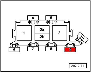

Nikolay M. писал(а):кто знает, где стоит предохранитель на свечи накала в 1.9 тди?
народ, где этот чертов предохранитель??? :wall:
Сообщение Rezaka™ » 21 дек 2009, 12:46
Nikolay M., а в книжке по ремонту и эксплуатации что пишут по этому поводу? Может есть смысл скачать руководство?
Nikolay M.
Сообщений: 817
Откуда: заМКАДье
Сообщение Nikolay M. » 21 дек 2009, 13:25
Rezaka™, есть у меня такое. но там нет такой инфы
maho
Сообщений: 1487
Темы: 43
Авто: Бульбовоз
Откуда: Город на Днепре
Сообщение maho » 21 дек 2009, 14:28
Nikolay M., покури поиск. Где то тут выкладывали инфу по предохранителям на твой авто.

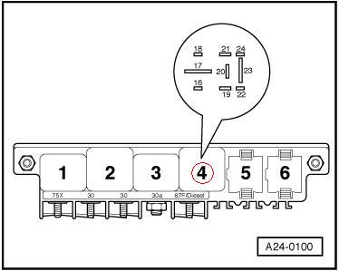

Сообщение Rezaka™ » 21 дек 2009, 14:54
Nikolay M., тогда вот это глянь:
Предохранитель свечей накала
Реле свечей накала
п.с. за информацию скажешь спасибо Паше ;)
Сообщение Игорь » 21 дек 2009, 14:56
Nikolay M., прав maho. Почти как специально для тебя он их выложил - Предохранители.
Сообщение Rezaka™ » 21 дек 2009, 15:00

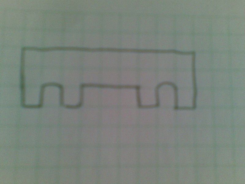

Сообщение Nikolay M. » 21 дек 2009, 15:23
Игорь, это слишком просто. Предохранитель этот стоит где-то в е...енях. На дизельной сигаре я его менял когда-то. Стоял он под обшивкой, где не помню уже. Выглядел так. Просто такой погодой хотелось бы лезть наверняка.
Добавлено спустя 10 минут 31 секунду:
Rezaka™, я так понимаю, эту хрень искать за полкой под рулем?
Сообщение Rezaka™ » 21 дек 2009, 18:46
Nikolay M., поидее да, где-то там, по виду на картинке думаю найдешь.
