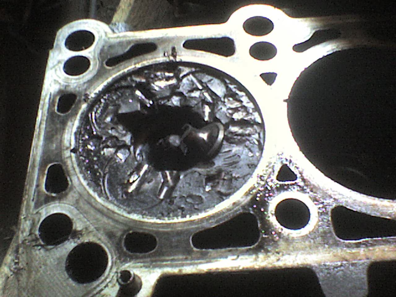

Сообщение DIA » 14 апр 2017, 11:09

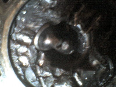

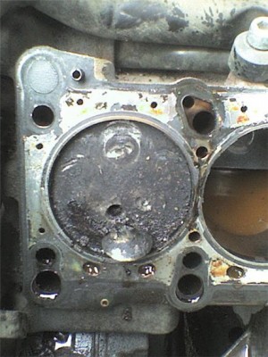

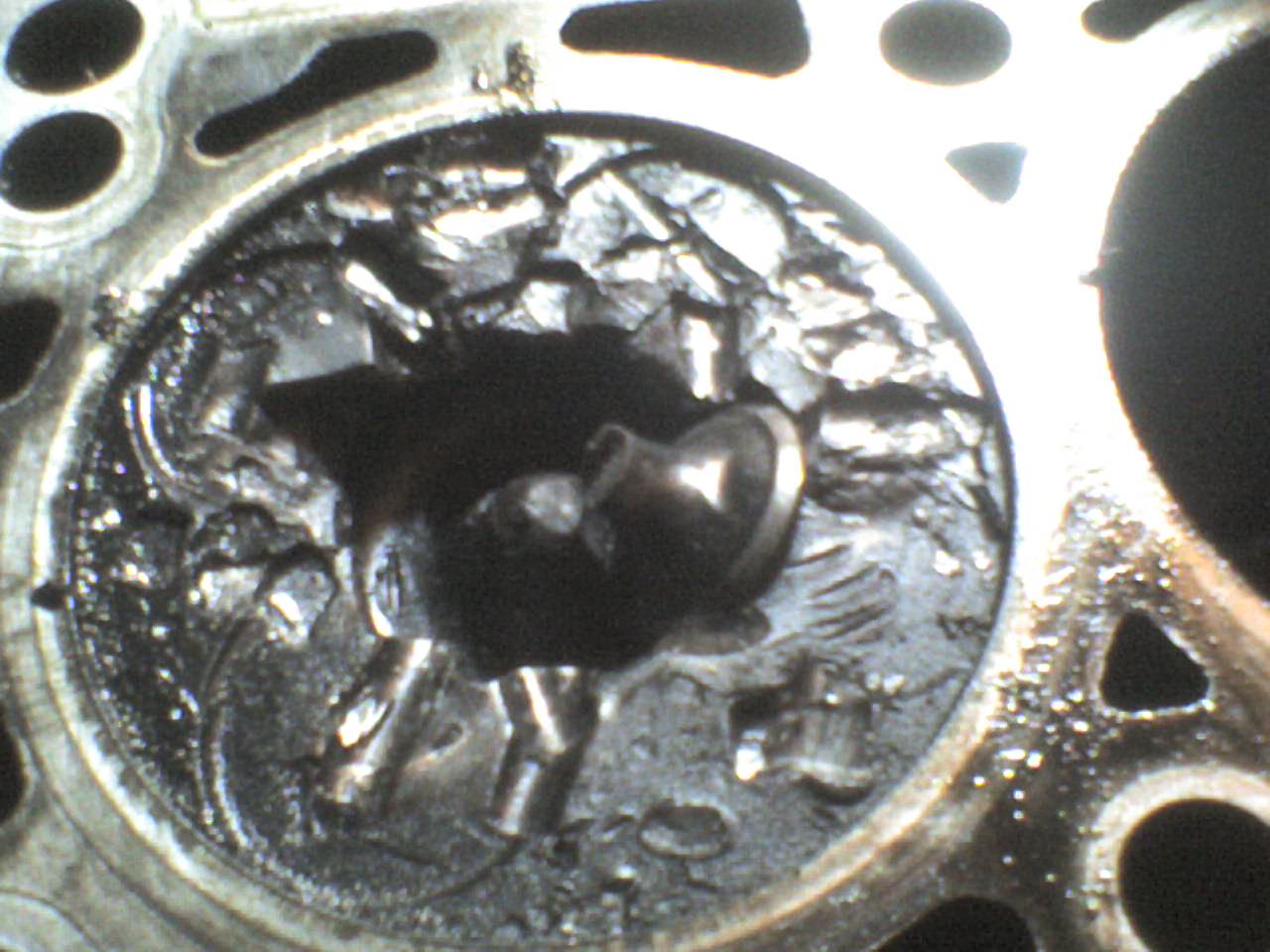

Мое избранное :good: Из этических соображений фото ГБЦ останется у меня :facepalm:

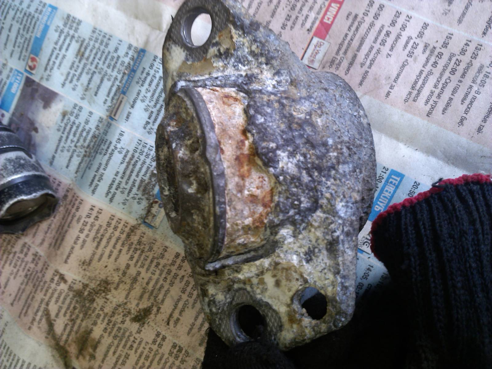

Рекомендую при замене задних монтеров купить и опоры а то получится как у меня, решил по быстрому махануть задние монтеры пружины отбойники заказал через час уже у меня все :yahoo: Но не тут то было, опора с наружи почти как молодая а со стороны кузова кирдык вот сижу жду :x

Какие там встречи уже все равно там кирдык, пришли опоры поставил уехал :crazy:

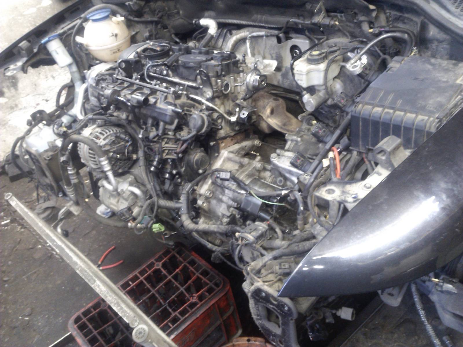

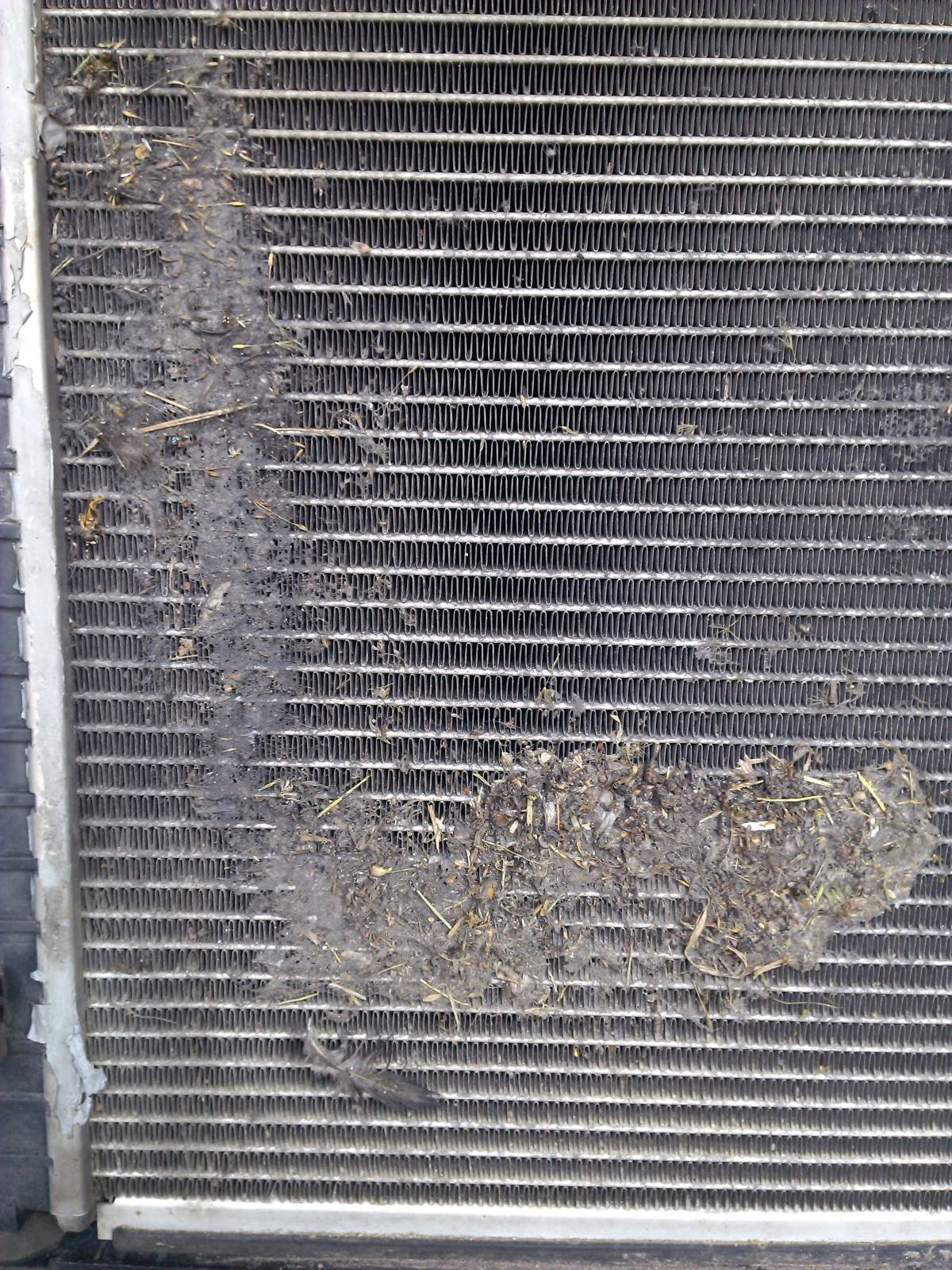

Сообщение DIA » 22 апр 2017, 08:25
Скоро потеплеет надеюсь, не плохо посмотреть что там между радиаторами, а то может перегреваться или не дуть холодным клима как надо.
Вот так бывает.
Сообщение bykot » 22 апр 2017, 08:34
DIA, главное ж без снятия оных не прочистить этот пирог
Вот так бывает.
Сообщение DIA » 22 апр 2017, 08:48
bykot писал(а):Источник цитаты главное ж без снятия оных не прочистить этот пирог
А в чем проблема снять бампер и располовинить пирог? Даже вот так можно для эстетов что бы было все по фэншую :smile:

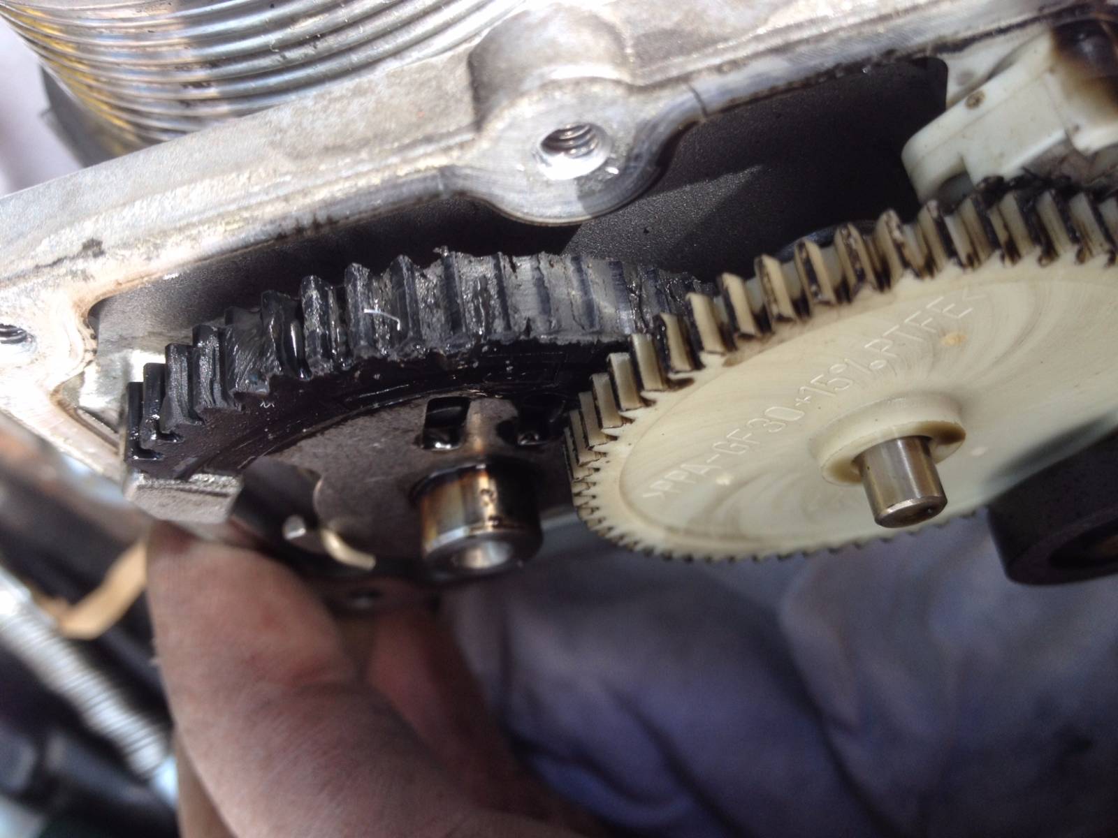

Сообщение bykot » 22 апр 2017, 17:34
Шестеренка ДЗ 3.0tdi 284000км

Сообщение bykot » 22 апр 2017, 17:46
DIA, ну по краям зубцы есть, а вот в центре почти в ноль, а вот вторая шестеренка (светлая) вроде как и неплоха, как внутренняя так и наружняя

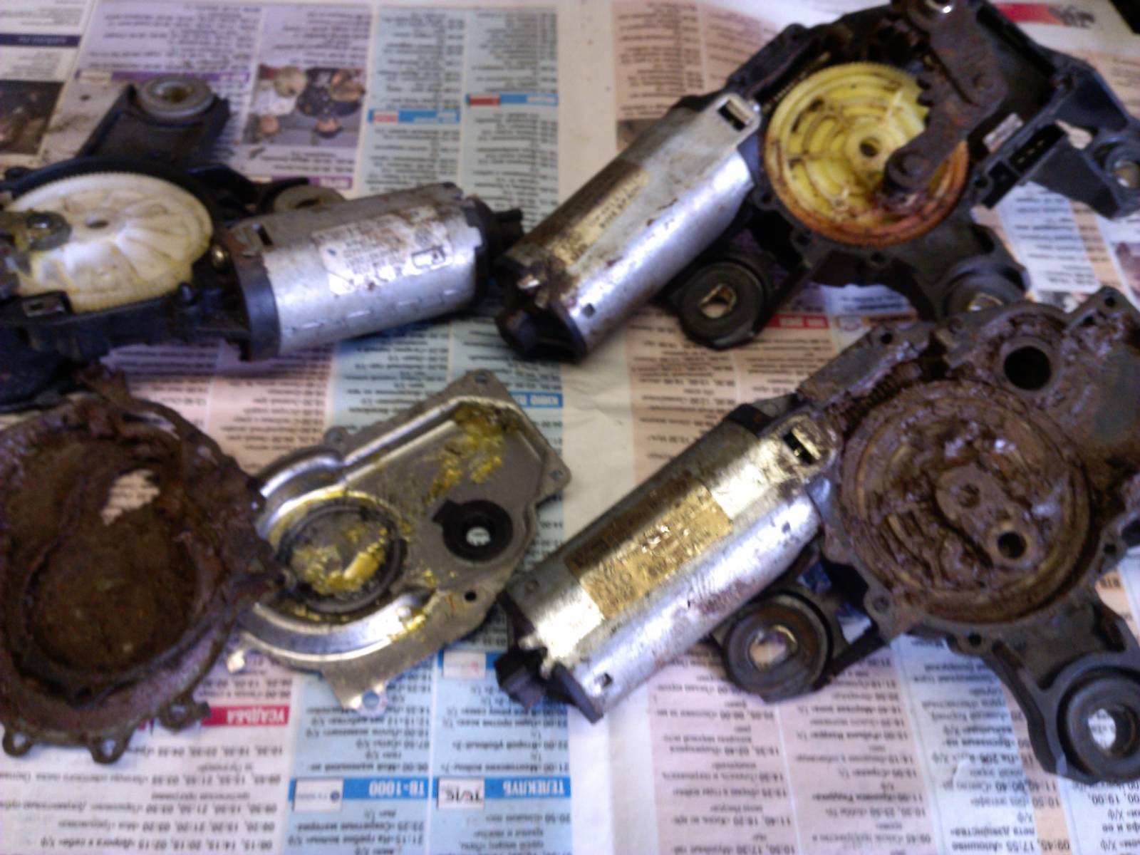

Сообщение DIA » 25 апр 2017, 12:26
Водичка свое дело делает, задний стеклоочиститель.

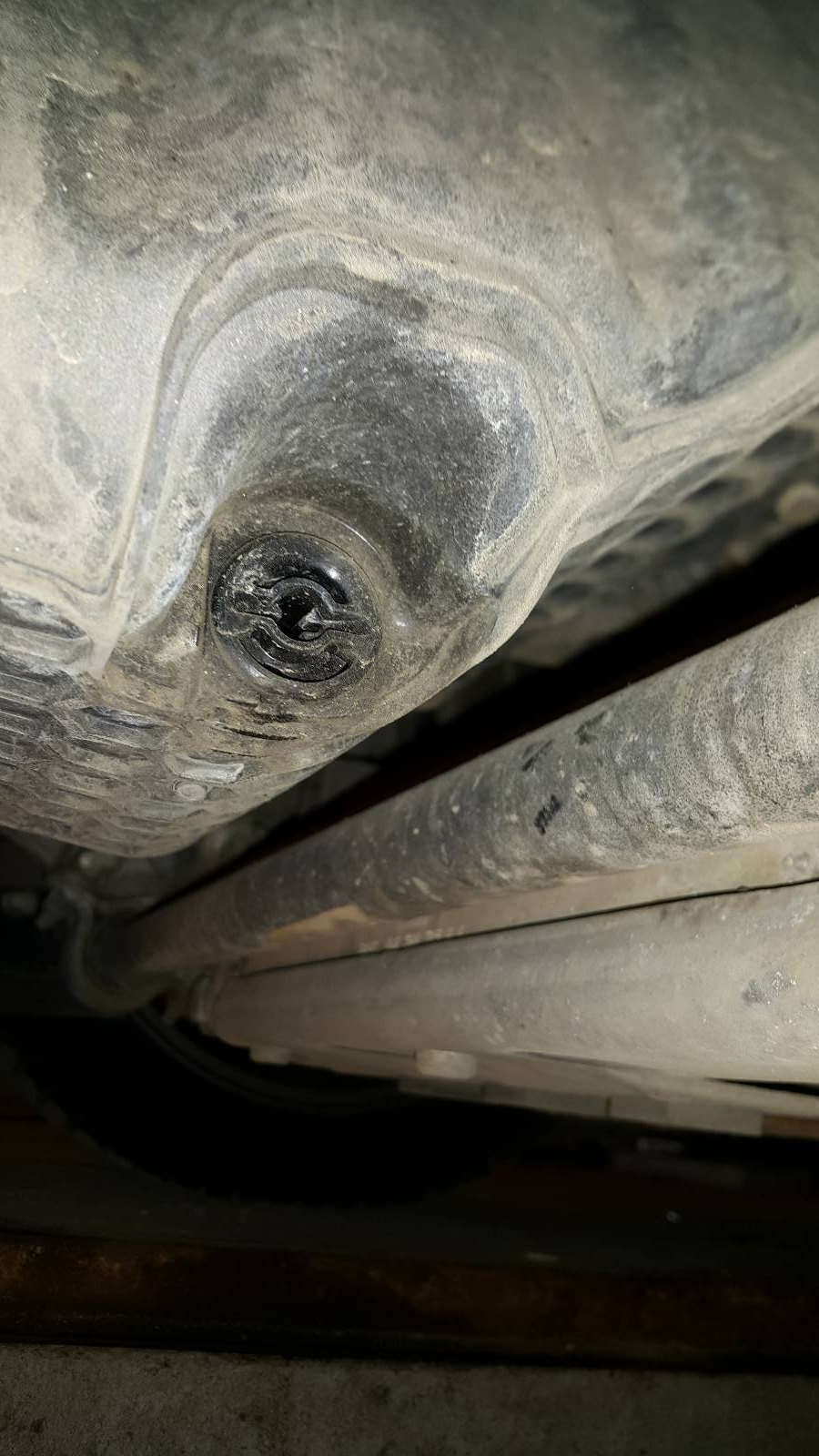

Сообщение hp_unit » 03 май 2017, 08:20
Недавно был реально удивлён от нового авто. Ауди а5 2014 г. Масляный поддон и пробка сделаны из пластмассы . :stars: . Экономия победила разум человеческий.
Вот так бывает.

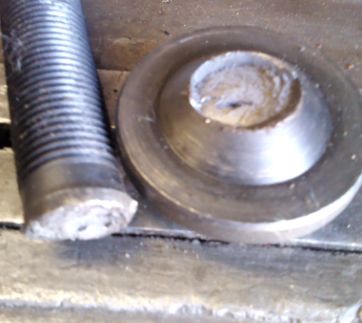

Сообщение DIA » 03 май 2017, 08:40
hp_unit писал(а):Источник цитаты Масляный поддон и пробка сделаны из пластмассы . . Экономия победила разум человеческий.
Если бы только так авто делались ведь все так сделано сейчас что ни возьми одноразовое как презерватив..
Хорошо что она хоть присутствует а то могли вообще без нее сделать.

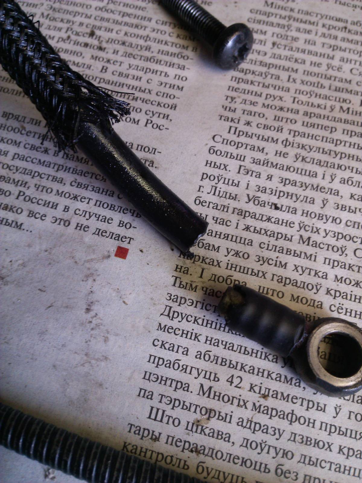

Сообщение bykot » 03 май 2017, 08:47
hp_unit писал(а):Источник цитаты Ауди а5 2014 г. Масляный поддон и пробка сделаны из пластмассы .
товарищ купил новую октавию, тоже самое на 1.8. Народ во всю ставит поддоны со старых 1.8, взаимозаменяемы
Отправлено спустя 50 секунды:

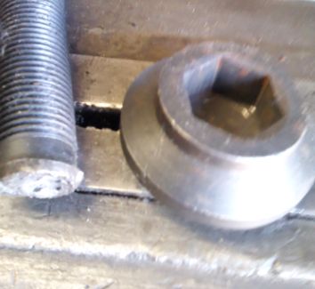

DIA, спрашивается зачем такие болты. лучше сразу заклепки и все!
Вот так бывает.
Сообщение DIA » 03 май 2017, 10:17
bykot писал(а):Источник цитаты лучше сразу заклепки и все!
Точно, и сразу на сквозь.
44
f1c541c54388 (1).jpg (41.17 KiB) 5885 просмотра

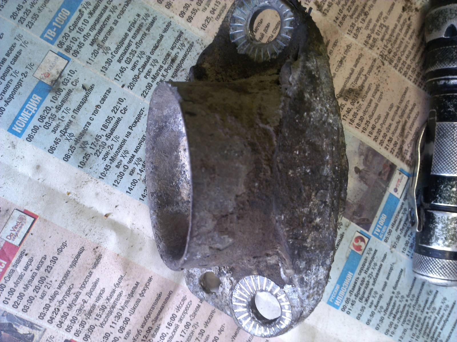

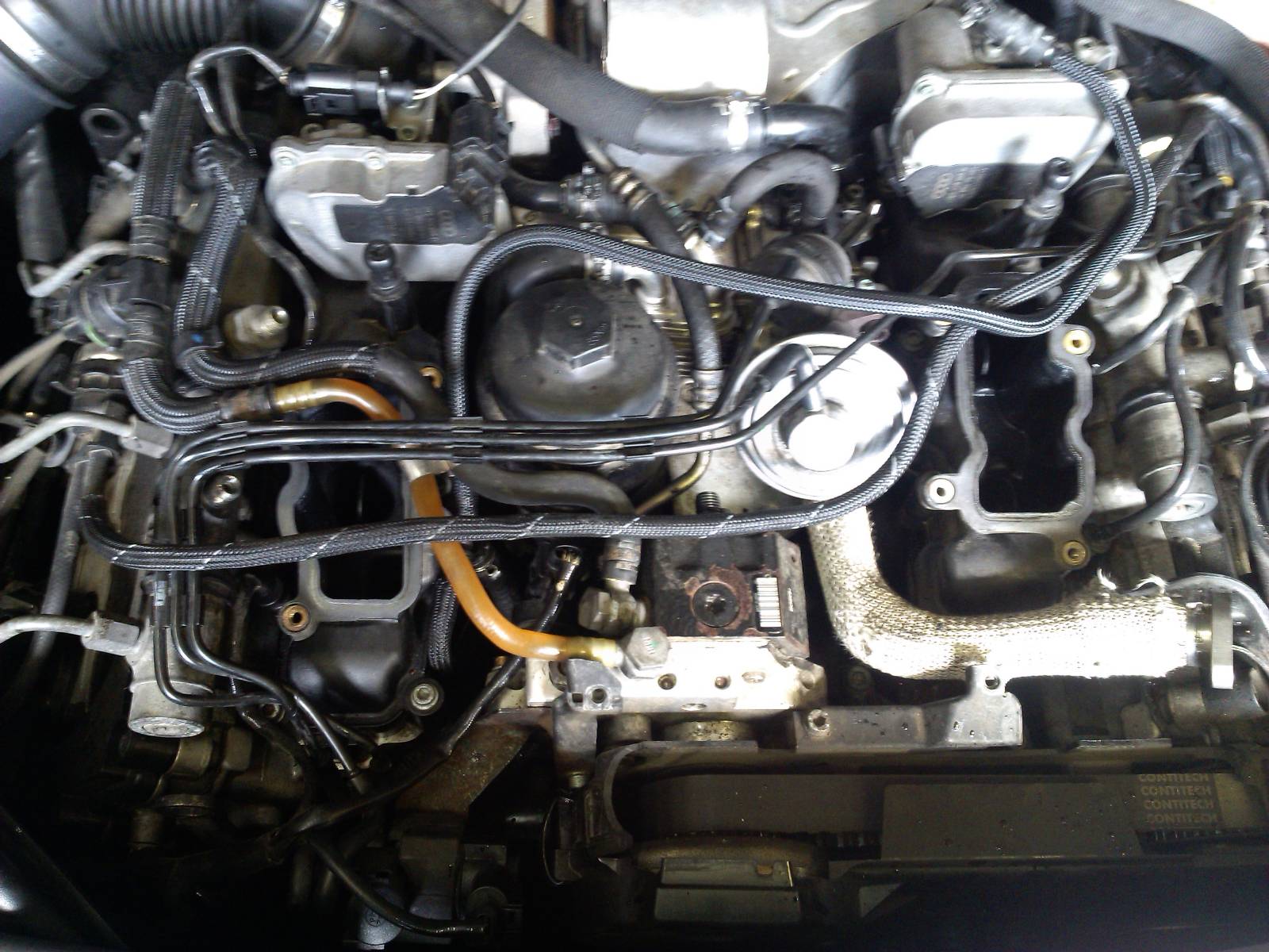

Сообщение DIA » 06 май 2017, 10:11
Сексуальные пластиковые трубочки системы охлаждения 3.0 дизель, стоят в развале блока поменять легче сделать льву минет сверху и не видны можно сказать, становятся как порох..
Последний раз редактировалось DIA 06 май 2017, 10:52, всего редактировалось 1 раз.
Вот так бывает.
Сообщение bykot » 06 май 2017, 10:38
DIA, это управляющие вихревыми?
Вот так бывает.
Сообщение DIA » 06 май 2017, 10:51
bykot, Извиняюсь исправил, у тебя же такое чудо откуда на вихревые трубочки там все элЯктронное.
