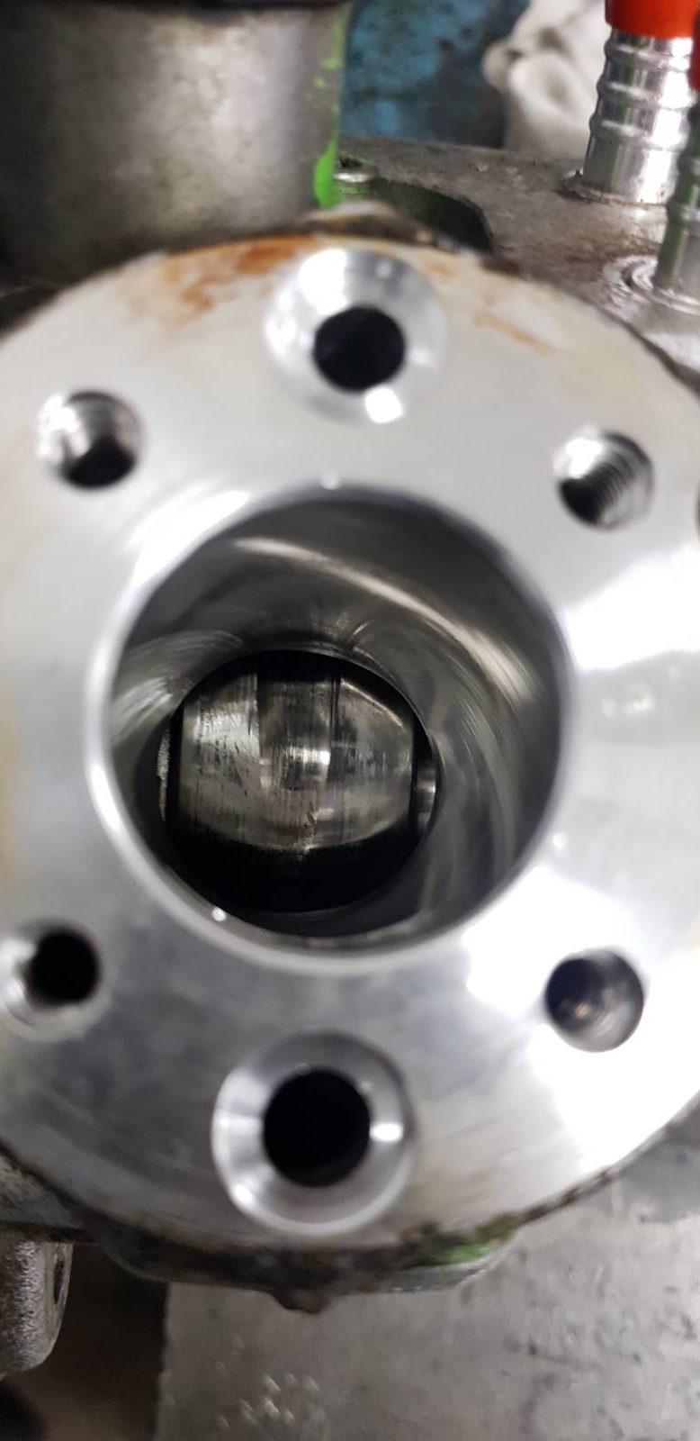

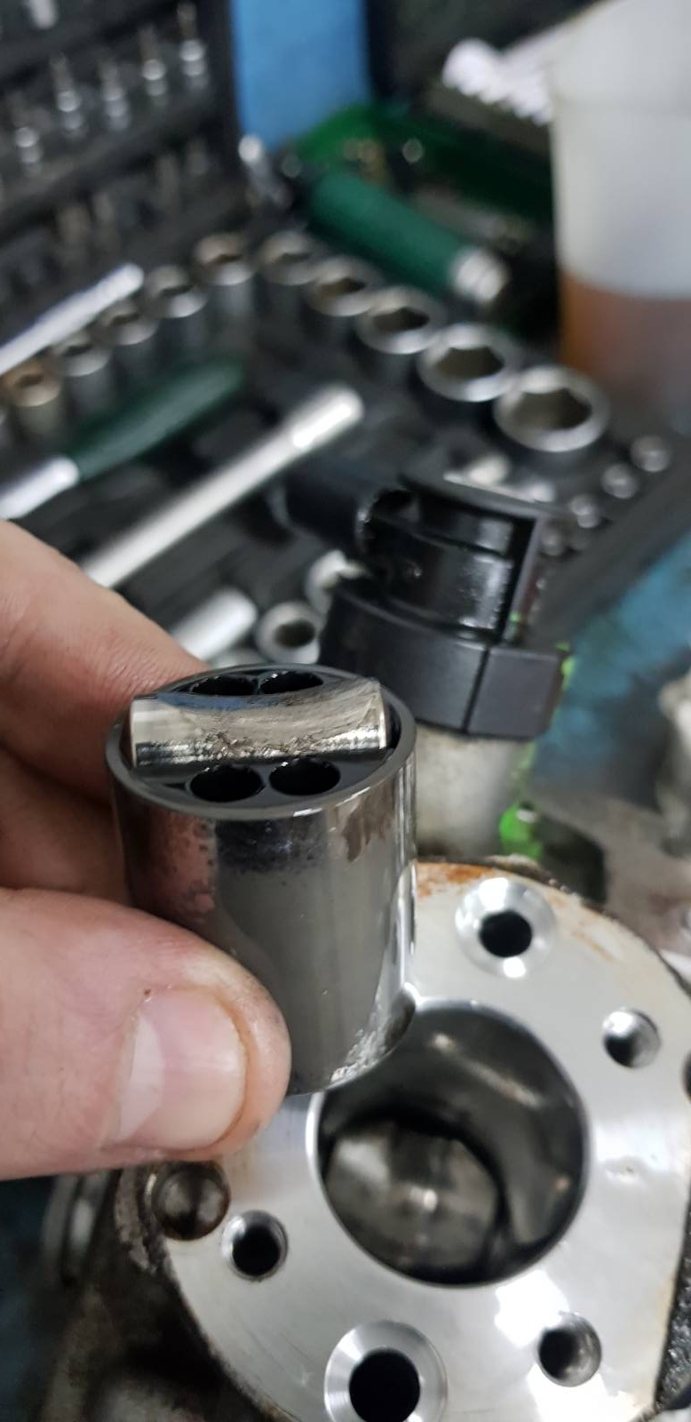

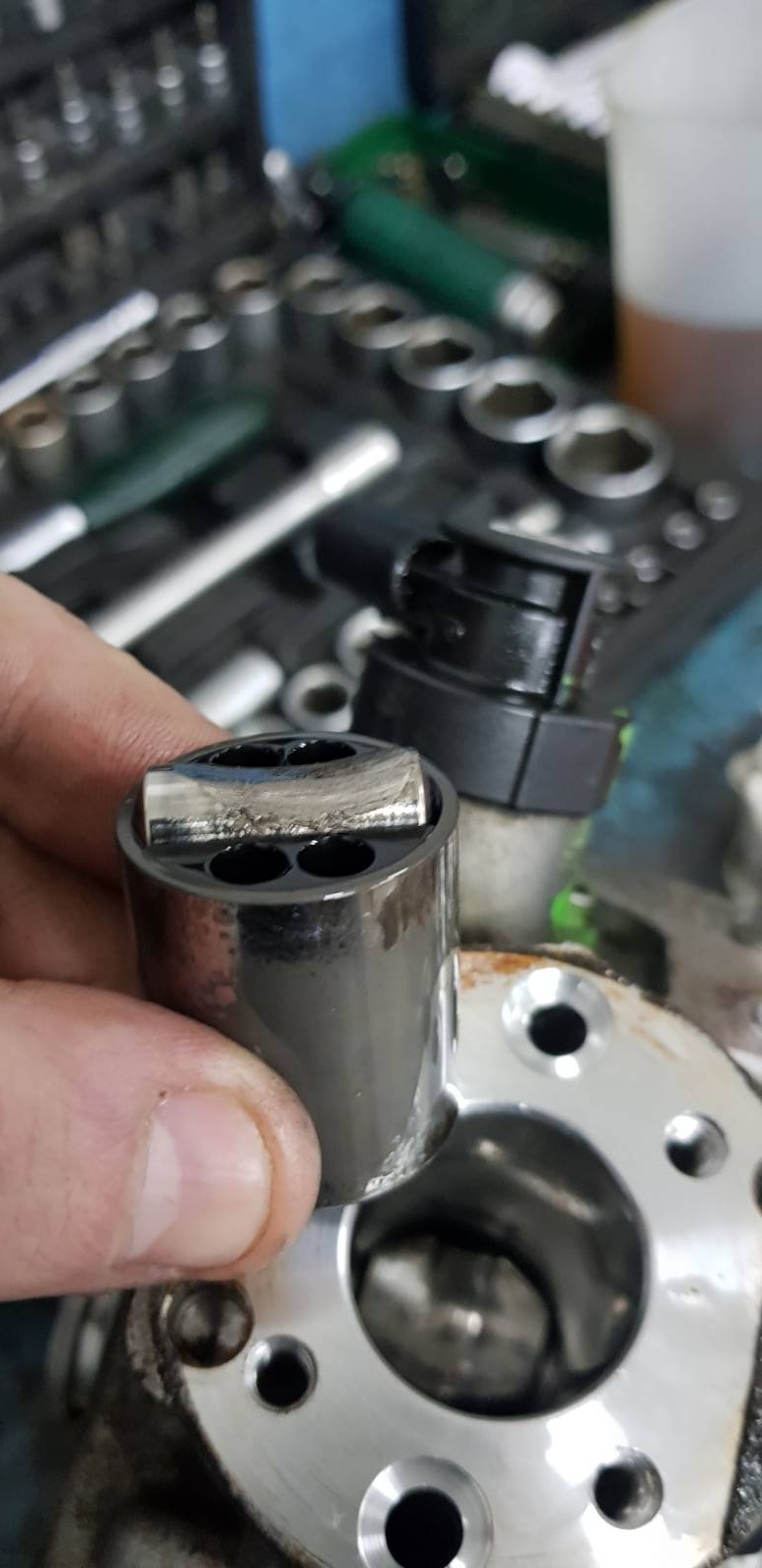

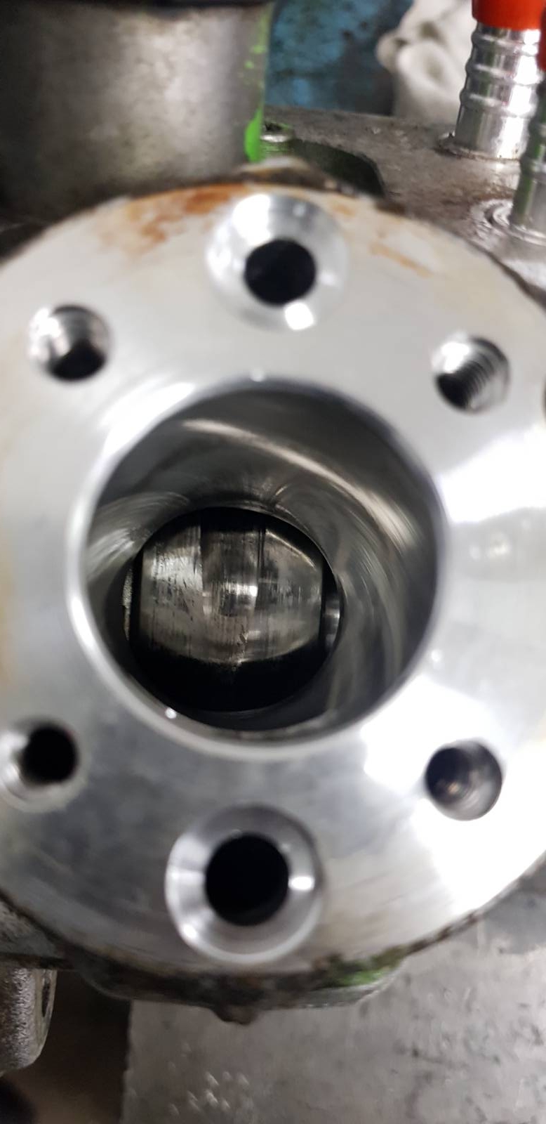

Принесли на проверку. Сняли zme с тнвд, он чистый... ну думаю нормальный тнвд скорей всего будет или по крайней мере можно будет отремонтировать не очень дорого. Вскрываю дальше, снимаю гидравлическую головку - норм, снимаю ролик и...... КАПЕЦ.... ПОДСТАВА....
При приеме тнвд на проверку мы проводим обязательное вскрытие, перед установкой на стенд, но данный заказчик был против , более того настойчиво и убедительно требовал чтобы установили на стенд. В данной ситуции я был не приклонен и тем самым сохранил клинту деньги и вместо 85р.за проверку, клиент заплатил 40р.за дефектацию и протокол, а я сохронил оборудование в целосности и сохранности. Вот так прошёл праздник крещение
Отправлено спустя 4 минуты 16 секунды:
Ах да, забыл.... почему не было стружки?
Ответ мой такой: zme снимали очищали, а через штуцера подачи и обратки вымыли всю стоужку и после принесли на пррверку, ни сказав не слова об этом Как-то так

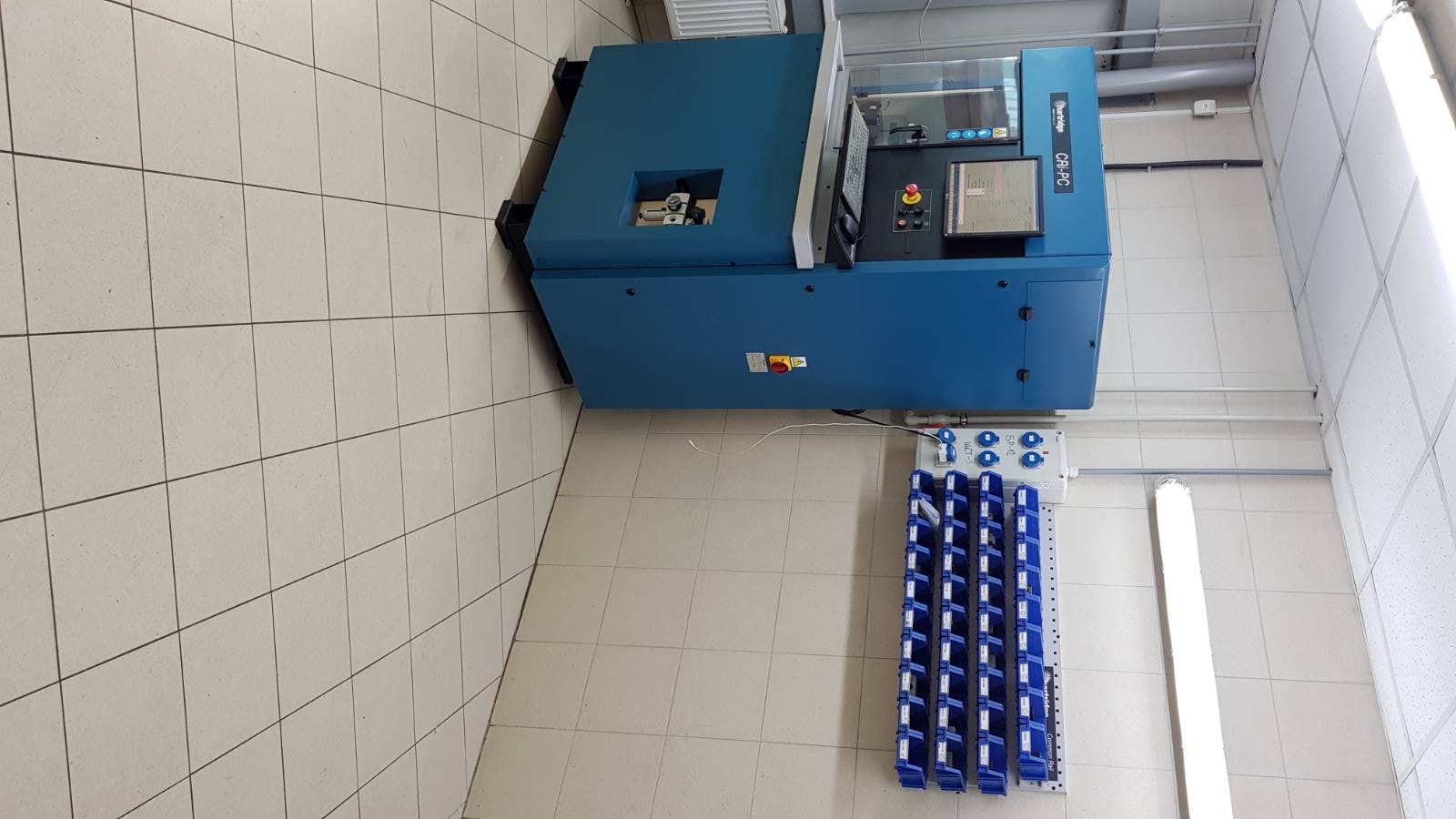

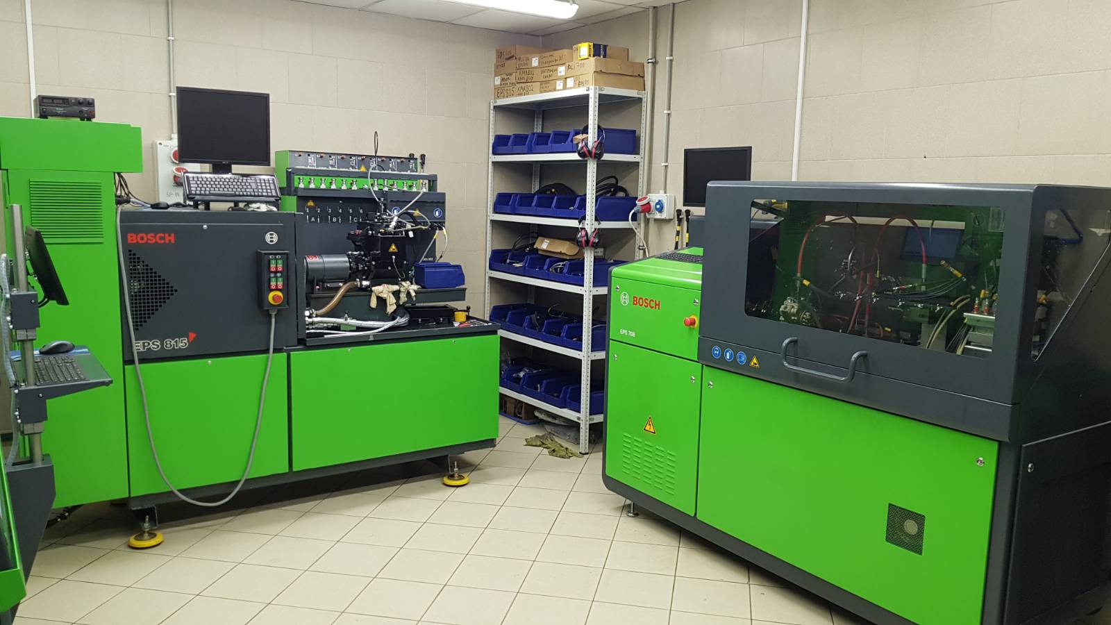

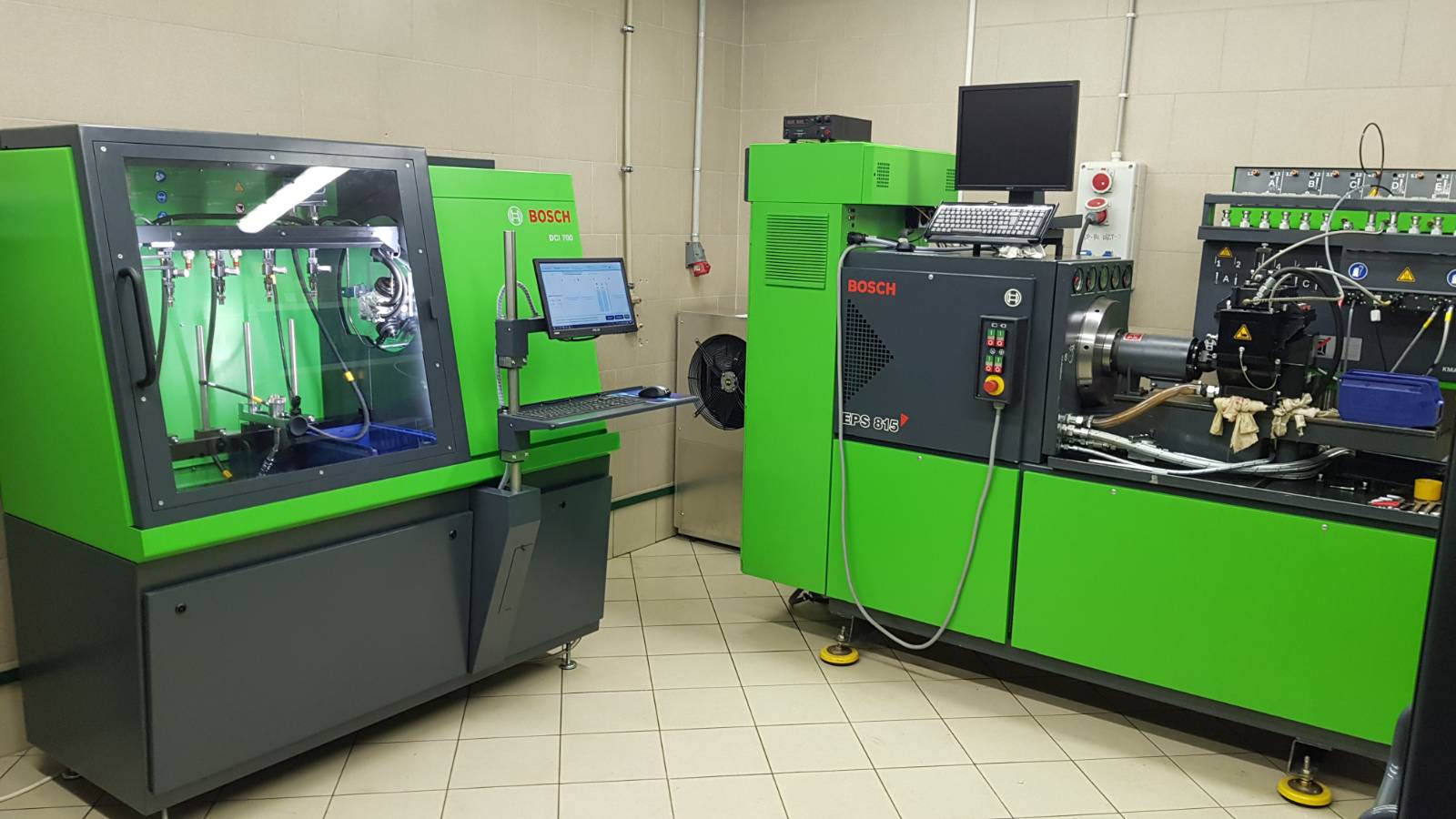

Спешу сообщить что наша компания расширяеться. Теперь мы находимся и в Минске по адресу ул. Могилевская 33.
Так же наша компания приобрела самый современный стенд Bosch dci 700.
Теперь ремонт Ваших железных друзей будет более опеоативным
Представляю Вашему внимаю фотографии находящегося оборудования в сервисе.
Ттеперь наша компания предлагает проверку электромагнитных форсунок cri 2-16, cri-2.20, которые ранее НИКТО не проверял, не говоря уже о ремонте!!!
