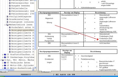

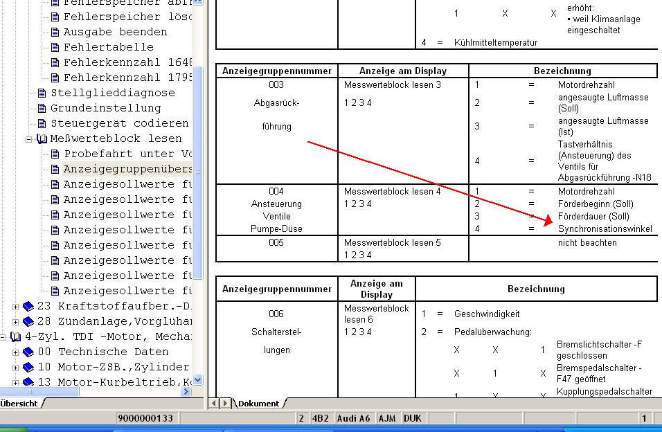

На счет эльзы ну если только по немецки шпрэхаешь то может поможет вот тебе скрины. Удачи.
Синхронизация.
69oleg69 писал(а):Источник цитаты и угол на холодную во время запуска смотреть или на прогретый мотор?
Синхронизация.

ну согласно скринов угол это 004 группа 4 показатель, он у меня -2,8 то -3,3 значение прыгает, так это нормально?? сегодня посмотрел обороты двигателя при запуске на холодную, 149 об\мин потом 169 об\мин потом 270 начало схватывать и 330 завелась, выходит что надо стартер менять? по вольтажу просадка по приборке около 10в компом показывает 12в...

69oleg69 писал(а):Источник цитаты ну согласно скринов угол это 004 группа 4 показатель, он у меня -2,8 то -3,3 значение прыгает, так это нормально?? сегодня посмотрел обороты двигателя при запуске на холодную, 149 об\мин потом 169 об\мин потом 270 начало схватывать и 330 завелась, выходит что надо стартер менять? по вольтажу просадка по приборке около 10в компом показывает 12в...
Синхронизация на пределе,желательно выставить в "0".Я бы проверил форсунки и компрессию,ну и стартеру ревизию сделать.
