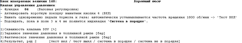

assus писал(а):Источник цитаты Высокое давление в 140группе
Почему в 140 а не в 106, 140 как бы служит для другого и скорее всего не в базе значения давления будут идентичны со 106 группой но все таки.

assus писал(а):Источник цитаты Стал смотреть давление топлива в 103 группе низкое давление всегда в норме около 5атм.

Адаптировал бензонасос тот который в баке, сделал сброс к заводским параметрам через "Василия диагноста" и проблема ушла, надеюсь навсегда, видимо после замены на новый бензонасос, необходимо сделать адаптацию иначе блок управления работать не желает, всем спасибо и удачи на дороге! :good:

Я делал так: Выбор блока управления (01 -электроника двигателя) ➞ (Базовые установки) ➞ группа 103(прочитать) ➞Базовые параметры (Вкл\Выкл\Далее)
правильно ли это не знаю, мне помогло, езжу около двух недель проблема пока не наблюдается. :hi:
