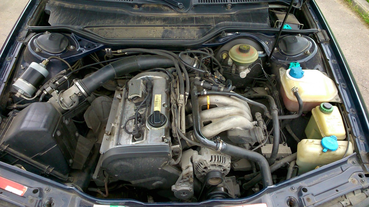

Сообщение Pank » 03 июн 2014, 20:21
Друзья помогайте! :pray:
Из-за командировок некогда заняться автосом. :rabota2:
Но сегодня полазил под капотом и так и не нашел ДТОЖ....
Помогите его найти, схема сверху не помогла...
Вот фото подкапотного пространства - может оно поможет... :unknown:
Сообщение Игорь » 03 июн 2014, 20:46
Pank писал(а):... схема сверху не помогла
Pank, так выложенная мною схема выше она для рядного 5 цилиндрового двигателя. Открой подобную для своего случая.
Сообщение Юра 80 » 04 июн 2014, 07:06
Pank, ну правую (по ходу) сторону двигателя зря вообще фоткал - датчика температуры там нет.
Слева смотри. На шлангах, по которым ОЖ бегает. Обычно он в пластиковом тройнике живет. Может быть сзади двигателя или слева по ходу движения. Где на твоем конкретно - не знаю.

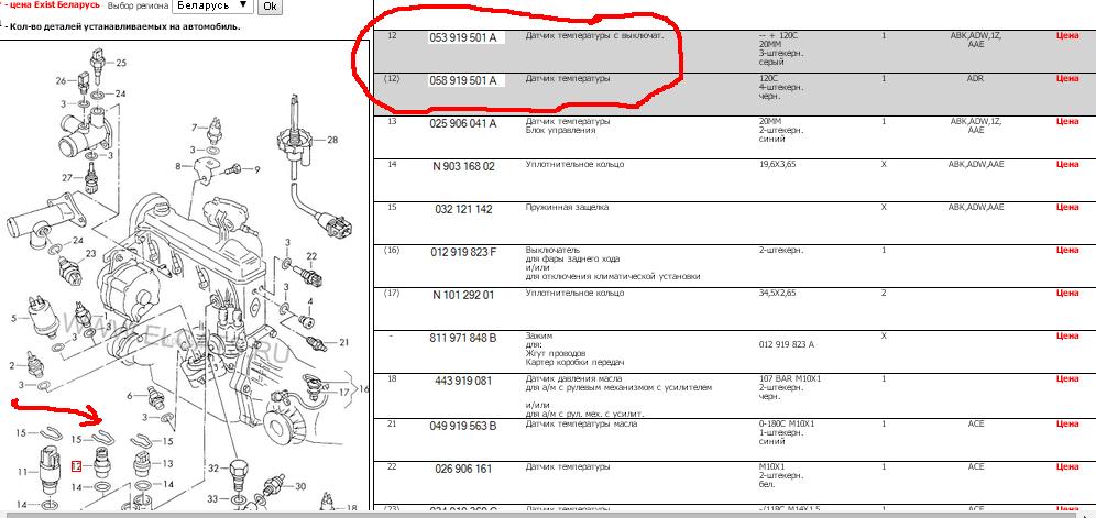

Сообщение Pank » 10 июн 2014, 14:42
Игорь, Юра 80, я так понимаю, что, ДТОЖ, на моей схеме под позицией 12:
Сообщение Юра 80 » 10 июн 2014, 14:52
Да, он же даже подписан.
Загляни туда с фонариком, будешь знать точно.
На картинке сильно схематично нарисовано - 13, 23, 25, 26, 27 - тоже датчики температуры. Но у тебя ж АДР?
