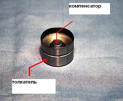

Нунуну, секретную :lol: достаточно открыть интернет, чтобы прочитать принцип действия гидроопоры распределительного вала (он же гидрокомпенсатор зазора ГРМ)
Audi-90 KV 2.2i
Audi A6 C4 AEL 2.5TDi
Audi V8 PT 3.6i

hrak писал(а): гидроопоры распределительного вала (он же гидрокомпенсатор зазора ГРМ)
это для рокерных систем, в АВК нет рокеров ;D

Сообщение hrak » 28 авг 2011, 23:10
awson, всего лишь игра слов. Гидроопоры, гидротолкатели, гидрокомпенсаторы - это как тосол и антифриз, коллега.

Сообщение awson » 29 авг 2011, 10:27
hrak писал(а): гидротолкатели, гидрокомпенсаторы - это как тосол и антифриз
вот и попробуй вместо толкателя компенсатор поставить :rofl:

Сообщение hrak » 29 авг 2011, 10:38
Людям свойственно изобретать, э-э-э, изобретать в том числе и сложности на свою голову. Например, гидротолкатель и гидрокомпенсатор - это жеж целых две разные субстанции! :cannabis:

Сообщение hrak » 29 авг 2011, 11:56
DIA писал(а):Завязывай это что головой об стену
DIA, так на фото вверху, гидротолкатель или гидрокомпенсатор? :crazy:

Сообщение awson » 29 авг 2011, 12:04
hrak писал(а):гидротолкатель и гидрокомпенсатор - это жеж целых две разные субстанции!
сравни сам

Сообщение hrak » 29 авг 2011, 12:34
awson писал(а):сравни сам
А что сравнивать, коллега? Вы выложили фото гидроопоры, которая устанавливается не в толкателе, как на моем рисунке, а в рычаге. Внешне разница, безусловно, существует. А по принципу работы - разницы никакой нет.
:hi:
Добавлено спустя 8 минут 9 секунд:
Гидрокомпенсаторы можно устанавливать на все типы газораспределительных механизмов (ГРМ) – с коромыслами, рычагами, штангами – и при любом расположении распредвала (верхнем или нижнем). В зависимости от конструкции ГРМ различают четыре базовых типа гидрокомпенсаторов: гидротолкатели; гидроопоры; гидроопоры, предназначенные для установки в рычаги или коромысла; роликовые гидротолкатели.
Гидрокомпенсатор в толкателе с верхним распредвалом работает следующим образом:
Расположение гидрокомпенсаторов в коромысле, в толкателе с нижним распредвалом и в опоре рычага привода клапана ГРМ:
Где: 1 — кулачок; 2 — плунжер; 3 — втулка плунжера; 4 — полость под плунжером; 5 — плунжерная пружина; 6 — пружина обратного клапана; 7 — фиксирующее кольцо; 8 — рычаг привода клапана; 9 — сливное отверстие.
Конструкция
Устройство и принцип работы гидрокомпенсатора рассмотрим на примере гидротолкателя, установленного в головке блока цилиндров. Остальные типы гидрокомпенсаторов хотя и отличаются по конструкции, но работают по тому же принципу.
(С)
http://motostrangers.ru/tech/lifters/

Сообщение DIA » 29 авг 2011, 15:23
hrak писал(а):DIA, так на фото вверху, гидротолкатель или гидрокомпенсатор?
Не знаю как у вас а у меня что сверху толкатель а что выложил awson, гидрокомпенсатор :hahaha: а вообще мне все это по баробану как и кто их обзывает мне главное вот это.
