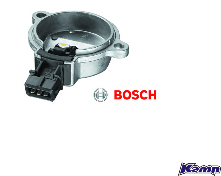

И еще! У меня датчик холла был вот такой! А не как у тебя на картинке...
У меня датчик холла выглядел вот так!

Pasha6209, да, завтра собираюсь поставить оригинальный (как и на картинке).

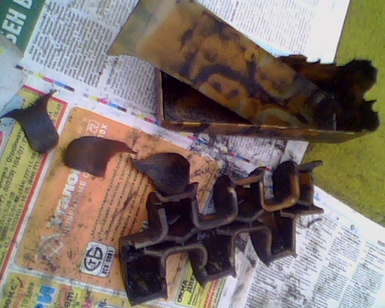

Мой тоже снимался(тоже был промазан)... Но, видимо, для ремонта, т.к. изнутри я достал вот что
Но расход 10 литров это класс! - ИМХО
Я бы не лез тоже! )))
Потроха

Pasha6209, после демонтажа перегородок какие изменения? пишут, что валить начинает - это так?
а самое интересное, что во втором поколении этих моторов потрохов с завода нет.

Freak писал(а):Pasha6209, после демонтажа перегородок какие изменения? пишут, что валить начинает - это так?
Ну, валить она не начала, но хотябы перестала дрожать на холостых и при ускорении... Я так и не добился нормальной работы движка(на 1,5 сотни коней не тянет), так и продал.
Но после того, как выкинул эту ерунду, то двигатель стал намного тише работать, т.к. грохот пропал.
Когда нижиаешь на газ, то стал громче шум всасывания воздуха(стал похож на карб без фильтра :D )
