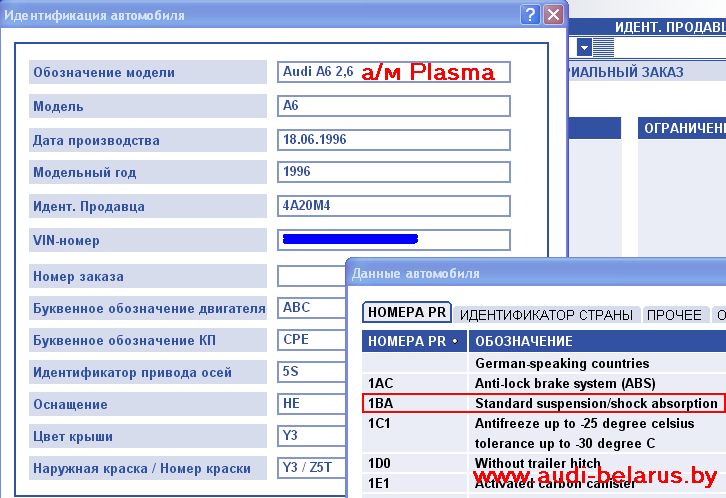

Игорь, глянь пожалуйста ,что у меня должно стоять спереди и сзади аммо и пружины -
а то вот нужно менять аммо (потек), а не знаю что поставить, чтоб не жестко было.

заменить я передние хочу - они потекли, а задние - просто интересно, что стоять должно по маркеровке? Зад еще нормуль.
Сообщение Игорь » 15 июн 2011, 00:26
Plasma писал(а):Игорь, глянь пожалуйста ,что у меня должно стоять спереди и сзади аммо и пружины -
Plasma, у тебя стандратная подвеска: 1BA - Standard suspension/shock absorbtion
А/м Plasma. Идентификация, тип подвески.

Игорь, спс за это.
таким образом мне нужно ставить газовые аммо или газо-масляные или масляные? Потому как на экзисте их валом всяких.
