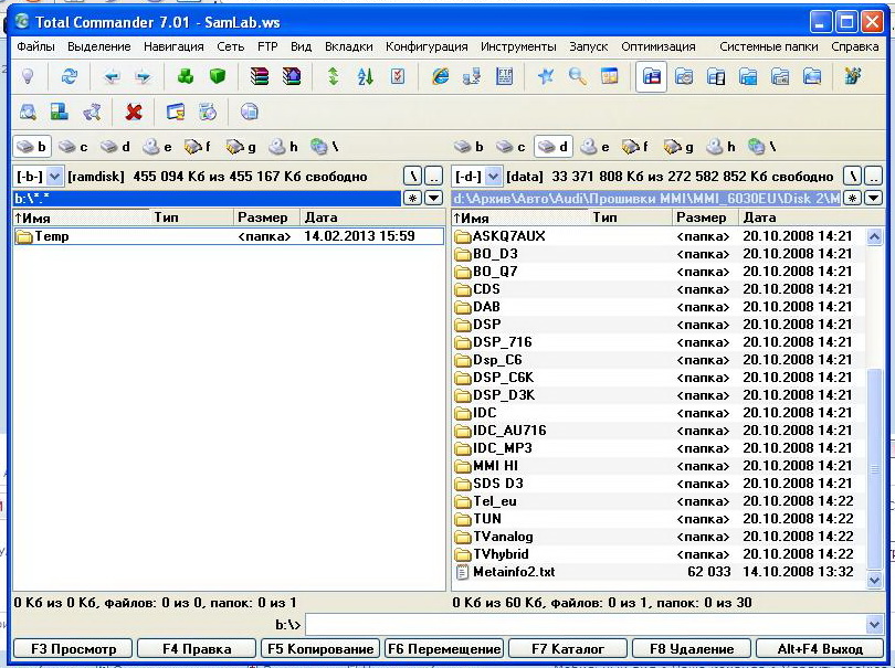

А какой текстовый ? Вот этот ?
Kikos
Сообщений: 1046
Сообщение Kikos » 15 фев 2013, 09:55
Рассмотреть на этой картинке можно что-то с трудом :)
На скрине открытый образ прошивки 6030, в корне диска есть файл Metainfo2.txt

Сообщение Kikos » 15 фев 2013, 16:18
У меня установлен iso plugin for Total Commander (read CD-ROM images) version 1.7.6
Но если у вас уже записаны диски, вставьте их в дисковод компа и посмотрите, есть там этот файлик или нет.

Сообщение Kikos » 16 фев 2013, 11:24
Нет, специально ничего открывать (образ) не надо. Чистый диск в привод, запустить прогу (Nero, ImgBurn, Alcohol), прожечь образ (указать путь) и всё.
Записанные диски (и не один, судя по всему) у вас уже имеются, так просто посмотрите, есть на них в корне этот файл или нет. А то всё гадаем на гуще :pardon:

Сообщение Doker705 » 17 фев 2013, 19:20
Kikos , огромное спасибо за помощь , за то что не прошел мимо , у меня все получилось , как буду в Минске , с меня пивко :Beer_NG: .
Проблема заключалась в прожиге , почему то NERO сбрасывал на диск образ в том виде в каком был скачан ( одним неопознаным файлом) , после установки Alkohol 120 , прожег диск , прога сама разложила все по папочкам вместе с файлом Мета тхт , вставил диск в чейнджер и вуаля , процесс пошел :crazy_NG: , на 2120-3640 4220-5150-5540 , все стало , за исключением ,в некоторых пунктах меню присутствует размытость строк на русском , и почему то слетели все настройки в разделе меню CAR , больше растроился изза отсутствия графического парктроника :sad_NG: , но где то читал что лечится Ваг комом , так ли это , или у меня случай особый , выкладываю скрины.
