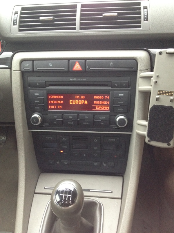

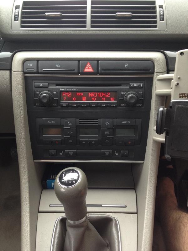

В общем не дождался помощи вашей с картинкой из эльзы...
вот что получилось :hi:
стало
было

antoxa_lp, очень даже получилось!

нашел в новосибирске человека, который разбирает audi s4 b6 avant. у него и купил рамку и блок климата. магнитолу и переходники купил на месте в москве.
сделал все по фотоотчетам, выложенным в интернете. работа с перекурами, перекусами, с маленьким набором ключей, ножницами и канцелярским резаком заняла часа 4-5.
результатом полностью доволен. внешний вид салона сразу преобразился. звук стал качественнее и громче. :hi:
